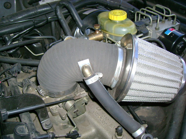

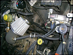

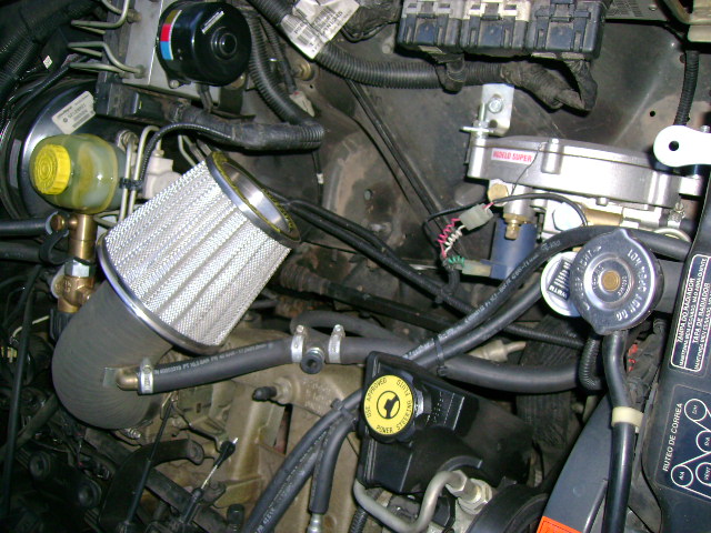

    Leo...eu acho que o Sergio nao colocou nenhum estrangulador de ar na instalacao do nosso Kit, pois a mangueira do GNV vai direto na mangueira que é ligada na TBI, e nao vai fixado direto na TBi, como em muitos carros a GNV que ja vi, ai sim iria uma peça metalica que abraça a boca da TBi assim restringindo a entrada de ar.
    Samuka, tenta adaptar/instalar igual a foto que tenho da minha XJ, sei que nao é XJ, mas a receita deve ser a mesma......e um filtro esportivo de qualidade tbem ia bem.
    essa mangueira, é de turbina de caminhao !!! deve ser muito barato.
    E tbem um item que da uma forcinha extra é o variador de avanço, se nao tem..pode colocar que melhora um pouco.
    ok ? se quiser mais fotos fala ai que eu tiro !!!

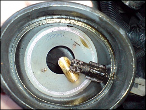

    Abaixo uma foto do "pobrema". Procede isso aí gente? achei um lixo. Tô pensando em fazer um tubo de alumínio com rosca na medida do "pino" do gás com uns 3mm de parede. O que acham?

    Fala sério essa gambi Rodrigo...pode parar.
    Tenho um colega que tem um cilindro (pesado pacas) de 25m em uma Courier da Ford e anda bem pra caramba.....se fizer a coisa direito nao vai ficar igual a gasolina, mas vai melhorar pra kct.

    Eu disse que não passava meu dedão.... Meu medo é perder a garantia dessa bosta, saca? Por isso não metí a mão. Se eu fizer como eu acho, vou acabar discutindo com o instalador. Posso tb levar no torno da empresa e afinar esse PU até medir um "fio de cabelo"....
    Sei lá.... vou fazer um teste eu mesmo, viu. Vou pegar um cano fino em Al. e testar regulando de orelha. Se miorá eu dou uma limada nesse original aí e levo lá pra regular. Alguem sabe quanto tem que dar no multímetro ligado na sonda a medição com gás? É igual a álcool?

    Eu também só não bulinei no meu ainda, pq se não perco a garantia.....mas fiquei colado nos caras vendo a regulagem pra sacar....pelo menos no meu, tem uma válvula de ajuste do volume de GNV e tem outra de entrada de ar (depressão)....Tem que ajustar um pouco em cada, mas sempre acelerando o motor e sentindo ele ir liberando as rotações mais altas....
    O esquema que vc disse que vai fazer, com certeza vai melhorar....pior do que tá, náo vai....
