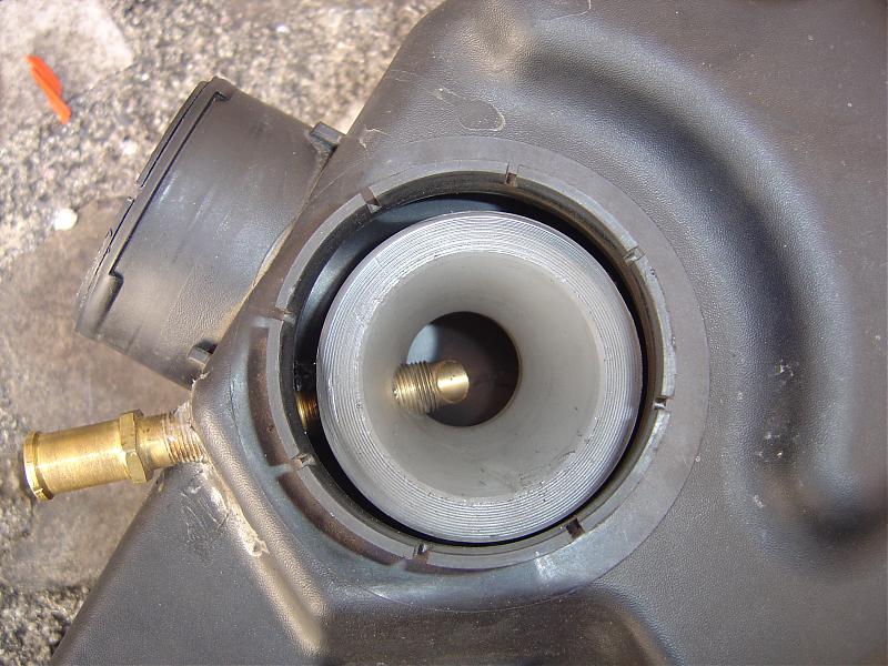

    Blz pessoal,
    A foto anexada, do mesclador montado na caixa de ressonancia, tem o menor diâmetro = 27 mm, aproximadamente (que diferença, considerando que o TBI tem 60 mm!. E o sentido do fluxo de ar é dele para o cone, este sentido está correto?
    Miniaturas de Anexos Miniaturas de Anexos -mesclador-montado-na-caixa-de-ressonancia.jpg
  • #202
    Costa, esse sistema aí é o seu ? Montar o mesclador na caixa de ressonância, até aí td bem....mas se eu entendi a foto o bocal que aparece na foto iria no TBI, certo ? Então o cone estaria sim invertido....
    Estranho isso....
