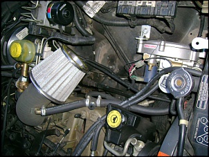

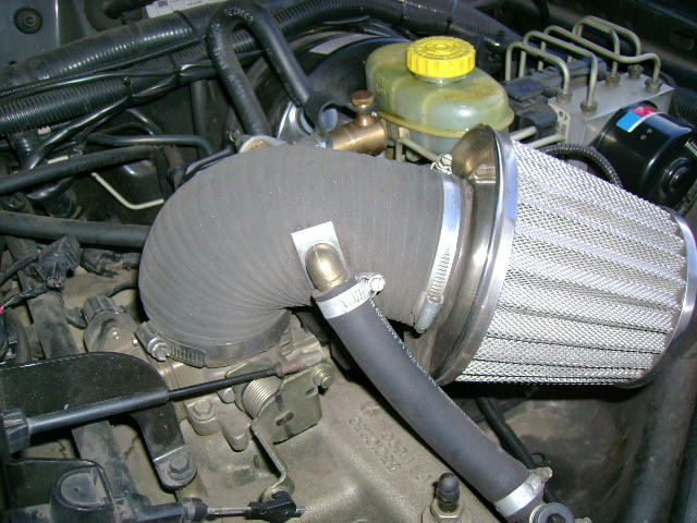

    è como o leo falou..........mas eu voto na caixa original.......ela acumula gas e estoura !!!!! e quebra ela inteira......eu instalei na minha um filtro esportivo, HP racing e uma mangueira de turbina de caminhao.......veja as fotos !!!!! e uma regulada sempre vai bem tbem.....!!!!!
    Tem uma foto da minha Xj ao Lado da Xj do Mister Leo......e outra em um breve passeio perto de sao paulo.....
    um abraço

    Guto, na terceira foto parece que você (falando certo sua cherokee) tivesse 2 filtros de ar, e certo?, ou estou falando bobagems?
    porque?.....(tem 2 filtros)
    Obrigado.-
