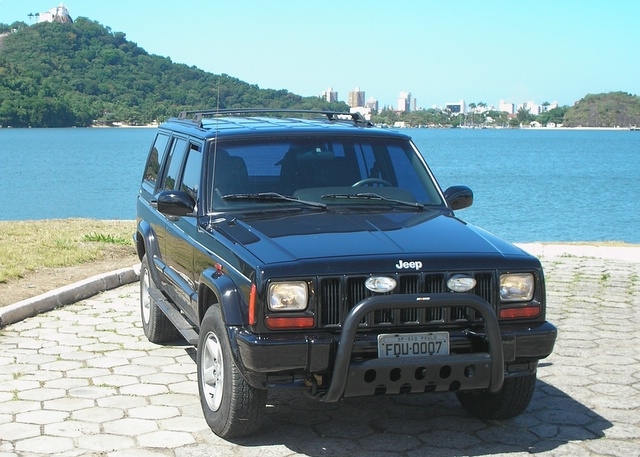

    Eu coloquei na minha Cherokinha e ñ perdi muito espaço, pois coloquei um de 17 e pretendo colocar outro em cima e fazer a caixa de madeira..ela vai subir um pouquinho na altura do banco traseiro..mas tudo bem..vale a pena.. hoje com o de 17 , q normalmente só da 15m3 (por causa da pressão da bomba) eu gasto R$ 21,00 e ando 85km e olha q o gás aki é mais caro q em SP,só tem de cuidar as velas, pois gasta mais.. inclusive preciso troca-las. o valor aki´de um kit novo é em torno de R$ 3.700 dependendo do cilindro.. consegui comprar um usado em excelente estado por R$ 1.700,00 mais a instação uns R$ 700,00.. e tbm observe q nem todas as seguradoras seguram o kit gás.. se ñ receberes fotos me envie um e-mail q te mando.. abraços

    Essa Cheroka...........acho q conheço............vc veio buscar ela em sampa...........região de Moema......
