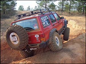

    Bom felippetti,
    Fica meio apertado, coloquei uma bolsa, dessas de viajem sobre o cilindro de 20 m, ali couberam um compressor de ar, banbona c 5 litros dagua, cinta de resgate, cabos p ponte, anorack, manilhas, cordas , caixa de ferramentas e outros, sobrou ainda meio porta malas. Porem se pretendes usar pneus de verdade, 31 ou 32 mud, teremos o seguinte problem: como trasportar um estepe igual, NÃO podemos em um veiculo 4x4 usar medidas de pneus diferentes. Então nos resta a saida de colocar o 31 ou 32 no teto (rack especifico) ou na tampa traseira, fixado em um parachoque de aço.
    Os exemplos abaixo ilustram bem a estoria.
    Abraço ao amigo e podendo ajudar prende o grito ai irmão.
    Resolvendo isto, nos sobra espaço no porta malas para colocarmos um cilindro de 38m. Com o de 20m tenho autonomia de 160kms em media.

    Rubem,
    Planejo o estepe na traseira. Fico imaginando se não seria o caso de colocar os cilindros nas laterais do porta malas, na longitudinal. O problema é que não tenho noção do tamanho dos cilindros, nem do 'hardware' pra fixá-lo...
  • #32
    Citação Postado originalmente por felippetti Ver Post
    Rubem,
    Felippetti,
    Creio não ser possivel tal montagem dos cilindros, pela falta de profundidade do porta malas... Ficaria melhor com certeza, mas acho q não da. Quanto ao estepe na traseira fica muito bom , os gringos usam direto. Afinal nossa viatura tb é gringa né??? Alguem postou que poderia enroscar em uma descida, mas creio ser meio impossivel, pois ele fica bem fora do angulo de saída, mais alto, bem antes trancaria no parachoque ou no suporte do guincho por exemplo.
    Este cara ai na Australia pelo jeito nunca trancou hein.
    Abraço ao amigo.
    Miniaturas de Anexos Miniaturas de Anexos -417959645_178a2c5e09_b.jpg   -417963795_87b8374a64_b.jpg
