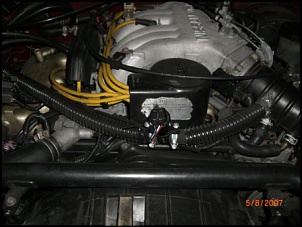

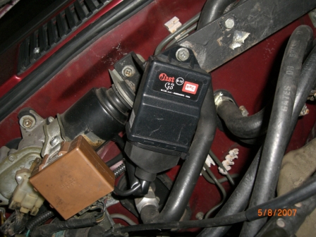

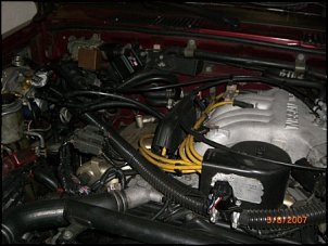

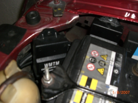

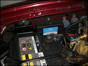

    Bom.... tardo mas não falho... heeheh
    seguem as fotos do motor de passo, do gerenciador e dos 3 módulos (2 simuladores de bicos e mais 1 variador de avanço
    O tel da gaspoint tem no site deles www.gaspoint.com.br
    Abraços e desculpem a demora nas fotos (tava com problemas de criança chorando em casa ehehheeheh)
    Miniaturas de Anexos Miniaturas de Anexos -matheus2-375.jpg   -matheus2-376.jpg   -matheus2-377.jpg   -matheus2-378.jpg   -matheus2-379.jpg

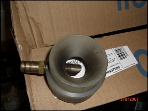

  • #167
    Agora fotos do misturador antigo.
    Notem que ele tinha o tubo invadindo o centro do "venturi"
    Pena que não tenho foto do misturador novo, mas tem as seguintes mudanças:
    1- O diâmetro interno é maior
    2- O "cone do venturi é dividido em 2 (um pra cada lado como o outro) e o espaço entre os 2 cones forma um "anel" que serve para melhorar a emulsão da mistura
    Miniaturas de Anexos Miniaturas de Anexos -matheus2-380.jpg   -matheus2-381.jpg
  • #168
    Régis, valeu pelas fotos. O serviço me pareceu ter sido muito bem feito.
    Seria muito legal se vc conseguisse umas fotos do misturador novo pra comparar....
    Pelo que eu vi do misturador antigo, acredito que ele dava muita restrição mesmo. Creio que na gasolina a coisa devia ser pior ainda.
