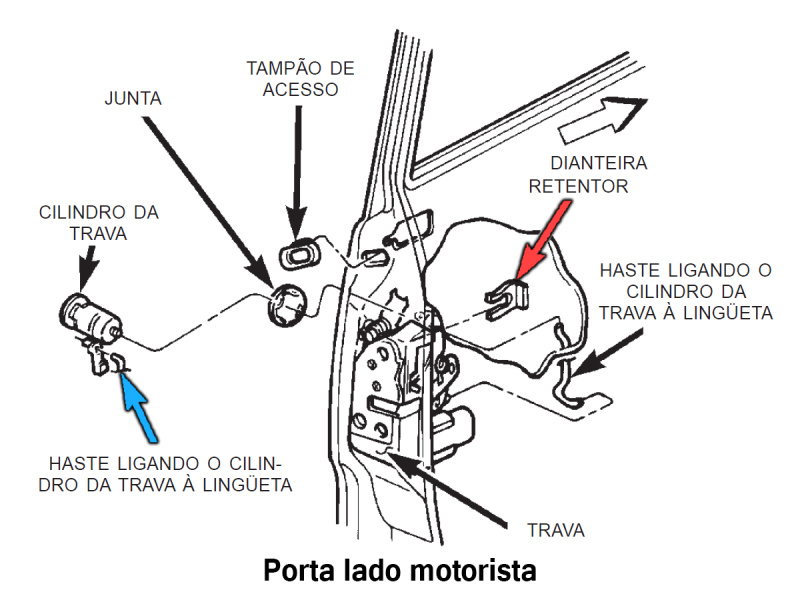

Com a janela fechada e a bateria desconectada, desmontar o acabamento da porta: três grandes parafusos ao nível do punho, uma menor atrás da alavanca e uma pequena torx perto do retrovisor. O acabamento fica ainda segurado na porta nos lados e em baixo por uma dezena de presilhas de pressão. Afastar um pouco o painel da porta para liberar os pinos de localização e puxá-lo para cima para ele sair da borracha em baixo do vidro. Atrás do painel estão duas varetas de comando, seguradas por trava de plástico. Desconectar os dois conetores elétricos.
Descolar um bom terço da lona branca de proteção se ajudando de uma faca para cortar os fios que forma a pasta/cola preta até ter acesso às aberturas na porta para chegar até o cilindro.
No cilindro chega também uma vareta segurada por uma trava de plástico do mesmo tipo (seta azul). Retirá-la. Segurar o cilindro na parte externa da porta e com a outra mão retirar o grampo retentor metálico (seta vermelha) na parte interna, puxando-o para frente. Tirar o cilindro fora da porta.

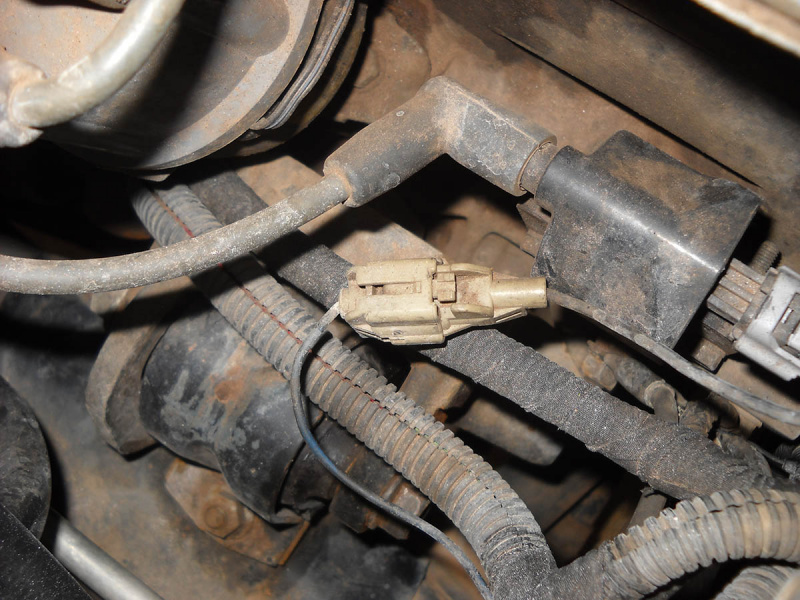

Troquei o relê do regulador de tensão, verifiquei a boa fixação de cada fio bem como o estado deles, medi a continuidade entre as conexões, a tensão em diferentes pontos, a tensão da correia. Tudo normal. Na dúvida sobre o regulador de tensão, fiz também um by-pass dele como já tinha feito no artigo #388 p.33.
Anexo 577323Anexo 577324

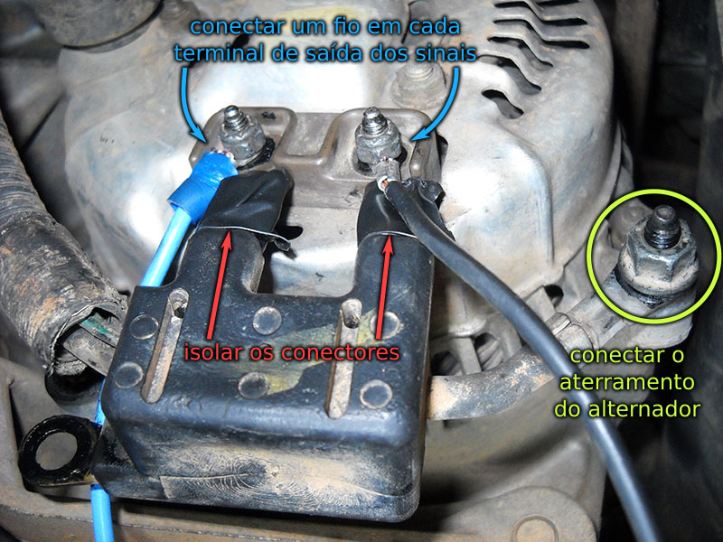

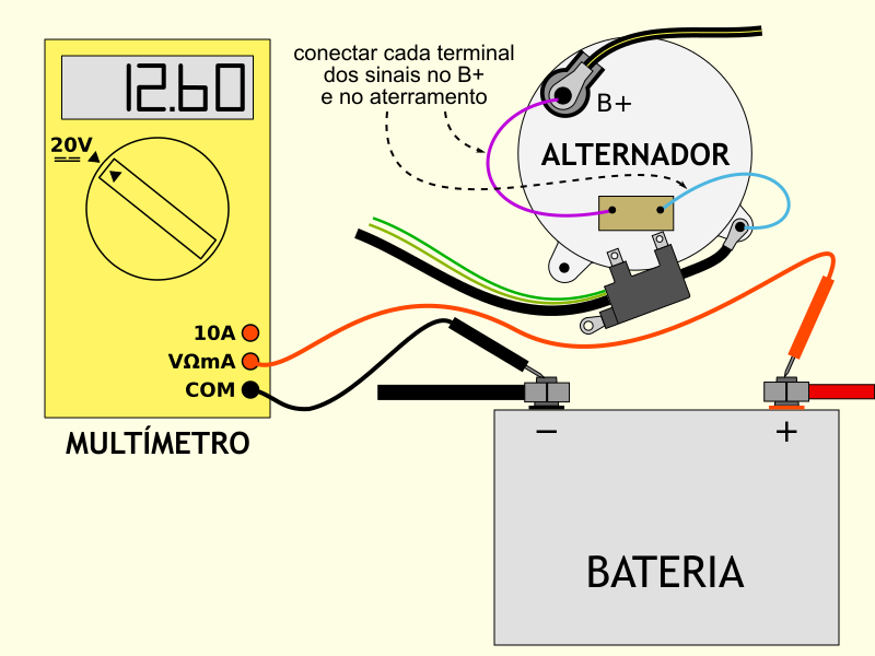

Estranho: com o motor ligado, enquanto deveria ler em volta de 15,4 volts, o alternador dando sua tensão máxima, lia em fato a tensão da bateria. Será que o alternador estragou? Troquei por um outro alternador original que comprei usado no ML um bom tempo atrás e… mesma coisa. Dois alternadores e nada? O problema deve estar em um outro lugar.
Voltei a pesquisar por horas pela Internet as formas mais completas de testar todo o circuito para descobrir o problema. Nos dias seguintes voltei a fazer novamente todos os testes no carro, colocando até novos fios temporários entre as diferentes conexões para ver se não tinha problema nestes pontos porque a grande maioria dos problemas vêm de uma falha nas conexões ou na fiação. Troquei também o regulador de tensão (tenho um de reserva) e a correia mesmo se a anterior era recente e em perfeito estado. Nada de resolver. Fiz testes no alternador (instalado) sobre os diodos, a continuidade (ou não-continuidade) entre as diferentes partes, tudo normal.

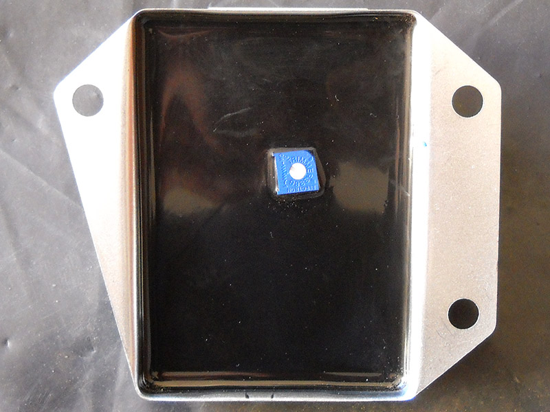

Testei o bom funcionamento do regulador de tensão (só achei as explicações de como fazer neste momento). É bem simples e rápido com um multímetro: com o regulador fora do carro, colocar o multímetro na posição 20k ohms, conetar o fio vermelho no contato inferior aonde chega/sai o fio vermelho e o preto no outro. A leitura deveria estar perto de 1,75. Girando o comando do reostato atrás do aparelho que serve para afinar a tensão de recarregamento da bateria, o valor deveria variar de aproximadamente +/- 0,5.
Anexo 577325Anexo 577326
Tudo certo neste ponto com os dois reguladores que tenho, então concluo que ambos funcionam.

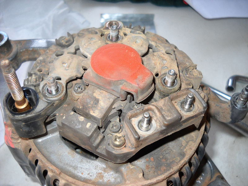

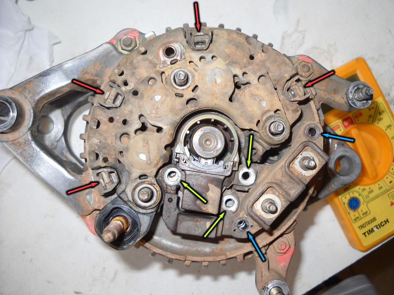

Além de ser todo um teste estático, têm poucas coisas para desmontar e não é preciso, como é mostrado para fins didáticos no vídeo, retirar a polia ou abrir o corpo (chamada carcaça) para separar o rotor do estator. Isso é ótimo!
Com o alternador na bancada, retirar a porca (chave 12 mm) que segura a proteção de plástico do B+ (setas azuis). Retirar as três porcas e o parafuso (chave 8 mm) que seguram a tampa traseira de aço fino (setas vermelhas).
Anexo 577327
Com a ajuda de uma chave de fenda, levantar aos poucos a tampa que fica provavelmente grudada à carcaça pela borracha de vedação das escovas.
Anexo 577328Anexo 577329
Retirar os dois parafusos (setas azuis) que seguram o bloco dos terminais à carcaça (aonde chega o sinal do regulador). Retirar os quatro parafusos (setas vermelhas) que seguram o retificador/placa de diodos às bobinas. Podem também já retirar os três parafusos (setas verdes) que seguram os dois elementos anteriores ao elemento das duas escovas. Retirar as três peças do alternador.

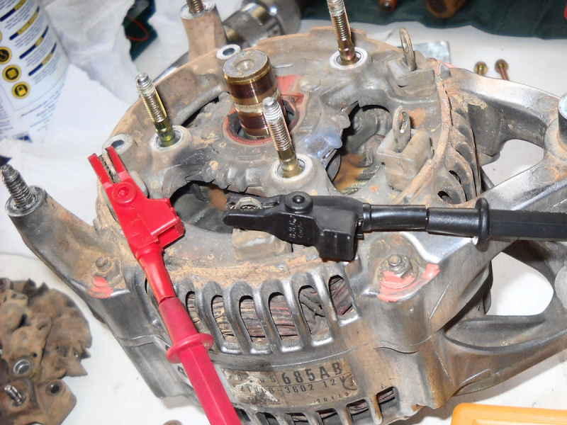

1) Teste do rotor
1-1 O primeiro teste é visual para estimar o grau de desgaste dos dois anéis coletores. Na foto seguinte podem ver que é leve e os anéis estão bons, ao contrário do vídeo (às 6:30) em qual precisam claramente serem trocados, o que não parece ser fácil.
Anexo 577331
1-2 Teste da fiação da bobina do rotor através os anéis coletores. Com o multímetro na posição “Ohms”, conetar cada fio em um anel. Isso mede a continuidade/resistência da fiação da bobina. O valor deveria ficar entre 2 e 6 ohms. Um valor infinito indica que a fiação está cortada em algum lugar e este alternador deve ser descartado. No meu caso deu 6,8 ohms, bem próximo do valor normal.

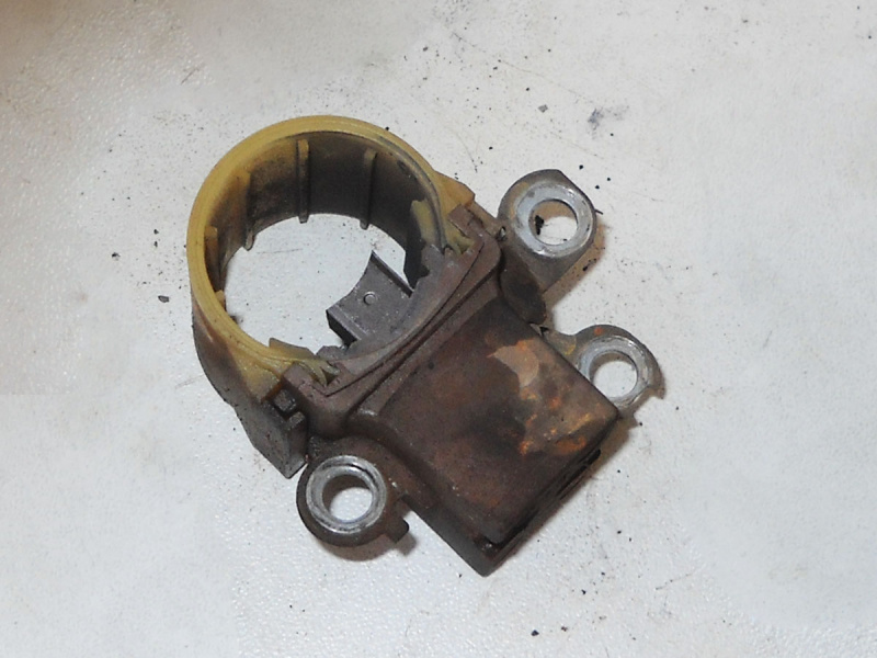

4) Verificação das escovas
É mais visual para ver se o conjunto está em bom estado. É também para medir o que sobra das escovas. Não tenho experiência nisso, mas neste caso acho elas curtas e como tenho que trocar o retificador, vou trocar ao mesmo tempo esse conjunto que custa menos de 10 US$.

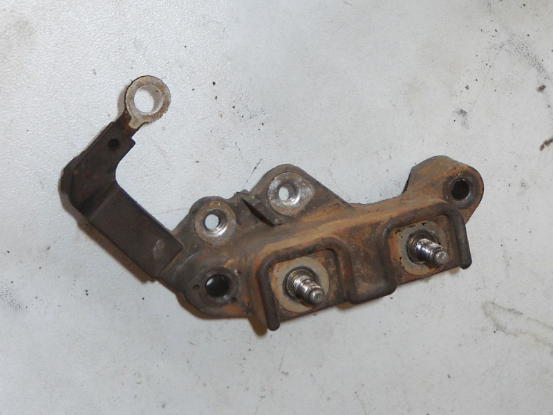

5) Verificação do bloco dos terminais
Neste caso não sei como verificar fora da continuidade entre os contatos elétricos, já que no vídeo esse bloco é o regulador interno ao alternador, Na parte esquerda da foto tem, eu acho, um capacitor e não sei como testar. Mas também nem vou me preocupar com isto e vou comprar um novo, por menos de 10 US$.

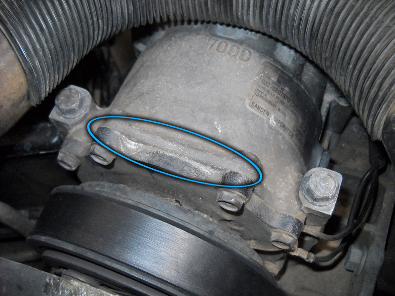

Tinha um problema de leve vazamento no ar-condicionado: na oficina, no teste de vazamento, não mostrava nenhuma baixa de pressão após vários minutos, mas aproximadamente um mês depois não tinha mais gás no circuito e, claro, ficava sem A/C.
Sem achar o vazamento e sem evidência de área molhada com o óleo do circuito, mudei por uma oficina mais perto até que o dono, jorrando água com sabão nas várias conexões, achou um leve vazamento na junção da tampa do compressor, por sorte na parte de cima então foi mais fácil para ver. Coisa bem pequena, mas suficiente para esvaziar o circuito após +/- um mês. Acho um pouco estranho (mas vi pesquisando que não é incomum): ter um vazamento em juntas dinâmicas é clássico, em juntas estáticas já é mais surpreendente.
Anexo 577707
Vamos lá então: após ver como é construído o compressor, encomendei as juntas nos EUA: tem uma (aquela que está vazando) entre o corpo e a tampa e uma outra, dinâmica, em volta do eixo. Não sei se aquela está vazando, mas é melhor trocar aquela junto para não ter que fazer o trabalho duas vezes.

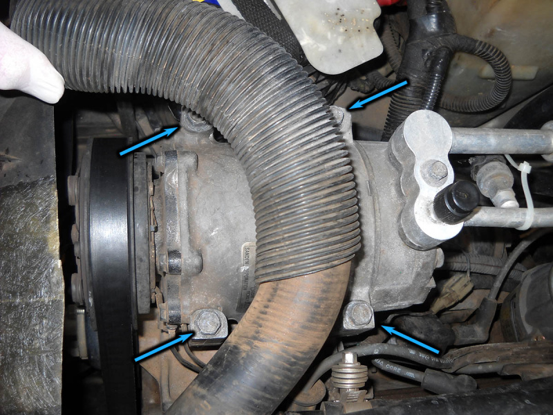

Desconectar a bateria, desconectar o conetor (1 fio) do aterramento do compressor do A/C que fica perto da bobina, afrouxar a correia, desmontar a conexão das alta e baixa pressões do A/C (chave 10 mm). Coloquei logo uma sacola de plástico em volta do conetor para não entrar umidade nas mangueiras.
Anexo 577708Anexo 577709
Para não sair óleo nem entrar sujeira no compressor, fabriquei uma tampa com um pedaço de madeira e um de borracha, ambos segurados pelo parafuso original do conetor.
Anexo 577710
Desmontar os quatro parafusos (chave 13 mm) que seguram o compressor.

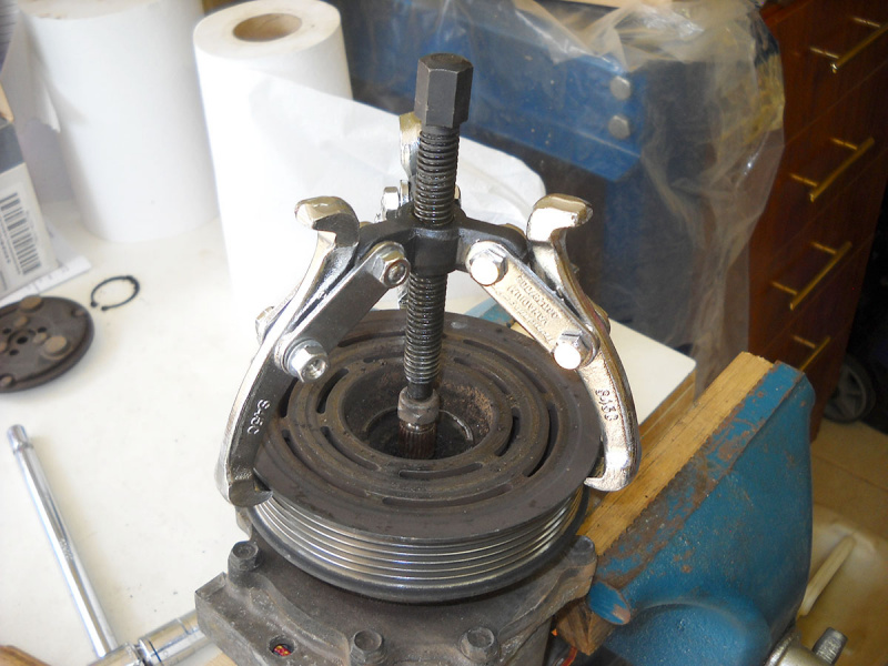

Prendi o compressor em uma morsa de bancada com a polia para cima para facilitar o trabalho e não deixar sair o óleo.

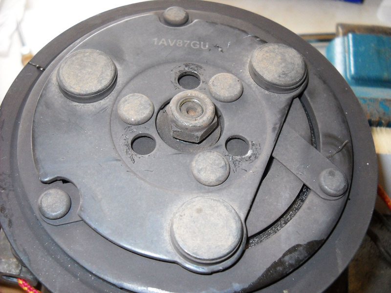

É preciso de três ferramentas: uma chave trizeta para segurar a embreagem enquanto retirar e colocar a porca do eixo, um saca polia específico para alternadores Sanden para sacar a embreagem e, enfim, um saca polia com garras externas para retirar a polia.
Anexo 577712
Retirar a porca (chave 14 mm) segurando a embreagem com a chave trizeta.

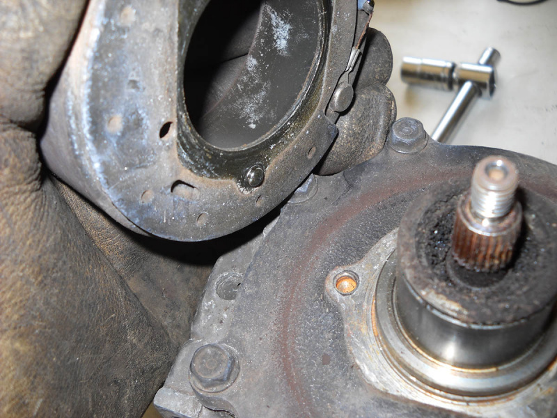

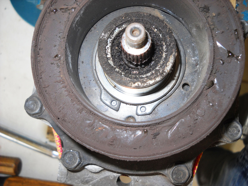

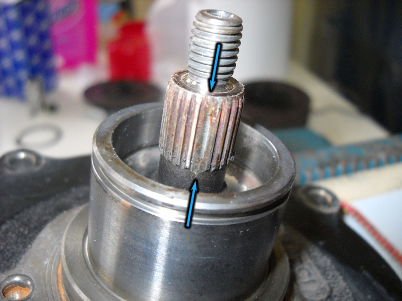

Retirar a embreagem. Bem, aqui encontrei um problema porque, com vocês podem ver na foto seguinte, tem os três furos, mas não têm roscas então não dá para afixar o saca polia na embreagem. Comprei essa ferramenta para nada! Usei então o método que, em um dos vídeos que posto no final do artigo, falam não usar: passei duas chaves de fenda em baixo da embreagem e empurrei devagar e com cuidado a peça para cima.
Anexo 577713
Em baixo, no meio da sujeira, tem um anel elástico para eixo segurando a polia. Retirá-lo.
Retirar também logo a pequena arruela que serve de espaçador entre a polia e a embreagem. Ela é muito importante. Retirar a polia com a ferramenta adequada. Coloquei a porca de volta para não arriscar estragar as roscas com a ferramenta.
Anexo 577714Anexo 577715Anexo 577716

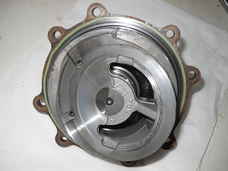

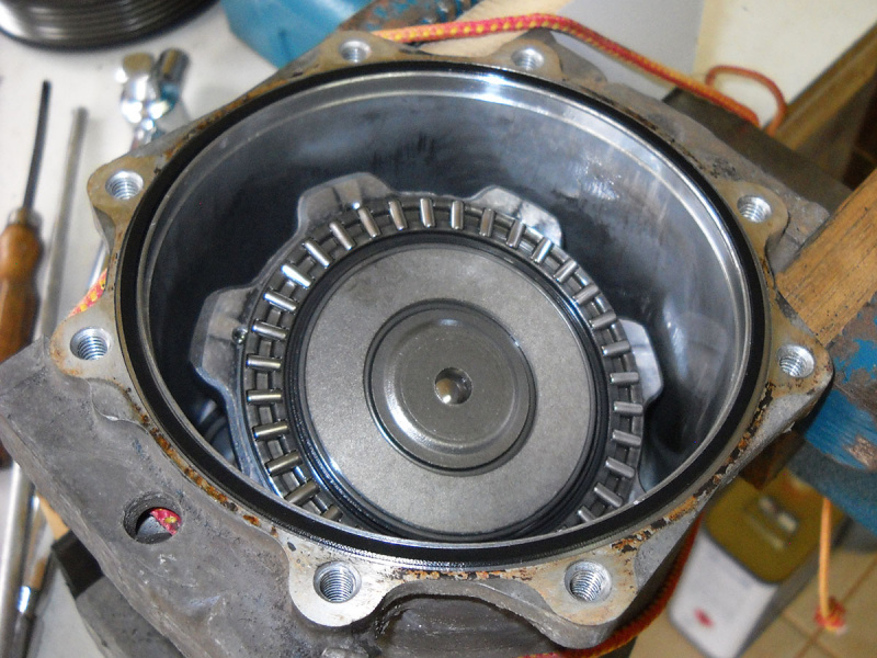

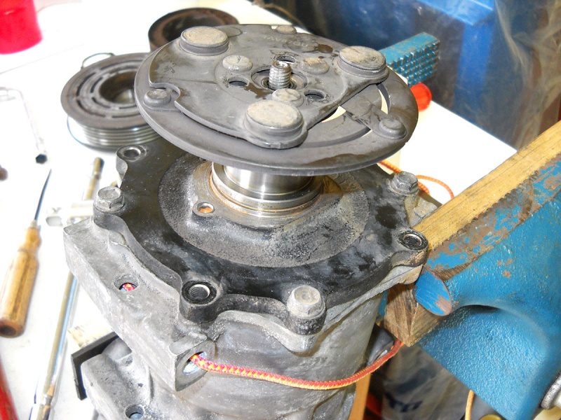

Retirar os oito parafusos (chave 10 mm) segurando a tampa. Levantar a tampa pelo eixo, tomando cuidado não deixar cair sujeira dentro do compressor. Na primeira foto podem ver um anel fora do seu lugar em cima do rolamento. Na remontagem tera que fazer ele grudar na parte inferior da peça que retiramos na segunda foto. Podem também ver o anel de vedação verde que deixou vazar o gás. Colocar as peças em cima de papel toalha bem limpo.
Anexo 577721Anexo 577722
Separar a peça móvel da tampa (cuidado com o anel-rolamento), empurrando pelo eixo. Retirar o anel de proteção contra poeira puxando para cima com uma chave de fenda.
Anexo 577723Anexo 577724

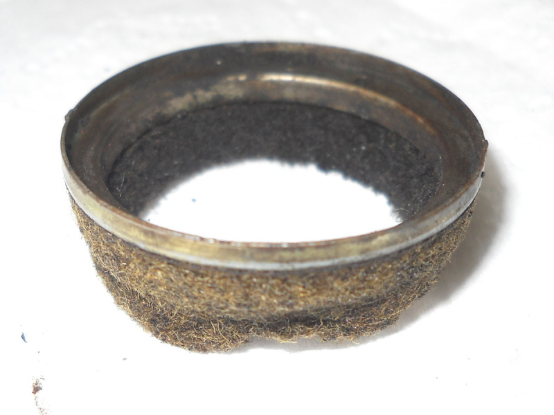

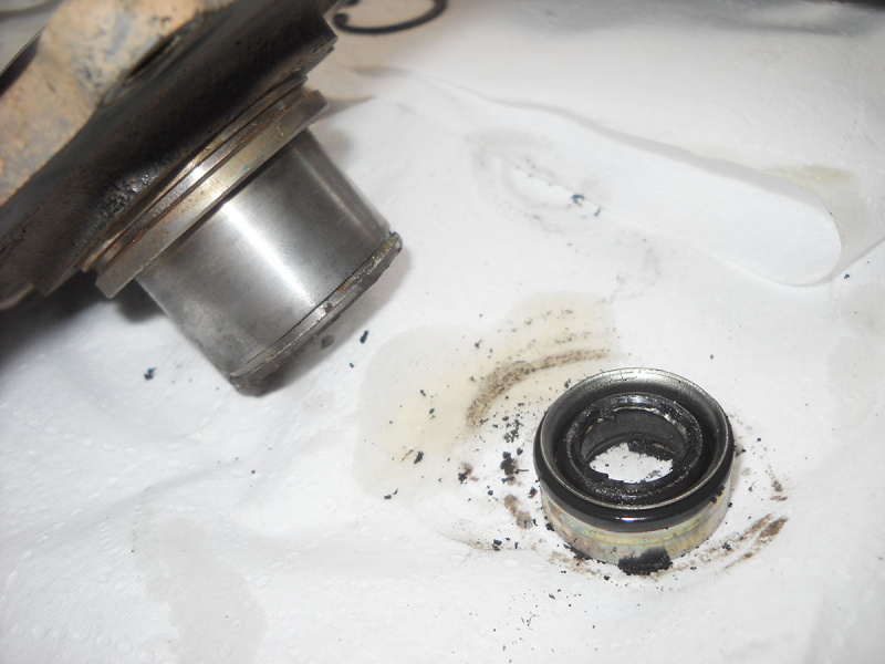

Embaixo tem um anel elástico externo que segura o anel de vedação do eixo. Retirá-lo e colocar a tampa de cabeça para baixo. Usar uma chave de fenda para empurrar aos poucos o anel de vedação fora, tomando cuidado com o rolamento de agulhas que está perto.
Anexo 577725Anexo 577726

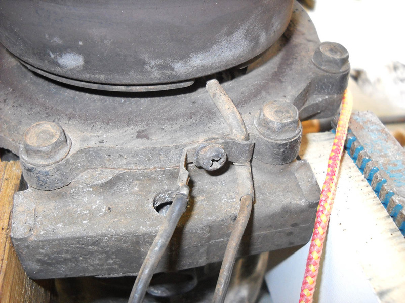

Para a grande junta existem dois tipos: o mais antigo, de seção quadrada, o meu neste caso, e um de seção circular que não vamos precisar.
Anexo 577727
Limpar bem as peças: a junção tampa/corpo (os dois lados), o interior do furo aonde vai o anel de vedação que acabamos tirar, o eixo. Usar esponja abrasiva, mas não agressiva demais, tipo aquelas para panelas com revestimento de teflon.
Colocar um pouco de óleo do circuito (SP-15) no grande anel de vedação e instá-lo na sua trilha no corpo.

Ferramentas necessárias:
- Chave trizeta;
- Saca polia com garras externas;
- Saca polia para embreagem específico Sanden (mas, como informei acima, não serviu para mim, então tem que checar a frente da sua embreagem antes de comprar essa ferramenta).
O kit das juntas para compressor Sanden tipo 7H:
Comprei nos EUA da Shop Century Auto Air, mas têm outras lojas vendendo. Esse que indico no link vem completo com a ferramenta para instalar a junta do eixo. Existe o mesmo kit sem a ferramenta, por 12 US$ a menos, mas acredito que ter essa ferramenta é importante.
