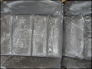

    Limpeza profunda dos bancos de couro
    Enquanto estava esperando mais peças chegar, aproveitei o tempo para fazer uma limpeza dos bancos de couro.
    Acho que os donos antigos, mesmo se cuidaram bem da parte mecânica do carro, não deram muita atenção aos bancos de couro. Eles estavam em bom (e mesmo muito bom) estado geral mas começavam a apresentar pequenos lugares ressecados.
    Não conheço nada neste material mas olhando por perto e por trás podia confirmar que os bancos são de couro natural mesmo. Claro, não é do tipo de couro grosso, daquele usado nos sofás da nobreza do século 19, nem é um estofamento de Jaguar. É um couro fino de menor qualidade com outras camadas sintéticas em cima para dar a cor e o acabamento.
    Após anos sem muito cuidado sabia que precisava nutrir este couro antes ele estragar. Mas o problema não era só este: ele estava muiiiiito sujo. Estava “aproximadamente” cinza bem escuro, quase preto. Olhando de perto dava para ver claramente a camada de sujeira. Além disto, as veias do couro estavam completamente entupidas de sujeira. Esses bancos realmente precisavam de uma limpeza em profundez, antes de qualquer tratamento.
    Existe principalmente dois tipos de produtos para couro: um “2 em 1” que limpa e trata o couro em uma aplicação só e um com os produtos separados, um limpador e um nutriente. Do que saiba, nenhum do primeiro grupo faz limpeza pesada e muito poucos do segundo. Geralmente esses produtos são só para cuidados regulares mesmo.
    Aqui no Brasil não temos a ampla escolha de produtos (tipo “sabão para couro”) que se acham nos EUA ou na Europa, mas lendo mais e mais fóruns, uma outra opção se destacou: o sabão em barra. Esse produto, no caso de limpeza pesada, funciona muito bem, se acha em qualquer lugar, não agride o couro (mas seria melhor se fosse sem glicerina) e é bem barato. Não usam detergente ou outros produtos que vão agredir ou ressecar o couro. Meus bancos não apresentavam manchas, estavam só sujos então só precisei limpar com o sabão.
    Desmontei os bancos para facilitar (três parafusos e uma porca para os dianteiros, dois para o encostamento traseiro) e fiz a limpeza.
    Usar uma esponja com sabão para humificar (não molhar!) e logo depois uma escova macia, também úmida e com sabão, escovando com carinho o couro em movimentos circulares para fazer espuma. Não é para escovar com forca ou vocês vão arrancar a camada sintética superficial, o propósito é só desgrudar a sujeira das depressões do couro e uma escovação bem leve basta. Trabalham por pequenas áreas. É bom esticar o couro com a outra mão para alisar os lugares aonde ele fica dobrado para que a escova pode penetrar no fundo. Depois disto, passam uma esponja ou um pano úmido para tirar tudo o sabão e a sujeira (sem esfregar com força) e para finalizar um pano seco, tipo velha camiseta de algodão, para secar essa área do couro antes de prosseguir para a área seguinte.
    Mas se preparem: é um processo demorado para fazer o carro todo mas vale a pena pelos resultados. Além disto, se cuidar com regularidade do couro depois, não vão precisar fazer este procedimento por muito tempo.
    Na foto a seguir podem ver o efeito incrível deste simples procedimento.
    Cherokee XJ 99: rejuvenescimento-limpeza_bancos_1.jpg
    O couro, de sujo e brilhoso, voltou a ser limpo, de cor cinza médio uniforme e sem brilho como era no início. Podem conferir como deveria ser olhando atrás das proteções laterais de plástico dos bancos dianteiros.
    Tem que deixar bem secar alguns dias antes de proceder ao tratamento. Para este, como vinha em seguida de uma limpeza pesada, escolhi um produto de boa qualidade. Olhando os fóruns e outros artigos, um muito elogiado é o “Leather Conditioner #221” da Duragloss. Não é caro mas infelizmente não encontrei aqui no Brasil. Mesmo assim acho que vale importar para reidratar bem o couro após este tipo de limpeza.
    Outro produto bem elogiado é o “Leather Conditioner” da Zymol, que se encontra aqui no Brasil mas que estava em falta naquele momento. Alguns usuários também falarem que o cheiro não é tão agradável que o produto da Duragloss, que tem um cheiro de couro novo (mas não reclamaram da eficiência).
    Tem também produtos da famosa marca Lexol, disponíveis no Brasil, mas as avaliações dos usuários eram mais divididas.
    Quando fiz a hidratação dos bancos do meu antigo TR4 usei um produto “2 em 1”, recomendado por revistas de carro, o “Limpa Couro” da Autoshine e não gostei nem um pouco. Além de não parecer hidratar o couro, deixou os bancos muito brilhosos e quando sentado parecia estar em cima de um sabonete, mesmo tirando o excesso de produto com um pano. Um horror! Quando fiz recentemente uma pesquisa mais aprofundada, entendi porquê: este produto da Autoshine contém silicone que não é adaptado para couro natural porque ele tampa os poros, impedindo o couro de respirar. Não usam produto que contém silicone.
    Outra conclusão: não acreditam em tudo que revistas “especializadas” escrevem. Sabem, como aqueles mexânicos “especializados”...
    O Duragloss se apresenta como um creme fluído branco e a aplicação é clássica. Usam uma esponja, colocam o produto em cima e passam nos bancos em uma camada fina.
    Após ter passado o Duragloss, vi que em poucos minutos o couro tinha sugado tudo o produto. 15 anos sem cuidado e a limpeza em profundez deixaram o couro com bastante falta de hidratação e ele precisava mais que uma fina camada de creme para se hidratar. Para ter certeza que o couro ficasse bem hidratado passei uma segunda camada mas desta vez botando o produto diretamente nos bancos (ele não mancha o couro) e espalhando ele com a mão até ficar uma boa camada branca, enchendo bem as costuras e os lugares aonde o couro está dobrado.

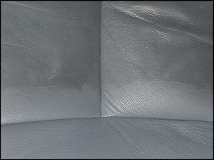

    Cherokee XJ 99: rejuvenescimento-limpeza_bancos_2.jpg
    Fiz todos os bancos antes de remover o excesso, assim o couro tinha tempo de sugar o máximo de creme que podia até ficar saturado de nutriente. Não economizei o produto mas mesmo assim, em algumas partes e após 20-30 min, o Duragloss tinha sido sugado, então botei mais nestes lugares. Ao total usei três frascos de 236 ml cada.
    Para remover o excesso, usei três camisetas velhas de algodão porque é um tecido bem macio. Nas costuras aonde sobrou creme branco usei uma escova de dentes e saiu fácil.
    No final o couro ficou quase sem brilho, do jeito que devia ficar, macio, sem mudança de cor, sem a aparência oleosa que alguns produtos tem e com uma fragrância bem agradável que lembra bastante o cheiro do couro de carro novo.
    Este produto da Duragloss é bem agradável de usar (você tira o produto das mãos só com água), penetra mesmo dentro do couro para hidratar e não deixa uma camada superficial. Gostei muito.
    Quando acabar com tudo este processo é precisar cuidar com regularidade (duas ou três vezes por ano, dependendo do uso) dos bancos: fazer uma limpeza leve e a hidratação, seja usando um produto “2 em 1” ou em frascos separados, mas de qualidade para preservar as caraterísticas do couro.
    AVISO: para quem pretende usar essas dicas e produtos em bancos de outro carro, com couro furado (como era no meu TR4), é melhor ficar longe dos produtos de tipo creme e usar um produto para hidratar do tipo liquido em spray para evitar que um monte de creme ficar presa nos furos do couro.
    Cherokee Sport 99 4.0 Aut
  • #79
    Usuário Avatar de Gadelha
    23/02/2007
    Brasília/DF
    455
    Agradecimentos: 5
    Boa dica Erg-BSB! Ficou ótimo! Os meus são pretos, nem sei se estão como o seu porque é tudo "preto"! hehe
    T+
  • #80
    Usuário Avatar de Erg-Bsb
    08/06/2012
    Brasília/DF
    379
    Agradecimentos: 16
    Obrigado Gadelha!
    Desde a limpeza estou "redescobrindo" o interior do meu carro, tão diferente estão a cor e o aspeto. Até meu filho me pergunto se tinha trocado os bancos!
    E depois da hidratação nem se fala: parece que entro em um carro novo graças á fragrância do produto da Duragloss.
