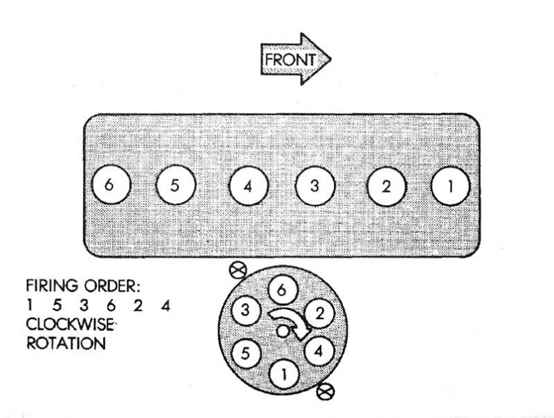

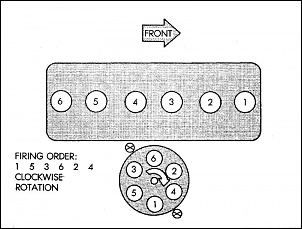

    Se se perder no caminho, aqui está uma cópia do esquema das conexões da página 8D-16 do manual de manutenção.
    Cherokee XJ 99: rejuvenescimento-ignicao_03.jpg
    É importante não cruzar nem deixar tocar os cabos entre se, especialmente não em 90°, isso para evitar interferências.
