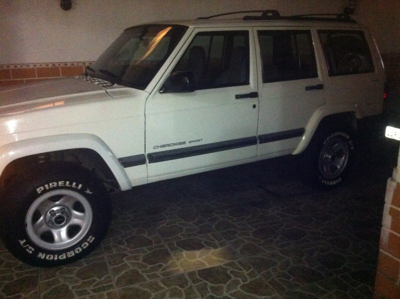

    Olha a pecinha que comprei nos EUA e demorou exatos 3 meses, comprei dia 19/fev e peguei agora dia 20/mai.
    Não está fácil comprar nos EUA, impostos, frete e tx aduaneira estão me fazendo pensar 3 vezes antes de encarar.
    Mas nesse caso não teve jeito, a peça simplesmente não existe aqui, nem nova, nem usada, nem ML, nem ferro-velho, e tal...
    É a calotinha da roda de aço. Minha XJ é "made in consulado americano do RJ", parece que é importação direta, então não tem a "tropicalização" feita pela Chrysler, como roda de liga-leve e tal.
    Estava sem as duas calotas da frente. Como elas são presas por parafuso por trás da roda e por uma especie de arruela pela frente da roda que prende na calota, e como esses parafusos e essas arruelas estavam lá na roda, só não tinha a calota, imagino que algum mecanico sem saber como tirar a calota arrancou na marra, ou na pior das hipóteses elas soltam com o calor da roda da frente (tomara que não seja isso rsrsrsrs).
    Vou confessar que a falta dessas calotas nas rodas da frente me incomodava muito.
    Cherokee XJ 99: rejuvenescimento-foto-6-.jpg
