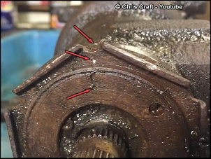

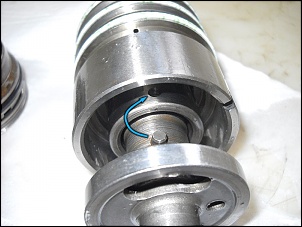

    No pistão principal, usando uma ponta ou uma chave de fenda bem fina, retirar a junta clara de Teflon (secção quadrada). Em baixo dela tem mais um anel de vedação de borracha preta (secção circular – o-ring). Cuidado para não riscar a superfície do pistão com as ferramentas.

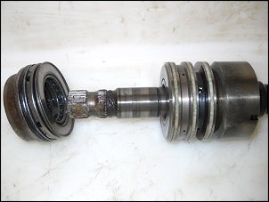

    Retirar o primeiro elemento na frente do conjunto do eixo, chamado thrust support assembly. Em volta dele tem um o-ring de borracha preta e na frente uma junta com, na parte interna, uma mola metálica. Retirar a junta puxando ela fora com uma chave de fenda. Dá para ver na segunda imagem o rolamento axial de agulha.
    Cherokee XJ 99: rejuvenescimento-caixa_direcao_023.jpgCherokee XJ 99: rejuvenescimento-caixa_direcao_024.jpg

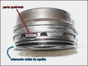

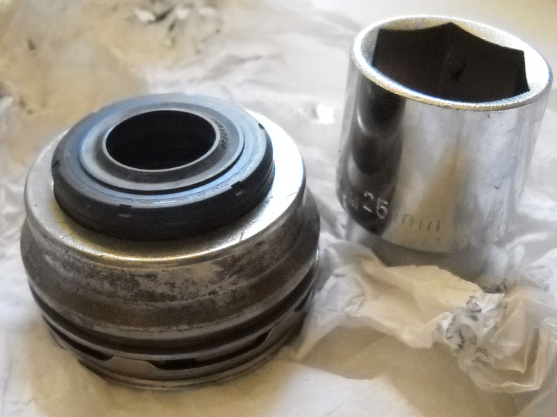

    Neste elemento não desmontável tem também, na parte traseira, um rolamento radial de agulha. Inspecionando a peça vi que uma das “borboletas” estava quebrada. Não entendo por quê, porque não tem esforço nelas. Não achei o pedaço faltando em nenhuma parte do circuito. A peça girando livremente sem travar, acredito que isso não prejudica o bom funcionamento da caixa, então usei assim mesmo.
    Cherokee XJ 99: rejuvenescimento-caixa_direcao_025.jpg
    Limpar o elemento com kerozene, secar, molhar bem as duas juntas novas com fluído de direção novo e as instalar no lugar. Para colocar a junta da frente usei um soquete de 25 mm para a empurrar, batendo nele com um martelo de borracha.

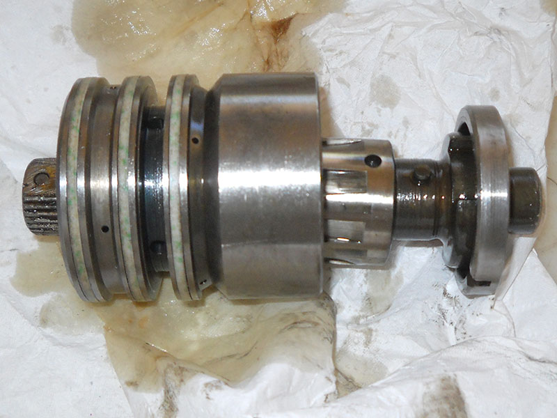

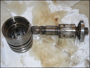

    Separar do conjunto do eixo o parafuso sobre qual circulam as esferas. Anotam que atrás tem um o-ring marrom para a vedação.
    Cherokee XJ 99: rejuvenescimento-caixa_direcao_027.jpg

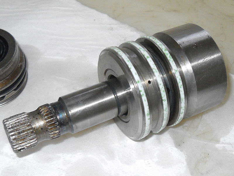

    Retirar do conjunto o pistão que é o corpo da válvula. Sobram um tubo que é a segunda metade da válvula que tem também um o-ring preto, e o eixo.
    Cherokee XJ 99: rejuvenescimento-caixa_direcao_028.jpgCherokee XJ 99: rejuvenescimento-caixa_direcao_029.jpg
    Em volta do corpo de válvula têm três anéis de Teflon claro de secção quadrada e em baixo de cada um deles um o-ring marrom. Retirar todos eles, limpar a peça, secar, molhar as juntas novas e as colocar no lugar só com os dedos. Muito cuidado durante a instalação para não as estragar, especialmente as de Teflon porque o pistão tem vários relevos que dificultam a cada vez a colocação das juntas, lembrando que elas devem ficar planas na parte externa.
    Cherokee XJ 99: rejuvenescimento-caixa_direcao_030.jpg

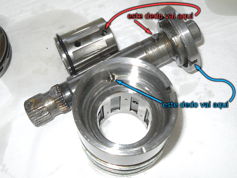

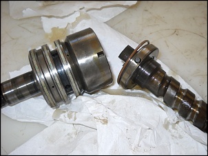

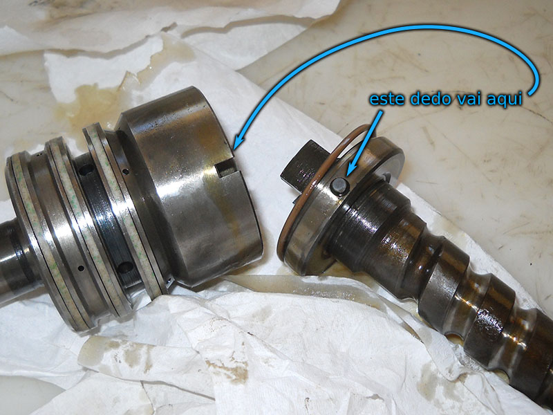

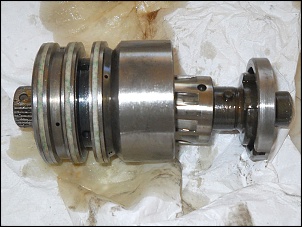

    Remontagem das partes internas
    Limpar as duas outras peças, trocar o o-ring e molhar as três peças com fluído novo para remontagem. Anotam que elas têm um dedo que se encaixa em um furo de uma das outras.
    Anotam também a posição das peças do outro lado na terceira imagem, especialmente da marca circular no eixo. Se não está como na foto, é que as peças não estão bem encaixadas e não vão conseguir colocar corretamente a tampa rosqueada no corpo. Cuidado também ao manusear o conjunto, mantendo pressão nele para que as peças não se desencaixam.
    Cherokee XJ 99: rejuvenescimento-caixa_direcao_031.jpgCherokee XJ 99: rejuvenescimento-caixa_direcao_032.jpgCherokee XJ 99: rejuvenescimento-caixa_direcao_033.jpg
    Limpar o eixo de circulação das esferas, molhar o o-ring novo e colocar tudo na traseira do conjunto anterior, encaixando o dedo do primeiro na abertura no segundo. Não esquecer das arruelas e do rolamento radial, na ordem correta.
    Cherokee XJ 99: rejuvenescimento-caixa_direcao_034.jpg

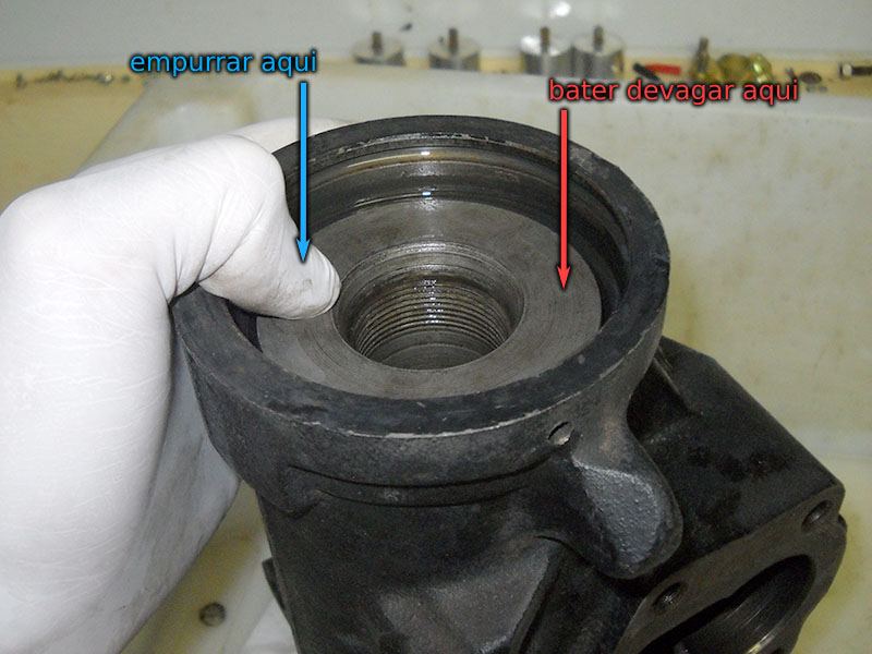

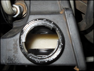

    Limpar, por dentro e fora, o corpo da caixa de direção com kerozene. Limpar também o rolamento do braço pitman. Secar.
    Molhar o rolamento do eixo do pitman com fluído e instalar com fluído as juntas, arruelas e trava. Usei um soquete de 32 mm para empurrar as juntas. Empurrar a primeira junta e arruelas de plástico e metálica até deixar livre o lugar em qual se encaixa o anel elástico bloqueador. A mola metálica da junta deve ficar do lado interno do corpo.

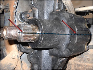

    Montagem do eixo do braço pitman

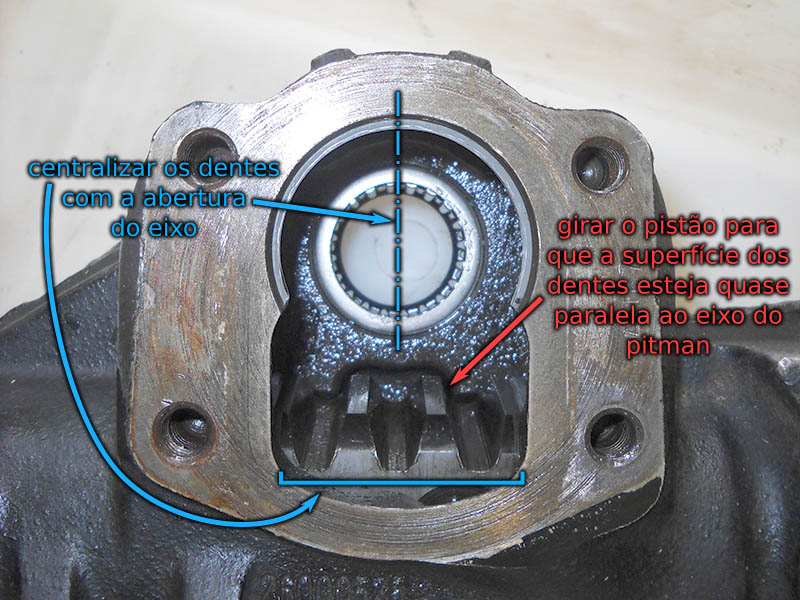

    Girar a ponta do eixo de entrada para que os dentes do pistão fiquem centralizados em relação à abertura para o eixo do braço pitman.
    Girar o pistão para que a superfície plana dos dentes esteja quase paralela ao eixo do braço, como está na foto, isso para que os dentes do conjunto do eixo do pitman se encaixam nelas.
    Cherokee XJ 99: rejuvenescimento-caixa_direcao_044.jpg

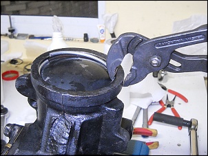

    Prender a caixa com a morsa de bancada com um aperto leve e instalar de volta a tampa rosqueada (26 mm) na extremidade do pistão ao torque de 102 Nm.
    Molhar o grande anel de vedação com fluído e o instalar, colocar a tampa de alumínio. Se precisar, bater com um martelo de borracha para a colocar no lugar certo. Instalar, com um alicate, o anel elástico de metal novo fornecido que trava a tampa. O colocar de tal forma que uma de suas extremidades passa do furo na lateral da caixa, isso para facilitar uma futura desmontagem.

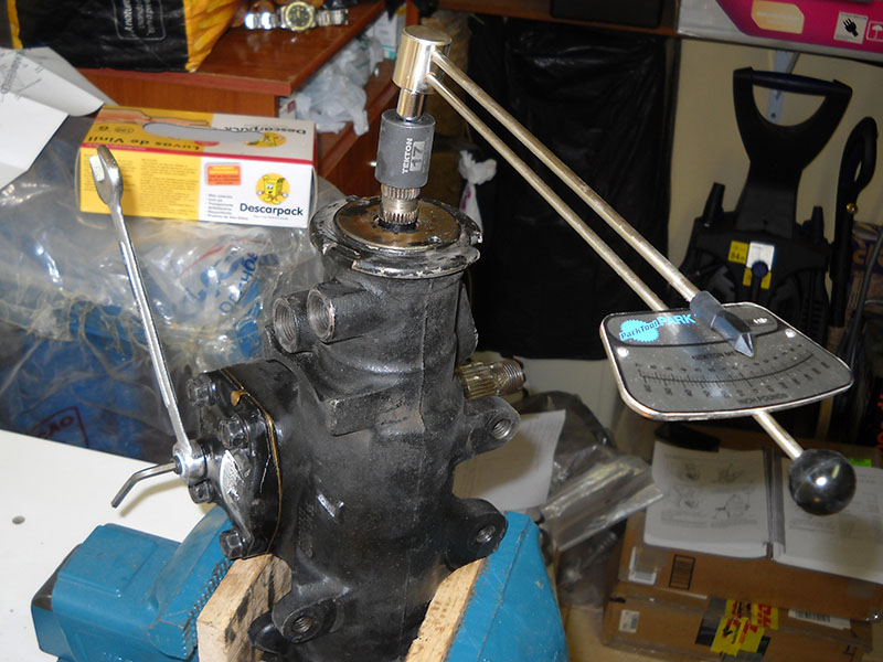

    Regulagem
    Prender a caixa na morsa de bancada sem apertar para não distorcer as medições.
    Em cima da tampa de alumínio do eixo do pitman, colocar a porca autotravante (chave 16 mm), sem apertar. Desparafusar o parafuso de regulagem (chave Allen 3/16”).
    Girar o eixo de entrada de ponta a ponta. Checar que tem o mesmo número de voltas (três no meu caso) que durante a checagem antes da desmontagem. Colocar o eixo no ponto central (uma volta e meia). Colocar nele o torquímetro de vareta, o girar aproximadamente 120° de cada lado, notando os valores do torque, isso várias vezes para melhorar a leitura. Fazer a média desses valores.
    Girar agora o eixo 45° de cada lado, notando os valores do torque. A média destes deve ficar 4-8 in. lbs. acima da média anterior. Se for abaixo disso, apertar o parafuso com a chave Allen um torno e refazer as medidas a 45°. Continuar até chegar aos valores certos. Isso permite que o ponto central, quando as rodas estiverem retas, esteja um pouco mais duro no volante que quando as rodas estiverem em uma curva, facilitando a volta do volante e dando mais estabilidade em linha reta.
    Lembrem-se que devem manter as três voltas completas do eixo, sem ponto duro. Se for apertar demais, vai aparecer um ponto duro e não terão mais três voltas.

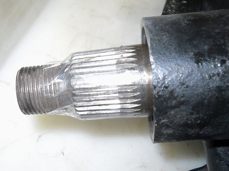

    Anotam também que na ponta estriada do eixo do pitman há a ausência de uma estria a cada 90°. Quando o eixo de entrada estiver no ponto central (uma volta e meia de cada lado), essa ausência de estria fica alinhada com o corpo da caixa (ver segunda foto). Isso permite confirmar a correta montagem e por parte a regulagem da caixa.
    Cherokee XJ 99: rejuvenescimento-caixa_direcao_049.jpgCherokee XJ 99: rejuvenescimento-caixa_direcao_050.jpg
    Quando estiver tudo certo, apertar a porca autotravante segurando o parafuso com a chave Allen para não desregular.

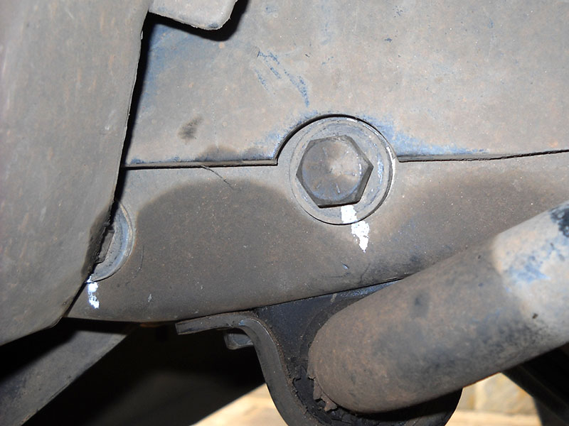

    Para finalizar, coloquei uma marca com tinta na porca e parafusos de montagem da caixa e do braço pitman para checar ao longo do tempo de forma visual se um deles afrouxar.

    Soquete para instalação das juntas: 25 mm, 32 mm

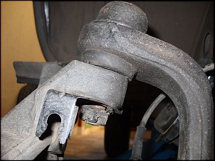

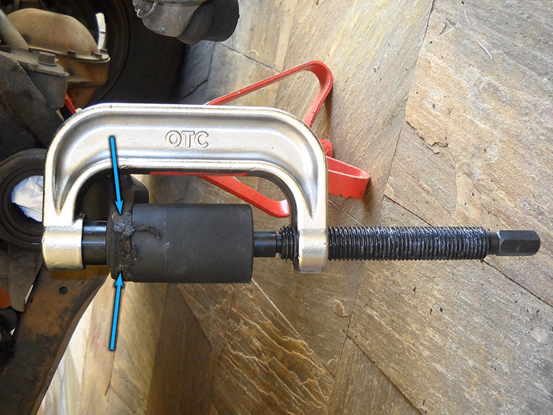

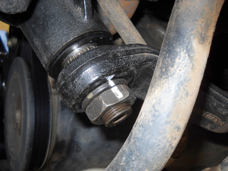

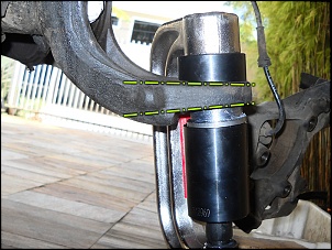

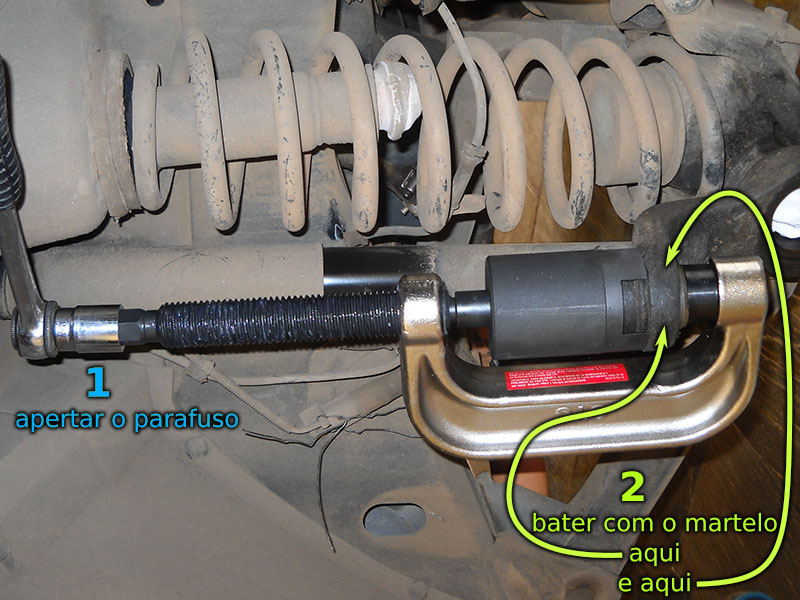

    Troca das juntas esféricas (ball joint) do eixo dianteiro
    Quando fui checar recentemente, com as rodas fora do chão, o estado das conexões da suspensão dianteira, percebi uma folga em uma delas. Pegando a roda por cima e baixo, empurrando em cima e puxando em baixo, e logo depois puxando em cima e empurrando em baixo, vi que uma junta esférica (também chamada de pivô ou pino esférico) superior tinha folga lateral.
    É muito recomentado trocar de vez as duas juntas, mesmo que a segunda parece boa, já que para desmontar a manga de eixo é bem provável que vai destruir a borracha de proteção das juntas. Aliás, o melhor é trocar logo os dois lados porque as duas outras, que têm a mesma idade, provavelmente não vão demorar para falhar.
    Dentro das marcas reconhecidas pelos jipeiros americanos tem a Moog, mas li que foi comprada e a qualidade não é mais a mesma, então fui mais uma vez com a original, a Spicer. Ela vende o conjunto completo para um lado sob a referência 706944X.

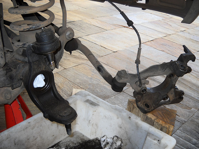

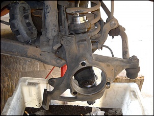

    Levantar e desmontar a roda, remover a pinça e o disco de freio e por fim o conjunto semieixo-cubo de roda como detalhei no artigo #356
    Cherokee XJ 99: rejuvenescimento-ball_joint_01.jpgCherokee XJ 99: rejuvenescimento-ball_joint_02.jpg
    Desmontagem da manga de eixo

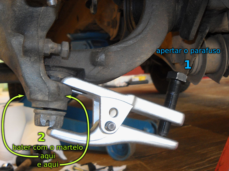

    O manual fala de desmontar a junta esférica da barra de direção (á direita nas fotos acima), mas não precisa.
    Remover o pino que trava a porca da junta esférica superior e desparafusar esta porca de 2-3 roscas com uma chave de 22 mm. Fazer a mesma coisa com a porca da junta inferior, usando uma chave 28 mm.
    Por motivo de segurança, é importante manter as porcas no lugar porque quando a manga se soltar das juntas, ela sai com muita força. As porcas manterão naquele momento a integridade do conjunto, sem risco para você.
    Cherokee XJ 99: rejuvenescimento-ball_joint_04.jpgCherokee XJ 99: rejuvenescimento-ball_joint_07.jpg
    Para soltar a manga de eixo das juntas, usar um separador de juntas esféricas. Já tinha uma, mas não é do tamanho certo para essas juntas maiores. Mesmo assim, consegui a cada vez colocar a ferramenta em uma posição correta e, mais importante, segura o suficiente para a tarefa. Remover a borracha de cada junta facilita também a colocação da ferramenta.
    Apertar o separador sob boa pressão e bater com um martelo na manga, em volta da junta. Essas batidas vão induzir vibrações até soltar a montagem cônica. O separador sozinho não consegue separar as peças, e se apertar com demais força, tem o grande risco de quebrar a ferramenta. Após bater algumas vezes, apertar de novo o separador e voltar a bater, isso tantas vezes que precisar. Quando soltar, vão ouvir um “clac” bem alto.
    Cherokee XJ 99: rejuvenescimento-ball_joint_08.jpg
    Proceder da mesma forma com a segunda junta. Quando solta, remover as duas porcas e afastar a manga de eixo. Cuidado com o cabo do sensor ABS se for equipado.
    Cherokee XJ 99: rejuvenescimento-ball_joint_09.jpg
    Remoção das juntas
    Para esta tarefa é preciso de um removedor de junta esférica, um tipo de grande grampo em formato de “C”. É preciso ser de boa qualidade para aguentar as forças muito importantes que serão aplicadas nele. Usei da OTC (#7249) que precisa de um kit de adaptação específico para Dodge e Jeep (#7894). Existe também um kit de adaptação da marca Astro (#7868) que se pode usar com o removedor da OTC. O kit vem com quatro copo, dois para remover as juntas e dois para colocá-las.
    Colocar graxa nas roscas do parafuso do removedor para aliviar os esforços neste ponto. Instalar a ferramenta com os dois copos na junta superior e apertar o parafuso sob uma boa pressão. Usar um cabo T, não uma catraca que não aguentaria os esforços como na próxima foto. Vão também precisar de uma extensão para o cabo (um simples tubo) para conseguir girar o parafuso.
    Da mesma forma que foi usado o separador de junta esférica, temos que colocar o removedor sob pressão e bater com um martelo em volta dela, pelo menos até ter iniciado a saída dela (segunda foto). Depois, dependendo da força necessária, é só continuar apertar o parafuso, ou apertar e bater, apertar e bater.
    Cherokee XJ 99: rejuvenescimento-ball_joint_010.jpgCherokee XJ 99: rejuvenescimento-ball_joint_011.jpg
    Após remover a junta superior, usar os mesmos copos e instalar a ferramenta na junta inferior. Usar o mesmo procedimento, batendo nos lugares indicados pelas setas azul na próxima foto.
    Cherokee XJ 99: rejuvenescimento-ball_joint_012.jpg
    Sobre o kit de adaptação
    A problemática dos eixos Dana 30 dos Jeep é que as superfícies superior e inferior da peça em qual entra cada junta não são paralelas, mas fazem um ângulo que, pelo menos, é o mesmo para a junta superior e a inferior. Daí a necessidade de um kit de adaptação durante a instalação (não tem este problema na remoção) para evitar que as juntas entrem tortas. E visto as forças necessárias para as instalar, não dá para fazer gambiarra sem arriscar a segurança.
    Cherokee XJ 99: rejuvenescimento-ball_joint_013.jpg
    Li nas avaliações do kit da Astro que o ângulo do copo baixo (aquele superior na foto anterior) não é correto e o comprador teve que adaptar o adaptador (!). No kit da OTC, o ângulo também não é perfeito, mas não encontrei nenhum problema em relação a isto na instalação das quatro juntas. É só prestar atenção em botar a parte mais baixa do lado de dentro.
    Outro pequeno defeito que encontrei é com o copo de instalação comprido em qual o diâmetro interno é aproximadamente 1 mm grande demais por meu gosto. Isso faz que o copo fica difícil centralizar em relação à junta: se encostar um lado, o outro fica no limite do apoio da junta. Dá para ver isso na foto acima, no lado esquerdo do copo. Por sorte o material é de boa qualidade (parece aço endurecido por têmpera) e não se deformou, mesmo com as forças importantes aplicadas.
    Instalação das juntas novas
    Colocar um pouco de graxa em volta das juntas e nos furos em quais entram para facilitar um pouco a instalação. Instalar as juntas, usando os dois outros copos, da mesma forma que elas foram removidas.
    É preciso de bastante mais força para a instalação que durante a remoção e por isto usei o mesmo procedimento: quando achava que a força necessária para apertar o parafuso era tão alta que poderia colocar em jogo a integridade da ferramenta, parava e batia com o martelo nos mesmos pontos que anteriormente, antes de apertar mais um pouco e bater de novo, isso até o apoio da junta encostar na peça do eixo. Acho que fiz do modo certo, mas, de qualquer forma, suei bastante nesta fase.
    Instalar a manga de eixo de volta nas pontas das juntas e colocar as porcas novas fornecidas, sem esquecer do suporte do cabo do sensor ABS se for equipado. Apertar a porca da junta inferior com um torque de 80 ft lbs e a da superior com 75 ft lbs. Se o furo para o pino de travamento não ficar livre, apertar mais a porca até puder o colocar. Dobrar as pontas dos pinos novos fornecidos.
    Cherokee XJ 99: rejuvenescimento-ball_joint_015.jpgCherokee XJ 99: rejuvenescimento-ball_joint_016.jpgCherokee XJ 99: rejuvenescimento-ball_joint_018.jpg
    Engraxar a junta superior para encher a borracha até a graxa começar derramar.
    Colocar o conjunto semieixo-cubo de roda, tomando cuidado com a junta de vedação dentro do tubo do eixo e com o sensor do ABS. Apertar os três parafusos (chave de 12 pontos de 13 mm) ao torque de 75 ft lbs.
    Instalar o disco e a pinça de freio. Colocar graxa silicone nos dois parafusos e os apertar (chave 12 mm) ao torque de 11 ft lbs. Instalar a roda, baixar o veículo e apertar os parafusos.
    Testar o carro em uma área segura.
    Não é um trabalho complicado, mas necessita bastante força para girar o parafuso do removedor de junta. É preciso também puder levantar o carro pelo chassi o suficiente para ter espaço para a extensão do cabo que vai girar o parafuso da ferramenta.

    É um trabalho chatinho mesmo. Sem essa ferramenta fica uma gambiarra muito grande. E tem oficina aqui no DF que não usa, acredite.
    Eu tenho essa sem marca aparente. Mas o ângulo do copinho deu certo.
