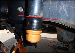

    Essa foto nao é da minha, mas é igual. Retirei a parte da linha vermelha para baixo. Inclusive tenho a borracha tinha acabado de comprar, e so tirei pq na hora de trocar, vi que estava bem riscada a parte de tras do suporte do bumpstop;;

    Entendo o que você fez mas não entendo como você não tem problema com a subida do eixo quando passar rapidamente por lombadas por exemplo, especialmente do lado passageiro. Como indiquei nos artigos #112 e #113, tive que adicionar 4 cm de bumpstop para evitar o suporte do braço superior esmagar os tubos de óleo do câmbio automático e bater no cárter motor.

    Bom, ate o momento, nenhuma novidade, mas tambem nao sou de pular lombadas, entao...

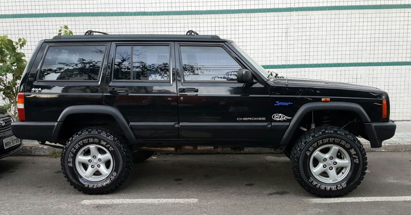

    Postei uma mensagem há uns 25 dias e depois sumi tb hehehe, estava muito ocupado instalando meu lift de 4,5" que importei dos EUA.
    Fiquei surpreso como o carro continuou estável, mais que na configuração anterior,e ao mesmo tempo macio sem ser como uma banheira como era.
    O carro ficou alto e imponente, chama muita atenção, coloquei pneus 31 nele o que o deixou aí da mais bruto.
    Depois das instalação só tiver que fazer duas coisas:
    Alinhar
    Arquear fecho de molas para nivelar o carro.
    O carro tá lindo, pena que do celular não estou conseguindo colocar foto, mas assim que tiver um tempo vou postar.
    Pretendo agora revigorar o Steering do carro, trocando pivôs, terminais,barra de tração etc. Será mais um projeto!

    Opa consegui colocar a foto!!!

    Notou alguma vibração, principalmente depois dos 110 Km/h?

    Sem vibração, testei sem transfer case drop e com CT drop. Já fui a 150km/h sem problema!
    Estou usando com CT drop, e o ângulo do Cardan traseiro está em 12 graus.

    A sua tem CT NP242 (com full time)?

    Sim isso mesmo!

    Parabéns Apicolis!
    Muito bom que deu tudo certo sem demais complicação!
    4,5" de lift sem vibrações! Como que: cada carro é diferente e vai ter necessidades diferentes (como o Eric Zappe falou no seu livro).
    Muito bom saber também que o comportamento do carro ficou melhor. É isso quando se usa lifts bem concebidos...
