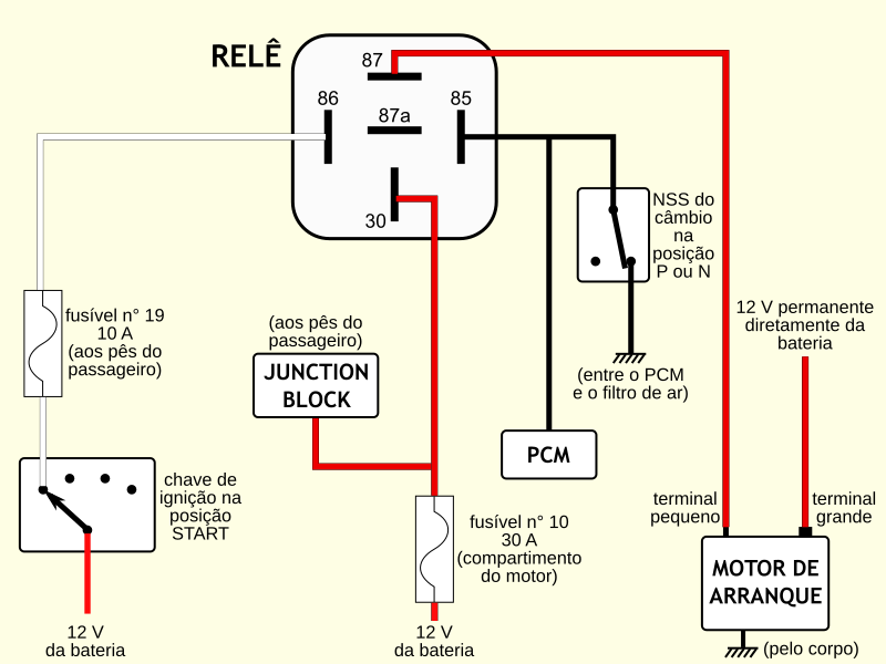

    Aqui o circuito simplificado, mas completo, do MdA para entender melhor o que verifiquei. Vão achar a versão original na página 8W-21-2 do manual.
    Lembrem-se também que aqui é o relê visto de baixo. Se trabalhar nos terminais fêmeas (o receptor do relê), os 85 e 86 ficam invertidos.

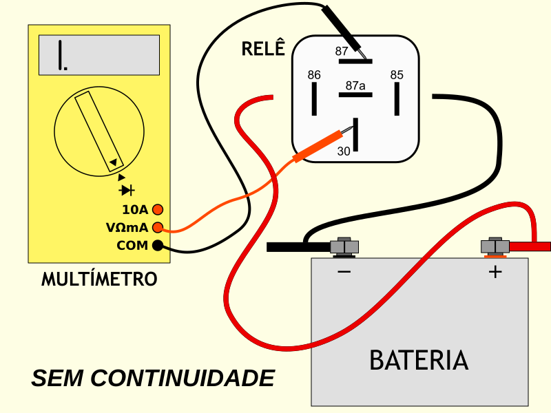

    Liguei o MdA diretamente à bateria para teste (ver como nos desenhos e no vídeo abaixo).
    Fiz uma ponte (usar luvas) entre o terminal maior e aquele com o fio que sai do solenoide e entra no MdA. Assim o MdA fica alimentado e deveria girar, mas sem engatar: nada.
    Fiz uma ponte entre o terminal menor e o maior. Isto energiza o solenoide que puxa a engrenagem fora (engata) e faz girar o MdA: de vez em quanto consegui ter uma saída da engrenagem, mas nada de girar.
    Cherokee XJ 99: rejuvenescimento-relays_and_battery_02.pngCherokee XJ 99: rejuvenescimento-relays_and_battery_03.png

    Decidi então testar novamente somente o circuito do MdA de forma diferente como vi em outro vídeo, colocando uma ponte entre os terminais fêmeas 30 e 87, procedendo assim um by-pass do circuito de ignição, isso com a chave fora da ignição. E com certeza acionou o solenoide, fez girar o MdA que por sua vez fez girar o motor. Pelo menos a bateria é boa.
    Como tinha 0 V em “Run” e >12,5 V em “Start” no terminal 86 que traz o sinal e um aterramento correto no terminal 85, testei o relê sozinho como nas imagens seguinte.
    Cherokee XJ 99: rejuvenescimento-relays_and_battery_04.pngCherokee XJ 99: rejuvenescimento-relays_and_battery_05.png
    Sem energia no terminal 86 não tinha continuidade entre os terminais 30 e 87: correto.
    Com o terminal 86 energizado e o 85 aterrado deu para ouvir o “clic” do acionamento e tinha continuidade entre os 30 e 87: correto.

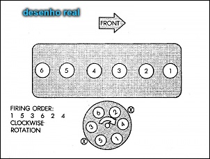

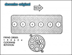

    Pessoal, um ponto de atenção nessa imagem do manual.
    Eu tirei minha cherokee de ponto por não ter percebido. A imagem do rotor não está na posição correta. Note que os parafusos de fixação desenhados em cima e embaixo do distribuidor não coincidem com a posição dos parafusos no carro.
    Para você saber exatamente qual é o primeiro ponto, vire a imagem até que os parafusos de fixação coincidam com a posição no seu carro. Note que o primeiro cilindro vai ser conectado duas posições a frente no sentido horário.
    ERG, se ainda vê esse tópico, poderia nos mandar uma foto de como estão organizados os cabos na sua cherokee? Pois eu percebi que avançando o ponto mecânico do motor e mudando a ordem dos cabos, alguns mecânicos conseguem fazê-la funcionar. Mas no meu caso ela ficou muito gastona.

    Como assim avançando o ponto mecânico?
    Mudar a ordem dos cabos só funciona se ajustou no PMS errado, 360º de diferença na polia. Aí tem que mudar a ordem, funciona mas está errado.

    Bom dia Piotto.
    Está correto sobre a imagem no manual: os parafusos de fixação da cabeça estão na realidade a 90° comparado ao desenho.
    Anotam também que a cabeça não está exatamente na posição desenhada com o plugue para o cilindro número 6 o mais próximo ao motor, mas levemente girado no sentido anti-horário com os plugues para os cilindros número 6 e 2 igualmente próximos ao motor. Olhei modelos de várias marcas e são todos idênticos.
    No meu caso a cabeça (marca Airtex) tem um “1” indicando o lugar do plugue para o cilindro número 1. Daí não tem erro se seguir a ordem como no desenho original, mesmo que a posição da cabeça não esteja exatamente a mesma.
    Cherokee XJ 99: rejuvenescimento-ignicao_03_new.jpgCherokee XJ 99: rejuvenescimento-ignicao_03_real.jpgCherokee XJ 99: rejuvenescimento-ignicao_cabeca.jpg
