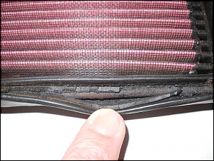

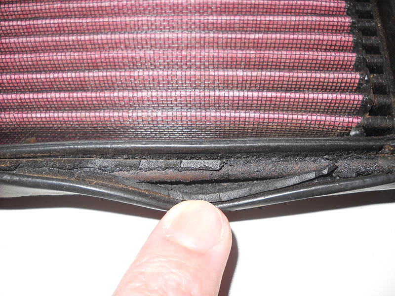

    Filtro de ar
    Há dois anos, após a compra, troquei o filtro de ar de papel por um permanente, da Rugged Ridge. A vantagem deste sobre filtros de outras marcas, além de ser do tipo original retangular, é que não precisa de um filme de óleo nele após lavar. Alias, durante esses dois anos, só precisei soprar ar comprimido no sentido contrário para a limpeza.
    Fiquei bem satisfeito por este filtro que me parece ser de boa qualidade. Enquanto o elemento filtrante tinha ainda cara de novo, o problema que encontrei recentemente foi na borracha em volta. Após dois anos aguentando altas temperaturas em baixo do capô, ela começava a se desmanchar e não vedava mais corretamente.
    Cherokee XJ 99: rejuvenescimento-filtro_ar_01.jpg
    Comprei este filtro naquela época por 28 US$. Como não aguentou dois anos de uso, voltei a usar filtro de papel comprado aqui: não sai mais caro.
    Coloco aqui as referências equivalentes para diferentes marcas que se encontram aqui:
    FRAM: CA 3901 (ou TGA 3901: filtro melhor)
    Tecfil: ARL 5304
    Wega: FAP-3218
    Mann: C 34105 (mas na RockAuto indicam a referência MA 1007)
    Acho também que o cheiro de borracha que sentia já por alguns meses durante alguns segundos após ligar o carro vinha deste filtro porque não sinto mais (mas também mexi no A/C).

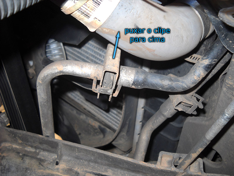

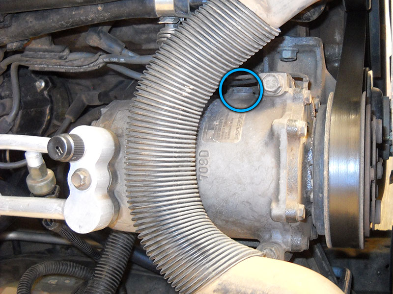

    Troca das mangueiras de ar-condicionado
    Fazia um tempo que vi que uma das duas mangueiras do ar-condicionado que entram e saem do compressor estava vazando ao nível das duas junções mangueira/tubo. No meu caso era a mangueira mais fina de descarga indo do compressor ao condensador (radiador), passando em baixo da bateria, que vazava. A mangueira mais grossa entre o acumulador e o compressor sendo aquela de sução.
    Cherokee XJ 99: rejuvenescimento-ar-cond_mangueira_01.jpg
    O aspecto molhado não é por causa do gás de refrigeração, mas do óleo de lubrificação que está no circuito.
    A peça é um conjunto (#55036 635AC trocada pela referência atual #5183837AA) não desmontável com as duas mangueiras e as peças de conexão de alumínio. No meu caso, da marca GPD (#4811912), veio com as juntas que são feitas de material específico.
    Antes de desmontar tem que esvaziar o circuito, então fui em uma oficina especializada em A/C para fazer isso. O gás é um tipo de freon e deve ser recolhido porque participe ao efeito estufa.
    O rapaz fez suas conexões e começou a descarregar o gás. O circuito estava já quase vazio quando percebi que o cara não estava recolhendo o gás, mas simplesmente jogando ele ao ar livre! Ô pessoal irresponsável e sem noção! O planeta não agradece.
    Antes de ir embora pedi à loja me dar um pouco de óleo para A/C para lubrificar as juntas antes da montagem. Voltei para casa com o ar desligado e deixei resfriar o motor.
    Evitar proceder à trocar com tempo úmido e após desconectar cada conexão, tampar o circuito para evitar sujeira e umidade entrar no circuito.
    Para acessar à conexão ao nível do condensador tem que retirar a bateria (desconectar primeiro o negativo e depois o positivo). Retirar o clipe de segurança naquela conexão puxando ele para cima com uma chave de fenda.
    Cherokee XJ 99: rejuvenescimento-ar-cond_mangueira_03.jpg
    Para desfazer esta conexão precisa de uma ferramenta especial. Não sei se aquela que usei para a conexão da flauta dos injetores (primeira foto) ou para aquela do circuito de óleo do câmbio automático funcionaria, usando o tamanho certo (não testei mas acho que sim). No meu caso a oficina me emprestou. O uso é simples: é só colocar a ferramenta no sentido correta em volta da conexão e empurrar em direção da mangueira para afastar a mola que mantem a conexão travada.
    Cherokee XJ 99: rejuvenescimento-escapamento_012.jpgCherokee XJ 99: rejuvenescimento-ar-cond_mangueira_04.jpgCherokee XJ 99: rejuvenescimento-ar-cond_mangueira_05.jpg

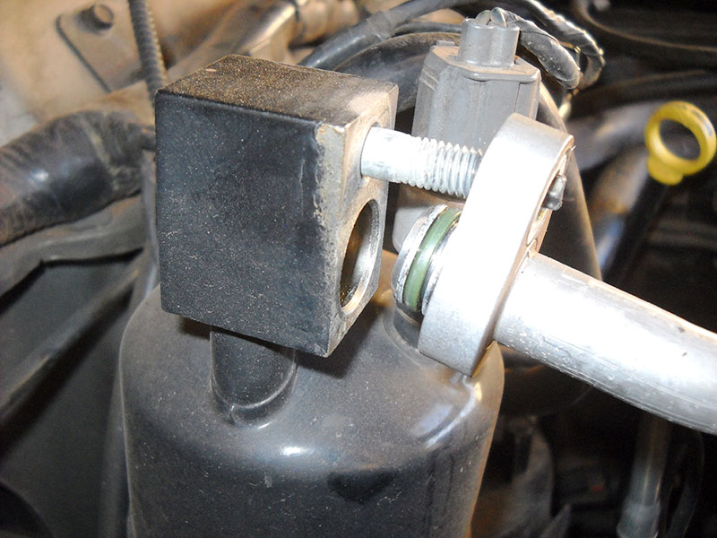

    Depois disto desfazer a conexão no topo do acumulador segurada só por uma porca.

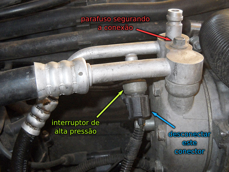

    Cherokee XJ 99: rejuvenescimento-ar-cond_mangueira_06.jpgCherokee XJ 99: rejuvenescimento-ar-cond_mangueira_07.jpg
    Atrás do compressor, desconectar o conector do interruptor de alta pressão. Demontar o parafuso que segura a conexão no corpo do compressor e desmontar o interruptor de alta pressão do tubo de descarga para montar no conjunto novo.
    Cherokee XJ 99: rejuvenescimento-ar-cond_mangueira_08.jpgCherokee XJ 99: rejuvenescimento-ar-cond_mangueira_09.jpg
    Lubrificar os o-rings e as juntas com óleo para A/C e montar o conjunto na ordem inversa à desmontagem, apertando o parafuso e a porca aos torques (respetivamente 250 in lbs e 80 in lbs). Cuidado durante a montagem a não pinçar os o-rings.
    Voltei à oficina e pedi eles recarregar o sistema. Primeiro eles colocam um gás neutro dentro para tirar a umidade e checar por alguns minutos se o circuito mantem a pressão, depois colocam o gás. O gás correto e único compatível para o compressor da marca Sanden é do tipo R-134a. A carga do sistema é de 0,567 kg… mas a oficina só tinha como medir pela pressão. Procurei no manual mas não tem indicação de pressão, só por peso, então deixei eles recarregar do jeito que fazem para os outros carros e olharei depois na Internet se acho mais informação sobre isso.
    Resultado: o A/C está novamente gelando! Outra coisa que notei é que agora a ventoinha elétrica, aquela do lado motorista, fica ligada direto. Antes ligava e desligava por ciclo a cada ~5 sec. O procedimento é fácil, rápido e não precisa de ferramenta especial fora daquela de plástico que cada oficina de A/C tem e pode emprestar.
    E agora? Troquei aquele conjunto porque vazava e o manual dá o procedimento neste caso. Como falei acima, dá para perceber um vazamento no sistema pelo óleo que molha a área. Este fluído vai faltar no sistema.
    Tem óleo, inicialmente colocado somente dentro do compressor, que se espalha em todo o sistema. O acumulador, por exemplo, contem 120 ml, o condensador 30 ml e o evaporador 60 ml. Em caso de troca de um desses elementos tem que adicionar a respetiva quantidade de óleo no sistema.
    Um nível baixo de óleo prejudicara a lubrificação do compressor e estragara ele. Demais óleo diminuira a capacidade de resfriamento do sistema.
    Em caso de vazamento como aconteceu para mim, o manual preconiza adiciona 30 ml de óleo no sistema para compensar a perda por vazamento e aquele óleo que ficava dentro das mangueiras que troquei. Não achei no manual o detalhamento de como colocar óleo, mas o mecânico me explicou que é pelo compressor.
    Ele me especificou que não dá para colocar o óleo por exemplo diretamente dentro das mangueiras, esperando ele se espalhar pelo sistema. Este compressor tem um cárter e válvulas que impedem o óleo voltar para ele. Se colocar nas mangueiras, o fluído ficara aí ou até um pouco mais para frente mas o excedente não voltara ao cárter para a lubrificação correta do compressor.
    O procedimento correto é, com o circuito vazio de refrigerante, retirar a correia, desmontar o compressor do seu suporte, bascular ele do lado, retirar o parafuso do cárter (ressaltado na foto seguinte) adicionar o óleo, recolocar a tampa, remontar tudo e carregar o circuito.
    Cherokee XJ 99: rejuvenescimento-ar-cond_mangueira_010.jpg
    O óleo correto é de tipo sintético PAG com viscosidade SP-20. A oficina só tinha de viscosidade 100 e 150 então desisti adicionar aqueles 30 ml por enquanto até achar do tipo certo.
    Se tiver informação importante no momento de fazer isto, abrirei um outro post.

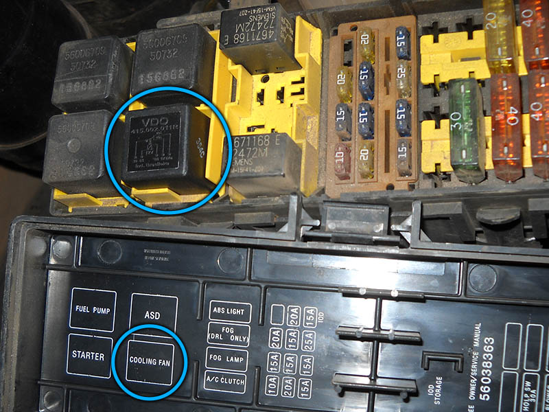

    A ventoinha elétrica não desliga
    Um dia, ao sair do carro, reparei que a ventoinha elétrica (lado motorista) não desligou.
    Estranho: sempre pensei que este circuito não estava mais conectado após retirar a chave do contato, o que também faz que, após desligar o motor e a temperatura subir embaixo do capô, essa ventoinha não liga mais a fim de manter aquela temperatura dentro do razoável. Daí o problema de “heat soak”: uma evaporação do combustível dentro dos injetores que provoca uma “tosse” do motor ao religar ~10 min depois.
    Abri o capô, mexi no conector perto da ventoinha, nada. Depois de alguns segundos ela parou. Aconteceu este problema várias vezes nos dias seguintes até eu perceber que vinha da caixa de fusíveis embaixo do capô, lado passageiro . Consegui isolar o problema ao relê da ventoinha: ele ficava grudado, continuando a alimentar a ventoinha.
    Cherokee XJ 99: rejuvenescimento-ventoina_eletrica_01.jpg
    Este relê é do tipo comum, de quatro conetores e barato. Comprei logo dois (um de reserva) porque os outros, se não me engano, são do mesmo tipo.
    Conclusão: Cuidado! Se percebam que a ventoinha continua girando após cortar o contato, não deixam o carro assim porque arriscam esgotar a bateria em pouco tempo.
