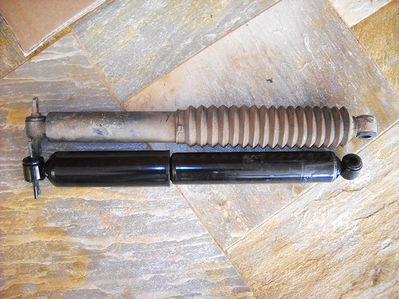

    Troca dos amortecedores
    A troca dos amortecedores não tem nada de complicado, mas escrevo este artigo só para destacar alguns pontos.
    Em primeiro lugar, nossos XJs não são os mesmos que aqueles que foram vendidos nos EUA. Aqui chegaram com itens a mais. Sim! Acreditem, a mais! Os nossos vieram de série com o “Up Country Package” (consta no relatório Star Network da concessionária) enquanto lá era opcional.
    Os itens são: protetor de cárter motor, protetor do tanque de gasolina (e do que li, esses dois, por serem bem resistentes, são bastante procurados lá), aquela estrutura pesada para reboque na traseira, sem barra estabilizador traseira, dois pontos de ancoragem na frente, diferencial traseiro Trac-Lok, radiador de arrefecimento melhor, radiador auxiliar para o câmbio automático e estepe do tamanho original. Além disto chegaram já com 1” de lift! Hehe!
    Daí meu destaque sobre este ponto neste artigo. Os meus amortecedores já foram trocados pelo menos uma vez e acredito que foi na concessionária porque eram genuínos Chrysler.
    Sempre acho bom saber o número das peças originais do carro, assim pode comprar de terceiro sabendo realmente se é equivalente nas características técnicas. Por isto, vou colocar os números aqui. Já fiz isto no artigo anterior quando fiz a troca da bobina de ignição e vou continuar, já que meu carro é bastante original mesmo. Acredito que isso pode ajudar porque esses amortecedores devem ser mais compridos para o lift.
    Olhando no catálogo das peças, tem vários tipos de amortecedores para um mesmo ano. No meu caso, aqueles que foram instalados eram: na dianteira, o modelo 5200 3288 AD e na traseira o modelo 5200 3286 AC. Todos são da Sachs Boge, uma marca alemã de boa qualidade.
    Um dos amortecedores começou a vazar e um outro fazia barulho. Como não tinha o dinheiro para fazer logo o lift, já que ia precisar mexer na geometria CT – diferencial traseiro, comprei por enquanto só os amortecedores, da marca Monroe. Confesso que pequei na escolha: comprei do tipo sem aquele 1” de lift, mas também não achei naquele momento amortecedores específicos para o Up Country Package.
    Na foto seguinte podem ver, no caso da traseira, que os novos, em extensão máxima, são um pouco mais curto do que os originais o que deve limitar um pouco a flexão.

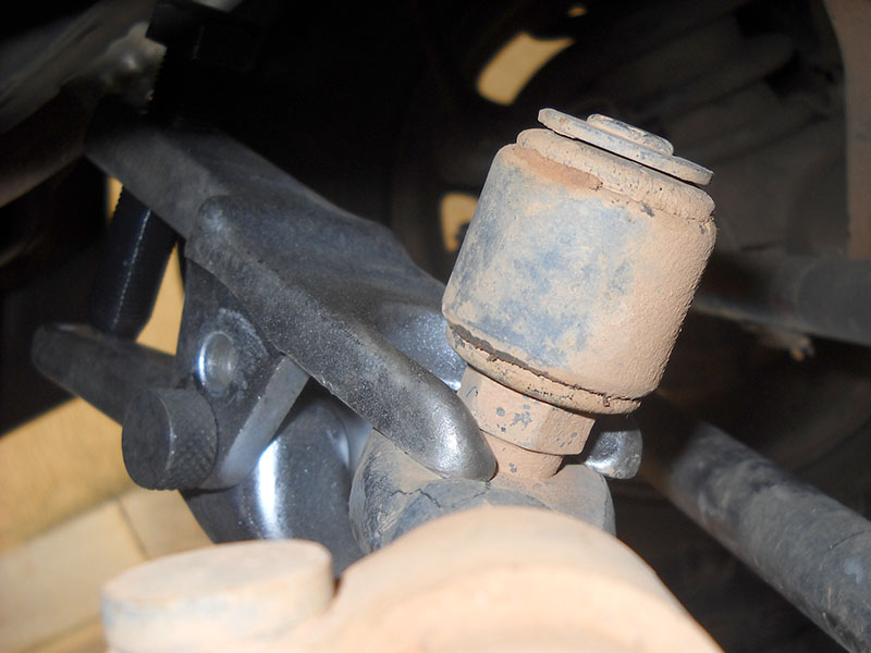

    Amortecedor de direição
    Também nada de especial fora da desmontagem ao nível da barra “drag link”. Usei a mesma ferramenta que para o pivô do drag link no artigo #239.
    Cherokee XJ 99: rejuvenescimento-amortecedores_010.jpgCherokee XJ 99: rejuvenescimento-amortecedores_012.jpg
    Mais uma vez tem pouco espaço para apertar o parafuso (colocar graxa no parafuso), mas isso não é novidade. Como indiquei naquele outro artigo, é preciso colocar a ferramenta em pressão mas não querer liberar o cone só com ela. Tem que bater com um martel no drag link em volta do cone para isto. Tive que bater bastante até liberar ele, mas assim não quebrei a ferramenta.
    Resultado
    Lembrem do que falei quando troquei as buchas dos braços do eixo dianteiro (artigo #13)? Foi a mesma coisa: o comportamento do carro na estrada ficou mais estável, mesmo se não tinha percebido antes que os amortecedores estavam ruins.
    Ah! Só mais uma coisa: se instalar um lift importado completo (com troca das molas), digamos de 3,5”, deveriam ganhar só 2,5” devido ao fato que os nossos já tem um lift de 1”. Quando usar um lift kit importado que troca tudo, a base de medição é aquela do veículo de base de lá, sem o nosso Up Country Package.

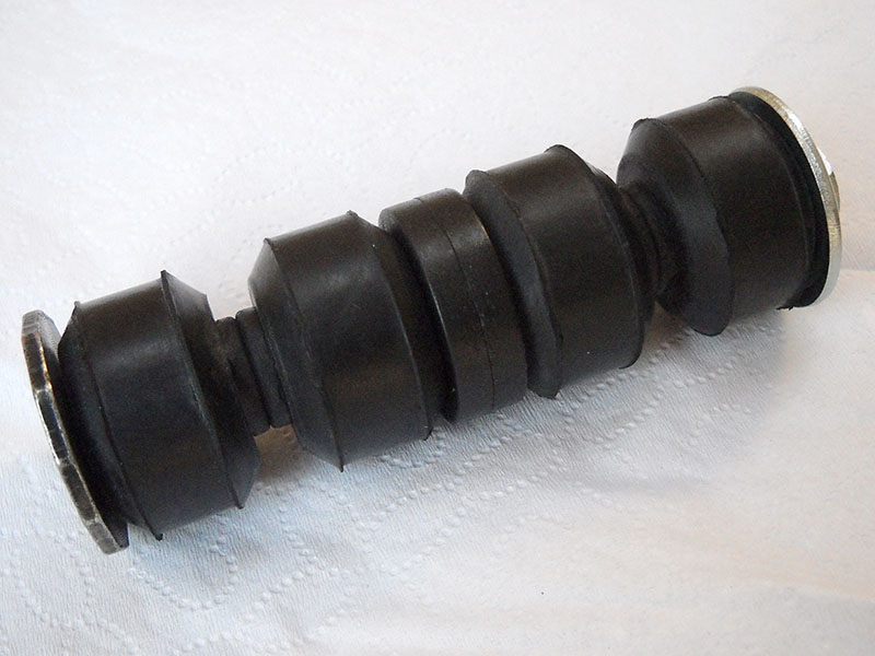

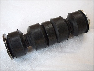

    Buchas das bieletas
    Uma coisa rápida sobre elas.
    Empurrei para frente a troca delas, mas como vai demorar eu colocar o lift, troquei aquelas superiores, duas iguais de cada lado. Elas estavam ainda razoavelemente boas no sentido longitudinal (vertical quando montadas), mas não radial e a barra estabilizadora batia no eixo vertical sem amortecimento.
    Li várias vezes que peças equivalentes que poderiam ser usadas são as buchas das bieletas do Corcel II. Fui pesquisar na Internet para ver a cara delas e fui surpreso ver que não pareciam nada com as originais: eram tubos retos de borracha, mais compridos. Por acaso, olhando as fotos, vi um outro tipo de bieleta da qual as buchas pareciam bem como aquela do Cherokee: a do S10 de 97 adiante.
    Cherokee XJ 99: rejuvenescimento-buchas_bieletas_01.jpg
    São quatro buchas iguais mais uma peça de plástico no meio (e um parafuso). Fui em uma loja que tinha e chequei os diâmetros externo e interno das borrachas e confirmei que são iguais às buchas do Cherokee.
    Além disto elas tem um lado arredondado que fica em contato com a arruela-copo e do outro lado uma parte sobressaltando no meio que isola a barra estabilizadora do eixo. Perfeito! Podem comparar as novas com uma original (à direita) com a parte central desgastada.
    Cherokee XJ 99: rejuvenescimento-buchas_bieletas_02.jpg
    Para completar as boas notícias, uma única bieleta do S10 serve para as duas do Cherokee! Tudo isto por R$ 17!. Mais barato do que as do Corcel II.
