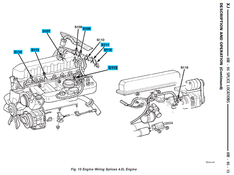

    Splice: junção entre vários fios, diretamente, sem o meio de um conetor. Anotado “Sxxx” no FSM.

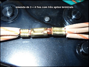

    - Grampos para fazer junção de fios (splice) pequenos, médios e grandes;

    - Alicate para crimpagem dos grampos para junção de fios (splice) (morsa diferente que aquela para terminais);

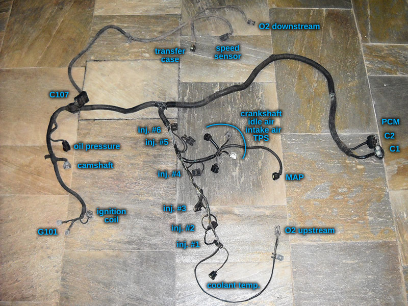

    Composição do chicote elétrico:
    Na ordem, começando pelo PCM:
    - conetores C1 (preto) e C2 (branco) do PCM.
    Após a bifurcação em “T” atrás do motor, por cima do motor:
    - 6 conetores tipo EV1 dos injetores; recomendo gravar em cada conetor o número do cilindro;
    - conetor do crankshaft position sensor (3 vias, preto);
    - conetor do idle air control motor (4 vias, preto);
    - conetor do intake air temperature sensor (2 vias, cinza);
    - conetor do manifold absolute pressure sensor (3 vias, preto);
    - conetor do throttle position sensor (3 vias, natural – creme claro).
    Depois da trilha dos injetores:
    - conetor do engine coolant temperature sensor (2 vias, preto);
    - conetor do oxygen sensor upstream (4 vias, redondo, cinza), chicote segurado ao motor com uma abraçadeira de metal.
    Voltando à bifurcação em “T”:
    - conetor C107 (14 vias macho, preto).
    Correndo no lado passageiro do motor:
    - conetor do engine oil pressure sensor (2 vias, preto);
    - conetor do camshaft position sensor (3 vias, cinza);
    - conetor do ignition coil (2 vias, cinza);
    - 2 terminais de aterramento G101.
    Voltando perto do C107, outra parte correndo por cima do câmbio automático:
    - conetor do transfer case switch (3 vias);
    - conetor do vehicle speed sensor (3 vias, preto);
    - conetor do oxygen sensor downstream (4 vias, redondo, cinza).

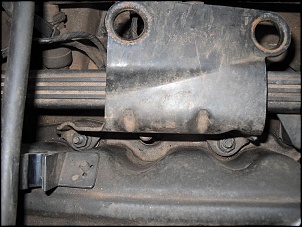

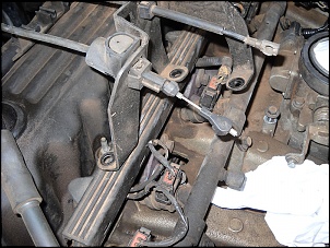

    Desmontar o suporte do cabo do acelerador (três parafusos de 10 ou 11mm) e o suporte da caixa de entrada de ar (duas porcas de 10mm). Proteger a entrada do carburador para não cair sujeira dentro.
    Cherokee XJ 99: rejuvenescimento-chicote_suporte_cabo_acelerador_01.jpgCherokee XJ 99: rejuvenescimento-chicote_suporte_caixa_ar_01.jpg

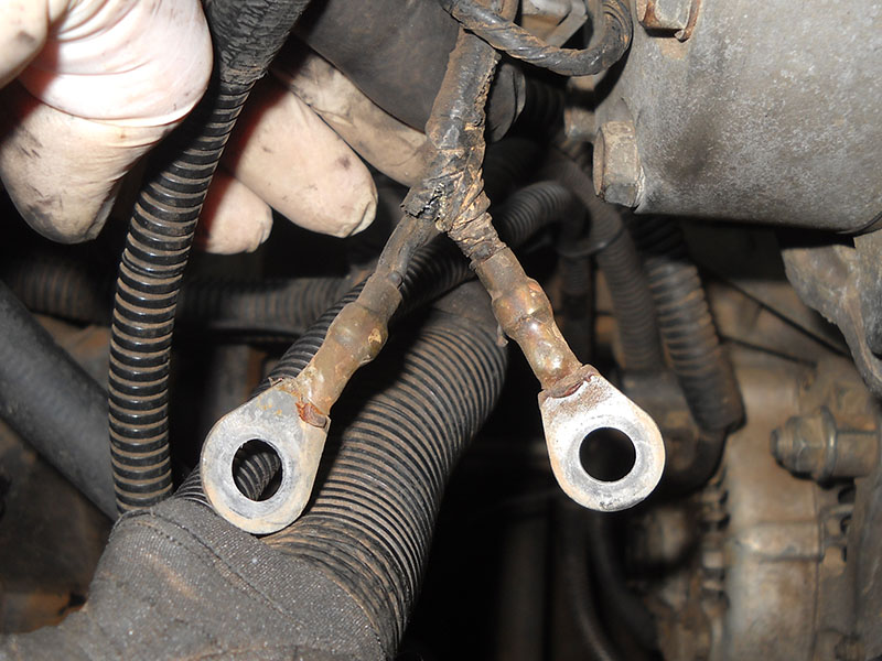

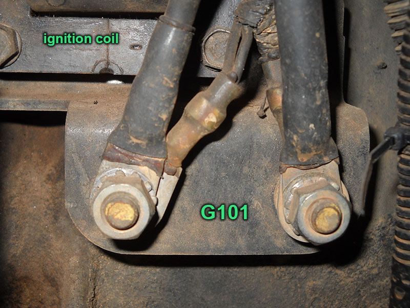

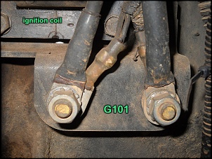

    Terminais de aterramento (ground) G101:
    Estes ficam na parte inferior da bobina de ignição, segurados por duas porcas.
    Cherokee XJ 99: rejuvenescimento-chicote_terminais_g101_01.jpgCherokee XJ 99: rejuvenescimento-chicote_terminais_g101_02.jpg

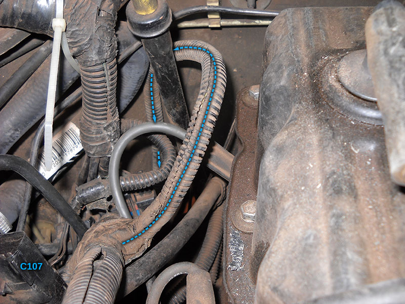

    Parte do chicote que corre por cima do câmbio:
    A bifurcação está perto do conetor C107 e o chicote passa por trás da vareta do câmbio. Está segurado mais adiante por duas abraçadeiras de plástico.
    Cherokee XJ 99: rejuvenescimento-chicote_cima_cambio_01.jpg

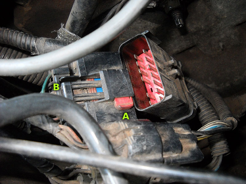

    Conetor C107, de acesso um pouco difícil do lado passageiro:
    É do mesmo tipo que o conetor da pressão do óleo do motor, só que macho e de 14 vias, e o destravamento idêntico: primeiro a trava vermelha (A), depois a preta (B), na parte fêmea.
    Cherokee XJ 99: rejuvenescimento-chicote_conetor_c107_01.jpgCherokee XJ 99: rejuvenescimento-chicote_conetor_c107_02.jpg

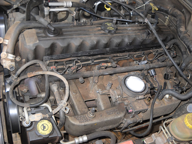

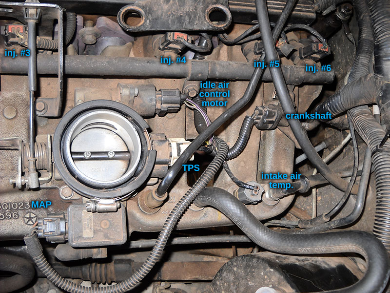

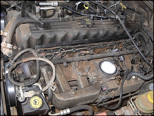

    Conetores em cima do coletor de admissão (intake manifold):
    Cherokee XJ 99: rejuvenescimento-chicote_conetores_cima_manifold_01.jpg

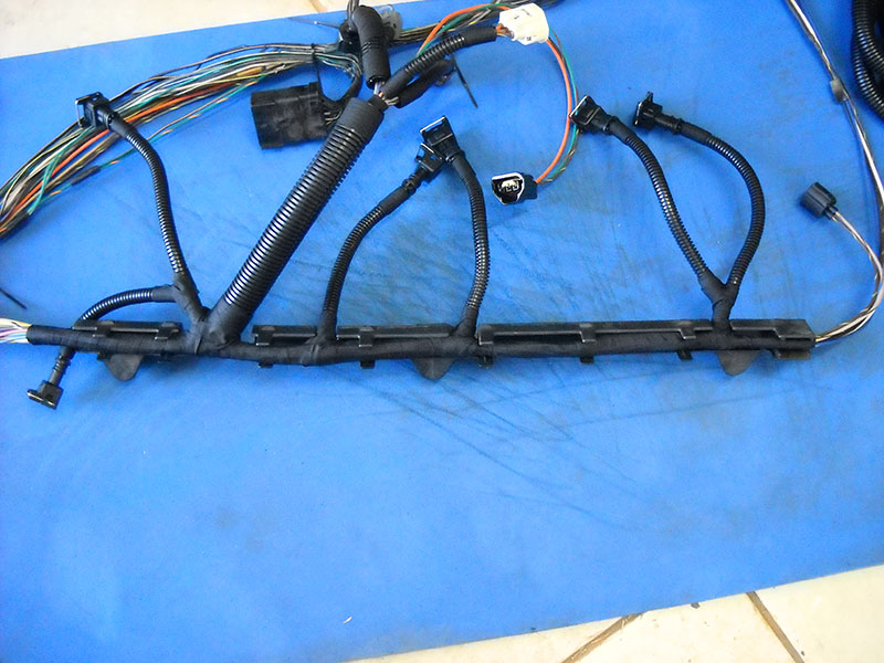

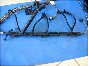

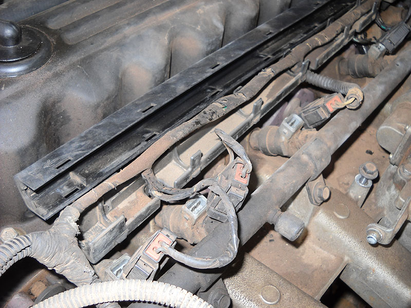

    Desmontar e abrir a trilha de plástico dentro qual correm os fios dos injetores. Cuidado para não quebrar as peças.
    Cherokee XJ 99: rejuvenescimento-chicote_trilha_fios_injetores_01.jpgCherokee XJ 99: rejuvenescimento-chicote_trilha_fios_injetores_02.jpg
    O chicote completo desmontado:
    Cherokee XJ 99: rejuvenescimento-chicote_completo_01.jpg

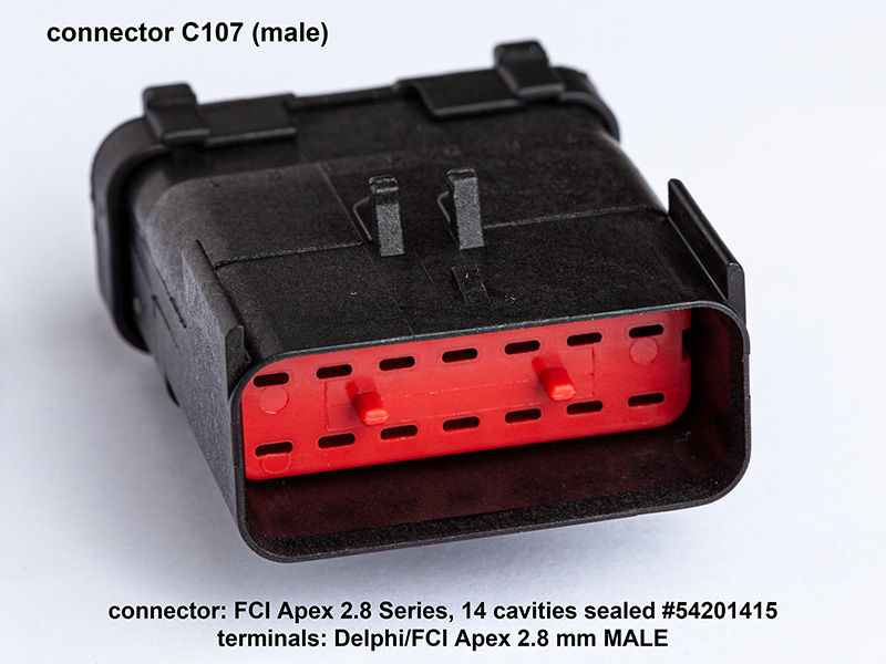

    - conetor e terminais do C107. Este é um FCI Apex 2.8 Series, 14 cavities sealed #54201415 e usa terminais Delphi/FCI Apex 2.8 mm machos. Acabei comprar o conetor, mas não vi a necessidade de trocar, já que é bem grosso e estava em bom estado.

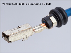

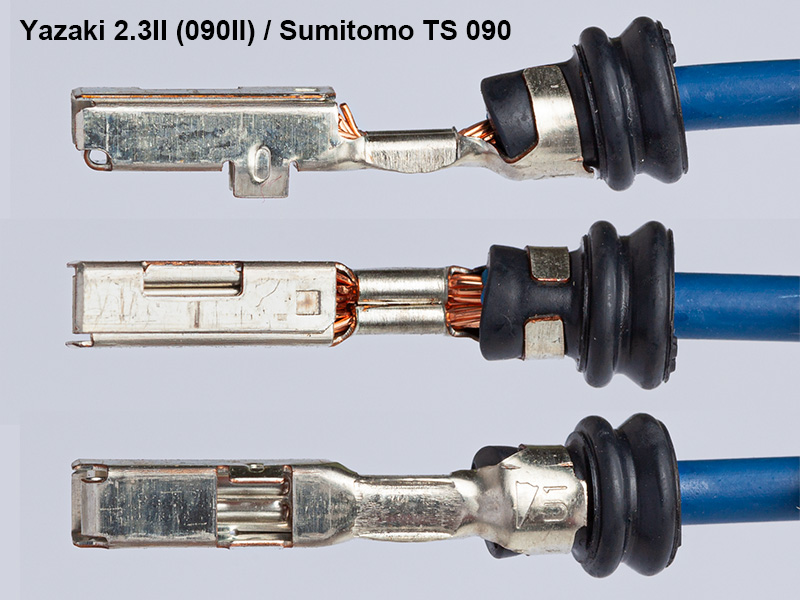

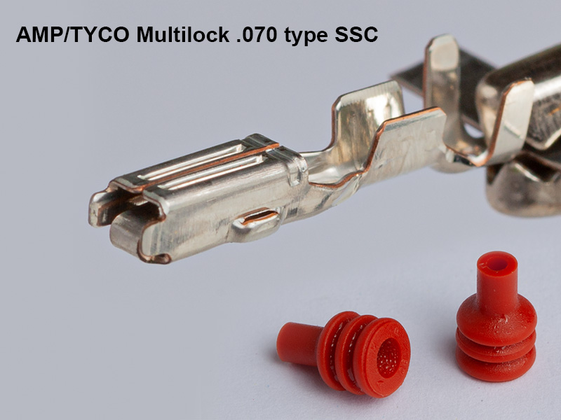

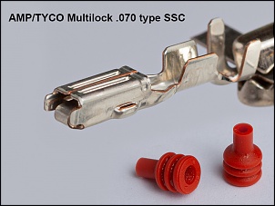

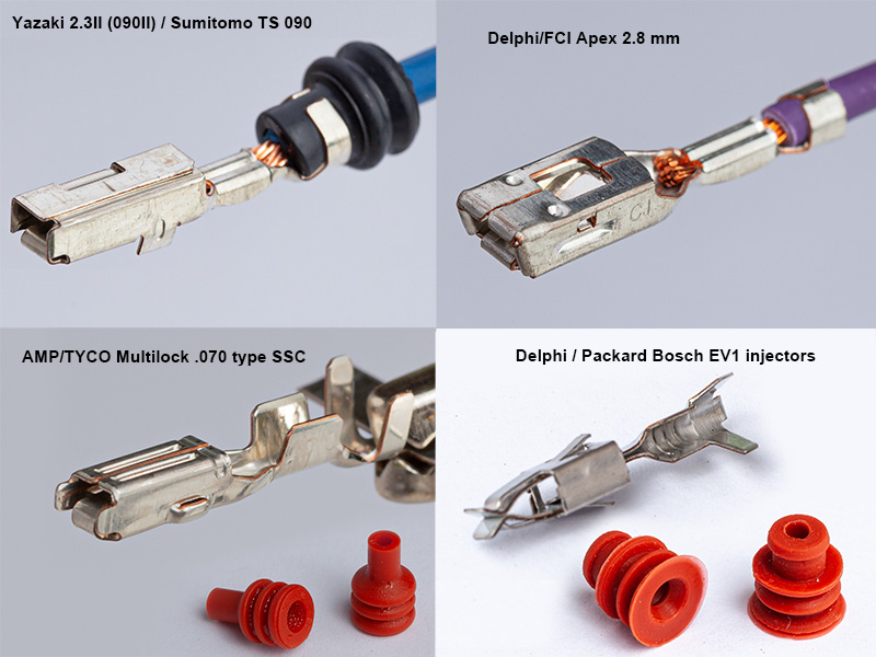

    Os terminais
    São quatro tipo de terminais, todos fêmeas:
    Terminal
    Quantidade necessária Em quais conetores
    Yazaki 2.3II (090II) equivalent Sumitomo TS 090 14 Camshaft Position Sensor
    Crankshaft Position Sensor
    Ignition Coil
    Manifold Absolute Pressure Sensor
    Throttle Position Sensor
    Delphi/FCI Apex 2.8 mm 2 Engine Oil Pressure Sensor
    AMP/TYCO Multilock .070 type SSC (Sealed Sensor Connector) 8 Idle Air Control Motor
    Intake Air Temperature Sensor
    Engine Coolant Temperature Sensor

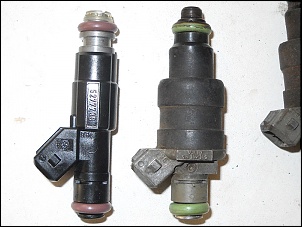

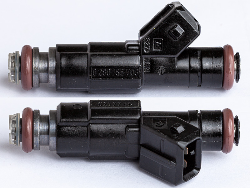

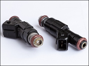

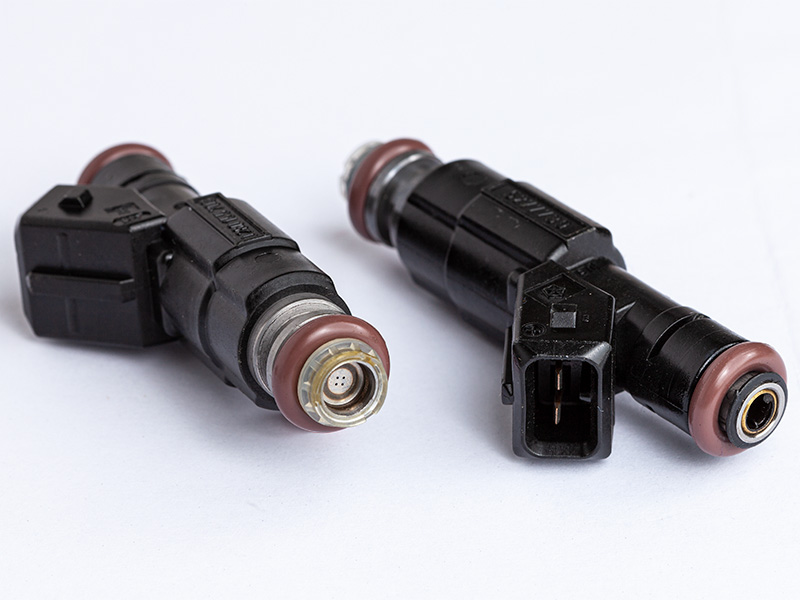

    Delphi / Packard Bosch EV1 12 injetores
    Coloquei acima a quantidade mínima necessária, mas recomendo comprar mais, isso para treinar a crimpagem do fio bem como da junta e em caso de erro de crimpagem.
    Não procurei saber se os terminais para injetores têm uma referência: comprei oito conetores e tinha mais terminais e juntas dentro do pacote. Também não sei se os conetores do tipo EV6 mais recente usam os mesmos terminais.

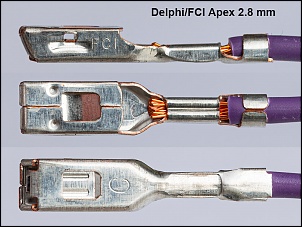

    O tipo Delphi/FCI Apex 2.8 mm (a Delphi se chama agora Aptiv) é o único tipo que não tem a vedação crimpada ao nível do terminal: ela faz parte do conetor.
    Cherokee XJ 99: rejuvenescimento-terminals-types-underhood.jpgCherokee XJ 99: rejuvenescimento-terminal-yazaki-2.3ii-090ii-_1.jpgCherokee XJ 99: rejuvenescimento-terminal-yazaki-2.3ii-090ii-_2.jpgCherokee XJ 99: rejuvenescimento-terminal-fci-apex-2.8mm_1.jpgCherokee XJ 99: rejuvenescimento-terminal-fci-apex-2.8mm_2.jpgCherokee XJ 99: rejuvenescimento-terminal-amp-tyco-.070_1.jpgCherokee XJ 99: rejuvenescimento-terminal-amp-tyco-.070_2.jpgCherokee XJ 99: rejuvenescimento-terminal-injectors-ev1_1.jpg

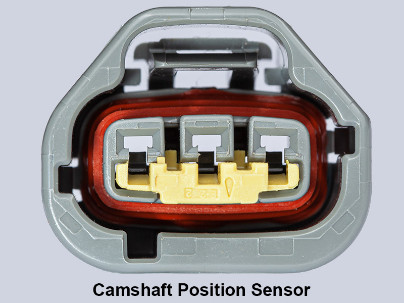

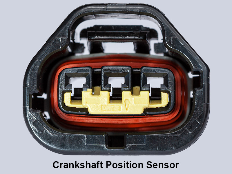

    Os conetores
    Nome conetor
    Cor Vias Modelo conetor
    Tipo de terminal
    Camshaft Position Sensor cinza 3 Yazaki 2.3II (090II), type D #7283-4536-40
    terminal: Yazaki 2.3II (090II) / Sumitomo TS 090
    Crankshaft Position Sensor preto 3 Yazaki 2.3II (090II), type C #7283-4535-30

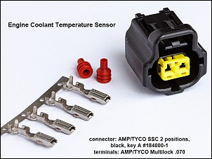

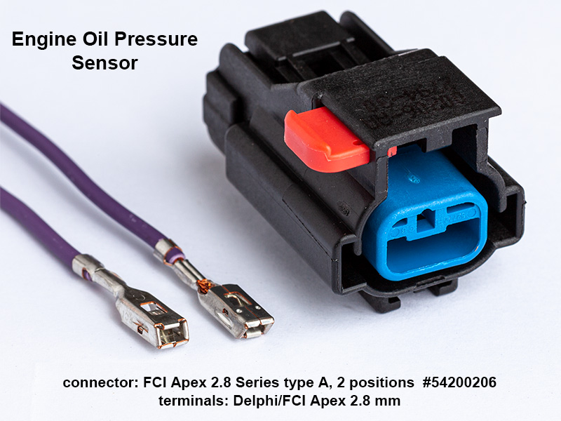

    Engine Coolant Temperature Sensor preto 2 AMP/TYCO SSC 2 positions, key A #184000-1
    terminal: AMP/TYCO Multilock .070 type SSC

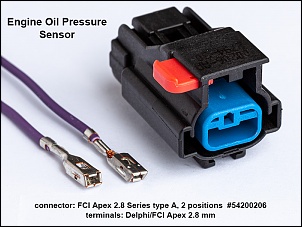

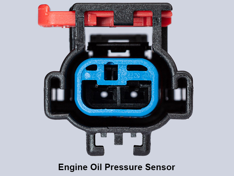

    Engine Oil Pressure Sensor preto 2 FCI, Apex 2.8 Series, 2 positions, type A #54200206
    terminal: Delphi/FCI Apex 2.8 mm
    Idle Air Control Motor preto 4 AMP/TYCO SSC 4 positions, key A #184046-1

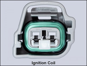

    Ignition Coil cinza claro 2 Yazaki 2.3II (090II) #7283-8129-40
    Injectors preto 2 Delphi / Packard Bosch EV1 type
    Intake Air Temperature Sensor cinza 2 AMP/TYCO SSC 2 positions, key B #184002-1

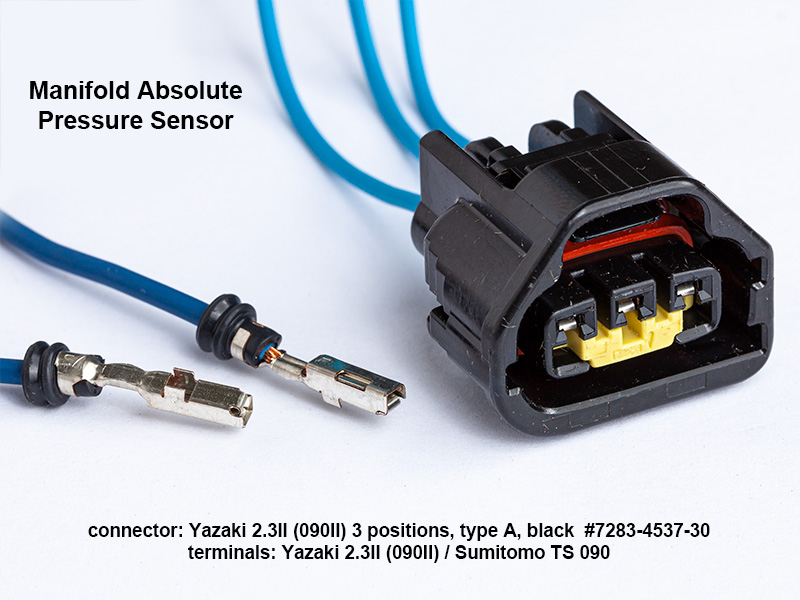

    Manifold Absolute Pressure Sensor preto 3 Yazaki 2.3II (090II), type A #7283-4537-30

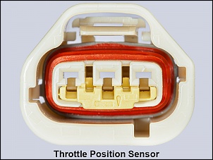

    Throttle Position Sensor natural 3 Yazaki 2.3II (090II), type B #7283-4534
    Cherokee XJ 99: rejuvenescimento-connector-terminal-camshaft-position-sensor.jpgCherokee XJ 99: rejuvenescimento-connector-camshaft-position-sensor.jpgCherokee XJ 99: rejuvenescimento-connector-terminal-crankshaft-position-sensor.jpgCherokee XJ 99: rejuvenescimento-connector-crankshaft-position-sensor.jpgCherokee XJ 99: rejuvenescimento-connector-terminal-engine-coolant-temperature-sensor.jpgCherokee XJ 99: rejuvenescimento-connector-engine-coolant-temperature-sensor.jpgCherokee XJ 99: rejuvenescimento-connector-terminal-engine-oil-pressure-sensor.jpgCherokee XJ 99: rejuvenescimento-connector-engine-oil-pressure-sensor.jpgCherokee XJ 99: rejuvenescimento-connector-terminal-idle-air-control-motor.jpgCherokee XJ 99: rejuvenescimento-connector-idle-air-control-motor.jpg

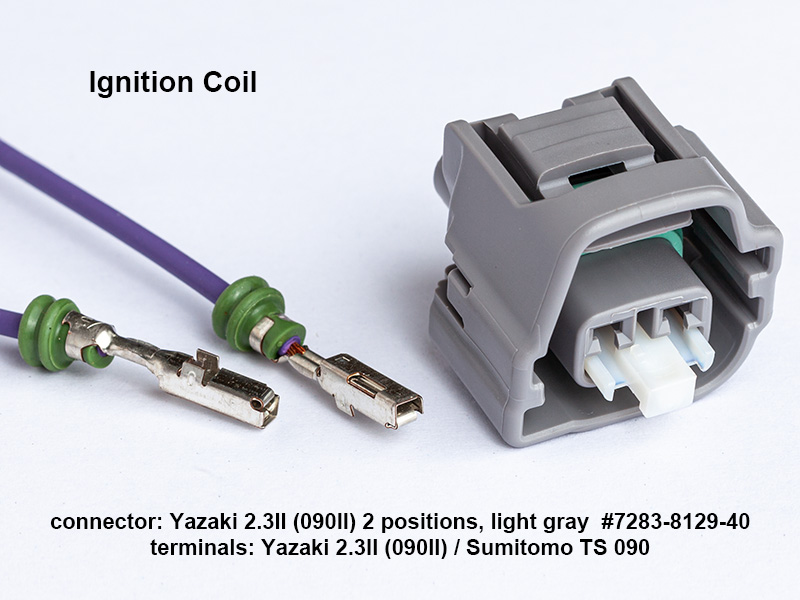

    Os conetores (continuação)
    Cherokee XJ 99: rejuvenescimento-connector-terminal-ignition-coil.jpgCherokee XJ 99: rejuvenescimento-connector-ignition-coil.jpgCherokee XJ 99: rejuvenescimento-connector-terminal-injectors.jpgCherokee XJ 99: rejuvenescimento-connector-terminal-intake-air-temperature-sensor.jpgCherokee XJ 99: rejuvenescimento-connector-intake-air-temperature-sensor.jpgCherokee XJ 99: rejuvenescimento-connector-terminal-manifold-absolute-pressure-sensor.jpgCherokee XJ 99: rejuvenescimento-connector-manifold-absolute-pressure-sensor.jpgCherokee XJ 99: rejuvenescimento-connector-terminal-throttle-position-sensor.jpgCherokee XJ 99: rejuvenescimento-connector-throttle-position-sensor.jpg
    Coloco em seguinte também referências de dois outros conetores que não troquei mas dos quais falei.

    body harness connector C107 preto 14 FCI Apex 2.8 Series, 14 cavities sealed #54201415
    terminal: Delphi/FCI Apex 2.8 mm MALE

    Cherokee XJ 99: rejuvenescimento-connector-c107.jpgCherokee XJ 99: rejuvenescimento-connector-terminal_pcm.jpg

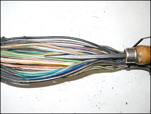

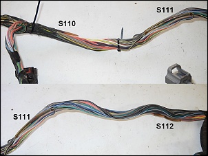

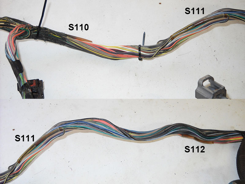

    Vai ter que desfazer as fitas enroladas em volta dos fios para ter acesso a eles ao nível da bifurcação em “T” atrás do motor, tomando cuidado não cortar os fios nem a isolação deles. Vão perceber que, com o tempo e o calor, os fios ficaram grudados uns aos outros e são difíceis de separar para poder seguir o caminho de cada um deles. Em vez de somente puxar cada um e arriscar quebrar, usei uma velha chave de fenda desgastada (sem ponta aguda) para ajudar.
    Cherokee XJ 99: rejuvenescimento-chicote_separacao_fios_01.jpg
    Não é preciso separar cada fio (vão fazer isto em função da necessidade), mas pelo menos aqueles saindo da trilha de plástico que serão todos trocados, isto também porque, de novo por causa do tempo e da sujeira, têm cores que ficam difíceis enxergar a diferencia (marrom/amarelo; marrom/branco; preto/amarelo, etc.), então tem que ter certeza que o fio que será cortado sai bem da trilha.

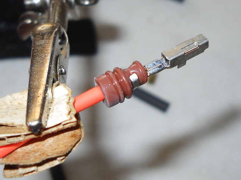

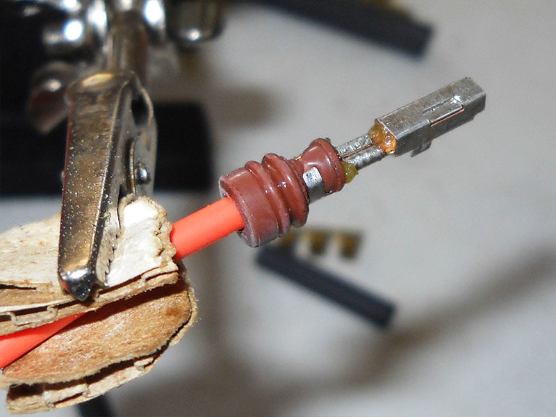

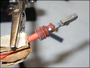

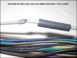

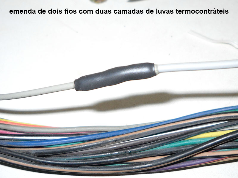

    Trabalhar fio por fio, começando pelo lado do conetor. Proceder à crimpagem do terminal, sem esquecer da junta de vedação quando precisar. Porque não sou especialista da crimpagem e para maior segurança e melhor contato, coloquei a cada vez um ponto de solda (não é preciso colocar demais).
    Na primeira imagem as crimpagens estão feitas e dá para ver fluído de solda, pastosa de cor mel. Na segunda foto, a solda está feita e o terminal limpo do fluído.
    Cherokee XJ 99: rejuvenescimento-chicote_terminal_crimpagem_01.jpgCherokee XJ 99: rejuvenescimento-chicote_terminal_solda_01.jpg
    Deixei uma folga de 2-3 cm ao nível do conetor (melhor uma sobra do que uma falta de fio), segurei o novo fio ao antigo com fita isolante, e segui o caminho do fio original o mais precisamente possível (para o comprimento certo), segurando com fita de vez em quando. Se era um fio que vai para o PCM, fiz uma emenda 20-50 cm após a bifurcação atrás do motor, aonde os fios já não são mais tão ressecados. Espalhei as emendas ao longo do chicote, isso para não ter uma bola e não arriscar contato entre elas.
    Após cortar o fio original, checar com um voltímetro a continuidade entre o terminal original e o fio que cortaram para conferir que é o certo.

    Os “splices”
    Têm várias junção de fios em quais vocês vão ter que mexer, além de novas (emendando um novo fio com um original cortado) que vão ter que criar. Das originais, são as S107, S109 e S111 até S115. Na foto seguinte, a cara de como são algumas junções e na seguinte, a localização de todas elas (em azul):
    Cherokee XJ 99: rejuvenescimento-chicote_s110-s112_01.jpgCherokee XJ 99: rejuvenescimento-chicote_fsm_splice_location.jpg
    Para as emendas, em vez de torcer os dois fios juntos e soldar, usei “splice terminals” para serem crimpados, do tamanho adequado, que são MUITO MAIS seguros e práticos. Na foto, splice terminals do tamanho “small” e “medium”:
    Cherokee XJ 99: rejuvenescimento-chicote_splice_terminals_01.jpg
    Comprei splice terminals do tamanho “very small”, ótimo para dois fios, “small” para 3-4 fios e “medium” para mais fios, mas deveria ter comprado também “large” porque têm emendas de sete (!) fios e o “medium” está bem no limite.
    Quando é para dois até quatro fios podem crimpar diretamente, com um splice só. NÃO ESQUECER colocar luvas termocontráteis anteriormente! Sempre coloquei dois pedaços, um em cima do outro, para ter uma espessura e proteção maior.
    Quando era de mais fios, emendei cada lado primeiro com um splice menor e depois juntei as duas partes com o splice maior, o que dá um total de três splice terminals na emenda: assim é bem mais fácil juntar as duas partes, sem risco ter um fio ficar meio por fora. Do outro lado, a emenda é mais comprida, mas não é problema. Os fios têm que ultrapassar um pouco de cada lado do splice central.
    Novamente, como para os terminais, coloquei um ponto de solda de cada lado do “splice terminal” central, em cima e em baixo.
    Na terceira foto, podem ver que um pedaço dos fios ficou por fora do splice terminal central. Não é o ideal, claro, mas neste caso não é um grande problema. Treinem para as emendas, como fiz aqui na terceira e quarta fotos!
    Cherokee XJ 99: rejuvenescimento-chicote_splice_2_01.jpgCherokee XJ 99: rejuvenescimento-chicote_splice_2_02.jpgCherokee XJ 99: rejuvenescimento-chicote_splice_7_01.jpgCherokee XJ 99: rejuvenescimento-chicote_splice_7_02.jpg
    Mais PDF, sobre os splices que nos interessam (em azul) e toda a fiação que chega a essas emendas (em verde). O S112 está na página 8W-30-7 postada anteriormente.
    Fiação 8W-10-29.pdf
    Fiação 8W-70-2.pdf
    Fiação 8W-10-30.pdf
    Fiação 8W-70-5.pdf
    Aqui o S107 com o aterramento G101. O S107 deveria ficar próximo ao conetor C107, mas não achei e a fiação não está como mostrado no FSM. Vejam, no segundo PDF, as diferencias que vi.
    Fiação 8W-15-2a.pdf
    Fiação 8W-15-2b.pdf
    Após finalizar a instalação de cada novo fio, checar a cada ponta a continuidade, isso para conferir que o novo fio do conetor está indo para o terminal certo do PCM o C107.

    Após finalizar o chicote com as mangueiras de proteção, o instalei dentro da trilha de plástico (cuidado para não quebrar).
    Cherokee XJ 99: rejuvenescimento-chicote_novo_01.jpg
    Antes de instalar o novo chicote dentro do carro, joguei uma boa dose de limpa-contato dentro de cada conetor do carro e deixei secar por várias horas.

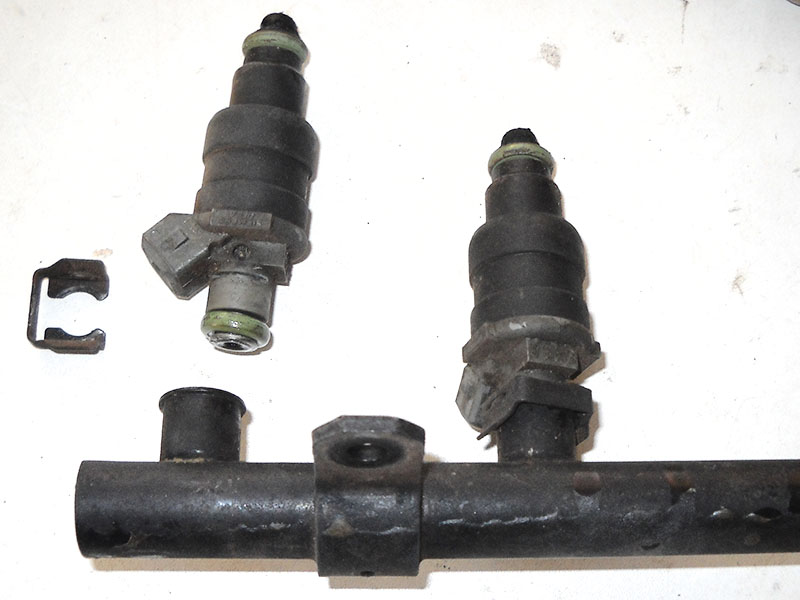

    Os injetores

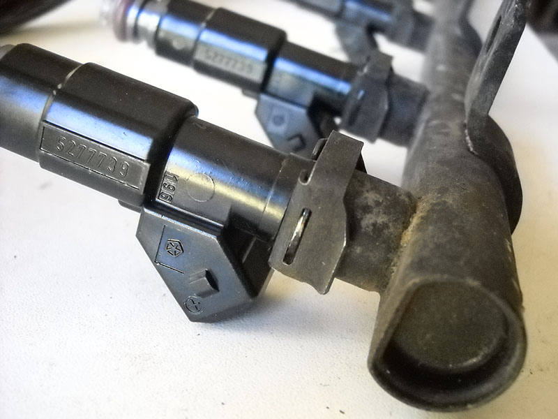

    Aproveitei também para trocar os injetores.
    Os originais são do modelo Siemens Deka #53030778 de cor cinza, metal e plástico, tipo EV1, com um furo. Uma adaptação comum é o uso de injetores mais eficientes Bosch #0280155703 de cor preta, corpo em uma peça só de plástico, tipo EV6 mas com conetor EV1 e quatro furos. São mais finos, mas com mesmo comprimento. Eles não são mais fabricados, mas não tem dificuldade encontrar no eBay aonde comprei os meus. São reformados, limpos, com vazão conferida, novos anéis de vedação, filtros e garantidos. Anotam que na ponta tem uma peça de plástico, chamada de “pintle cap” que tem que ficar (os Siemens não tem).
    Não quebram ou percam as travas que seguram os injetores à flauta.
    Cherokee XJ 99: rejuvenescimento-injector_01.jpgCherokee XJ 99: rejuvenescimento-injector_02.jpgCherokee XJ 99: rejuvenescimento-injector-bosch-0280155703_1.jpgCherokee XJ 99: rejuvenescimento-injector-bosch-0280155703_2.jpg
    Limpei a flauta por dentro com uma boa dose de limpa-TBI, isso para retirar toda a sujeira que poderia estar dentro e evitar entupir os injetores, e deixei secar um tempo.
    Colocar um pouco de óleo de motor nos anéis de vedação e empurrar com cuidado os injetores reto dentro da flauta. Colocar as travas de volta, checando que estão em posição.
    Cherokee XJ 99: rejuvenescimento-injector_03.jpg
    Limpar os orifícios do coletor de admissão (cuidado para não deixar cair sujeira dentro – me ajudei com um aspirador), colocar um pouco de óleo de motor nos anéis de vedação e instalar a flauta com os injetores montados.
    Fiz também um flush da mangueira de gasolina: coloquei a extremidade dentro de uma garrafa e girei a chave de ignição na posição “ON” para fazer funcionar a bomba de gasolina, isso quatro a seis vezes até que não sai mais sujeira. Reconectar a mangueira de gasolina à flauta (trocar os anéis de vedação se foram velhos).
    IMPORTANTE: antes de instalar a caixa de chegada de ar em cima do motor, encher a flauta de gasolina, girando a chave de ignição na posição “ON” quatro vezes. Retirar a chave e conferir que não tem nenhum vazamento de gasolina na chegada da mangueira, em todas as seis saídas da flauta e nas seis entradas do coletor de admissão.

    Após colocar o novo chicote elétrico de volta, conectar todos os conetores e colocar abraçadeiras de plástico e antes de ligar o carro pela primeira vez, fiz um flash do PCM. Limpar a memória dele é necessário porque troquei os injetores por outros modelos e ele tem que aprender a fazer novos regulagens com os novos dados que ele recebe dos sensores.
    Para isto:
    - desconectar os dois polos da bateria;
    - juntar os dois polos do carro (aqueles que vão à bateria) por 30 segundos;
    - reconectar a bateria;
    - colocar a chave de ignição na posição “ON” (sem dar partida);
    - ligar os faróis;
    - desligar os faróis;
    - colocar a chave de ignição em “OFF”.
    Está tudo pronto para dar partida, conferir que está tudo funcionando sem luz acesa e proceder ao primeiro ciclo até o motor chegar à sua temperatura de trabalho que serve para o PCM aprender. Ligou de primeira, motor girando redondo e sem problema elétrico. Que alívio!
    Como era o fim do dia, deixei o test-drive para o dia seguinte. Liguei o motor e deixei esquentar na garagem para conferir tudo antes de sair. Dirigindo, as acelerações são mais macias, o giro é regular, mesmo nas paradas, e não tenho mais “gremlins”.
    Outra coisa boa que notei durante esses ~100 km que fiz até agora, é que não tenho mais o tranco forte quando engatava em “D” e entre a primeira e a segunda marcha. Imagino que é uma consequência de ter zerado a memória do PCM que usa agora regulagens de fábrica.

    Terminais
    Os Yazaki 2.3II e os AMP/TYCO Multilock .070, bem como suas juntas, comprei na Cycle Terminal.
    Os FCI Apex 2.8 comprei na eBay.
    Fios
    Comprei 25 cores diferentes, 10´ (~3 m) de cada exceto o de cor laranja (OR orange – 20’), verde escuro com listra laranja (DG/OR dark green/orange – 20’) e marrom com listra amarela (BR/YL brown/yellow – 30’). Qualidade GXL adequada para o motor, de bitola AWG18. Link do vendedor do qual comprei na eBay que tem uma tabela bem completa de cores: 4R Customs Wire.
    Os “splice terminals”
    Na Cycle Terminal. Very small (x50 para ter de sobra), small (x40) e medium (x30). Como falei, deveria ter também comprado alguns large.
    Alicates para crimpagem
    Para crimpagem dos terminais: na Cycle Terminal, modelo “Rostra micro open barrel crimp tool” #ECT47 que é um modelo econômico mas funciona bem e serve tanto para crimpar a parte do fio bem como a isolação, com ou sem junta de vedação.
    Para os “splice terminals”: na Cycle Terminal, modelo “Eclipse open barrel crimp tool” # ECT 005, mas trocando a morsa original para a “Die for splice terminals for Eclipse crimp tool”, específica para os splices. Também é econômico, mas de alta qualidade.
    Este site Cycle Terminal é bem interessante mesmo e o dono dá dicas bem úteis para realizar boas crimpagens para quem nunca fez, como eu, no final da seguinte página, também essa página e este PDF em qual têm desenhos de como devem e não devem ser crimpagens.
