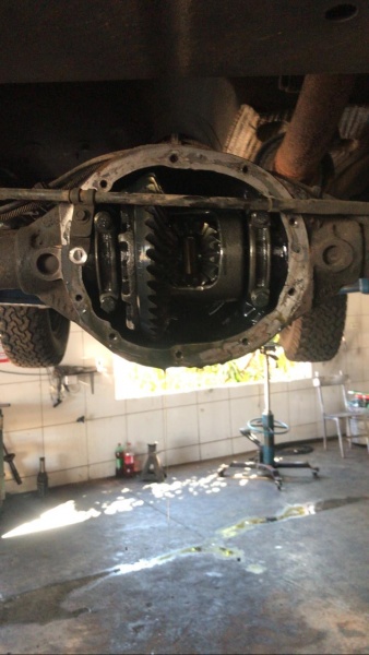

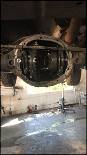

    A parte estética já terminamos, seguem vídeos, a parte mecânica eu termino sábado, além do que eu já havia dito, abrimos os diferenciais e estavam perfeitos, o óleo infelizmente também estava novo kkk mas só tinha jeito de descobrir abrindo (coloquei óleo 85w140 LS nos dois e não utilizamos a junta pronta, resolvi passar apenas o silicone igual fiz na manutenção da S10 e ficou perfeito), seguem fotos, também foi trocado fluido de freio (pastilhas e discos estão novinhos) e fluido da direção hidráulica (não apresenta barulho, nem folga e nem peso, mas mesmo assim troquei os fluidos pra melhor controle de prazo e quilometragem).
    Pronto troquei todos os óleos e todos os fluidos que tem nesse carro, com exceção do fluido da Caixa de Transferência que está novinho novinho, quando abrimos o bujão e vimos a cor deu até dó de mexer, daqui 10mil km eu troco.

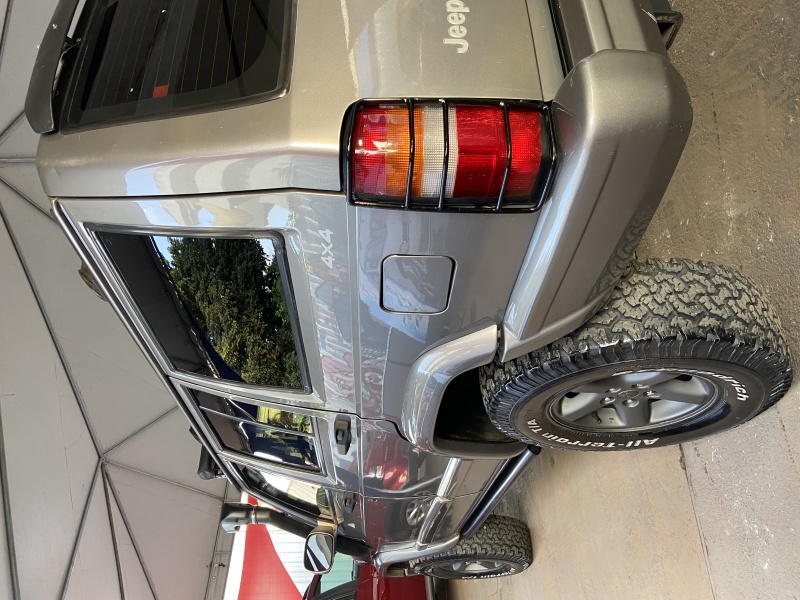

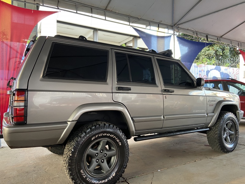

    Detahe lataria:
    Cherokee XJ 99: rejuvenescimento-img_0392.jpg

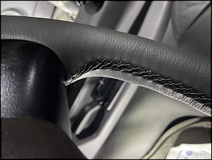

    Detalhe Volante com o couro, minhas mãos são grandes e achei a pegada do volante original muito fina. Agora melhorou
    Cherokee XJ 99: rejuvenescimento-img_0406.jpg
    Detalhe lataria:
    Cherokee XJ 99: rejuvenescimento-img_0394.jpg
    Detalhe Diferencial aberto:
    Cherokee XJ 99: rejuvenescimento-bb819f90-b48a-433b-a0ca-68080d8d49bf.jpg

    Achei um defeito: Está faltando o adesivo original "4X4" na traseira direita.
    Que viatura mal cuidada e incompleta!
  • #496
    28/04/2020
    Brasília/DF
    Ahhh Rá!
    kkk verdade, quase deu confusão esse adesivo hehe

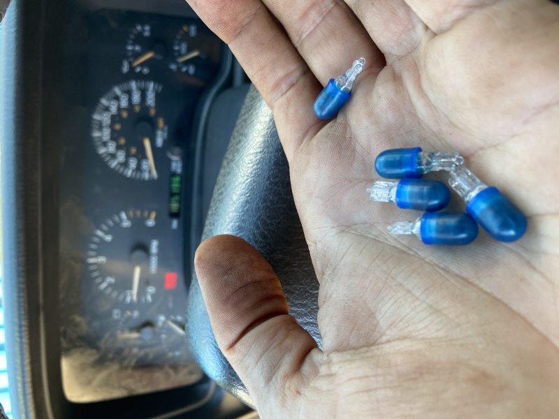

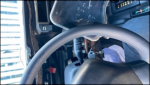

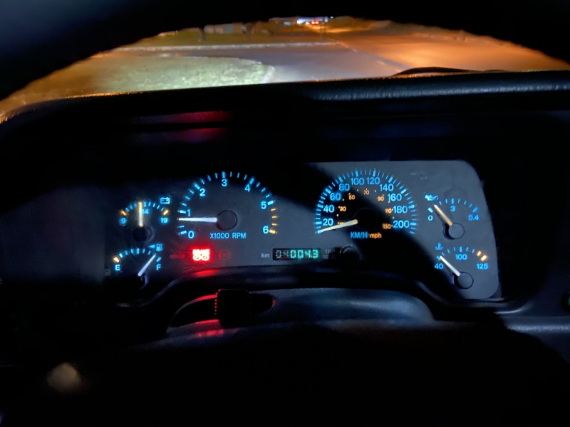

    Pessoal, achei um vídeo no youtube que ensina desmontar o painel e acabei trocando as lâmpadas por led mais rápido do que eu imaginava.
    Material:
    chave philips e fenda;
    5 lâmpadas t5 para o Velocímetro;
    2 lâmpadas t10 para as caixas das alavancas;
    2 lâmpadas t3 para os botões do ar condicionado;
    1 lâmpada t3 para cada botão do console (a Rubicon tem 4 as outras 3);
    Silicone para remontar o painel já tirando os grilos dos pontos de atrito;
    Fita dupla face almofadada para colocar nos buracos das grapas e parafusos (também ajuda a tirar grilos);
    Como não encontrei as t3 à venda em lojas, apenas no mercado livre, comprei t5, desmontei e aproveitei o soquete original da t3, fica um pouquinho maior mas cabe perfeitamente...
    SEGUE O VÍDEO PARA DESMONTAGEM DO PAINEL

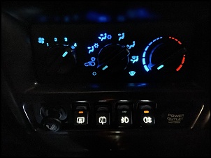

    Lâmpadas Originais (capa azul) e resultado final com lâmpadas de LED:
    Cherokee XJ 99: rejuvenescimento-bf655333-1021-4c4d-a08d-18ff900b15fb.jpg
    Cherokee XJ 99: rejuvenescimento-img-0993.jpg
    Cherokee XJ 99: rejuvenescimento-img-1098.jpg
    Cherokee XJ 99: rejuvenescimento-img-1013.jpg
    Cherokee XJ 99: rejuvenescimento-img-1133.jpg
    Os leds utilizados foram brancos normais, entretanto a iluminação passou do tradicional verde para um tom azulado. A olho nu parece um pouco menos azul do que nas fotos, a câmera do celular valorizou um pouco, mas fica azul sim usando lâpadas brancas (faixa de 6000K). Caso você queira manter a cor orignial utilize LED amarelado (faixa de 3000K ou menos).
