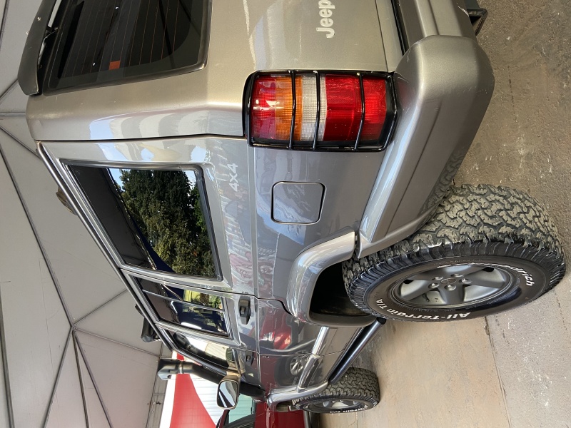

Ahhh Rá!
Achei um defeito: Está faltando o adesivo original "4X4" na traseira direita.
Que viatura mal cuidada e incompleta!:mrgreen:
kkk verdade, quase deu confusão esse adesivo hehe

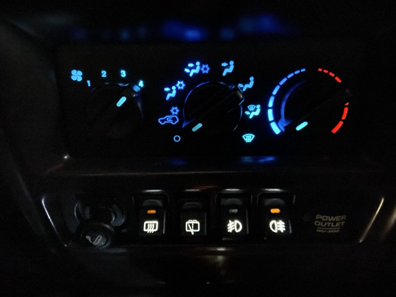

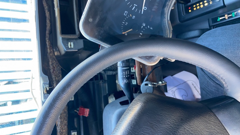

Pessoal, achei um vídeo no youtube que ensina desmontar o painel e acabei trocando as lâmpadas por led mais rápido do que eu imaginava.
Material:
chave philips e fenda;
5 lâmpadas t5 para o Velocímetro;
2 lâmpadas t10 para as caixas das alavancas;
2 lâmpadas t3 para os botões do ar condicionado;
1 lâmpada t3 para cada botão do console (a Rubicon tem 4 as outras 3);
Silicone para remontar o painel já tirando os grilos dos pontos de atrito;
Fita dupla face almofadada para colocar nos buracos das grapas e parafusos (também ajuda a tirar grilos);
Como não encontrei as t3 à venda em lojas, apenas no mercado livre, comprei t5, desmontei e aproveitei o soquete original da t3, fica um pouquinho maior mas cabe perfeitamente...
SEGUE O VÍDEO PARA DESMONTAGEM DO PAINEL
https://www.youtube.com/watch?v=a4yoXIfSZHc
Lâmpadas Originais (capa azul) e resultado final com lâmpadas de LED:
Anexo 573655
Anexo 573656
Anexo 573657
Anexo 573658
Anexo 573659
Os leds utilizados foram brancos normais, entretanto a iluminação passou do tradicional verde para um tom azulado. A olho nu parece um pouco menos azul do que nas fotos, a câmera do celular valorizou um pouco, mas fica azul sim usando lâpadas brancas (faixa de 6000K). Caso você queira manter a cor orignial utilize LED amarelado (faixa de 3000K ou menos).
abs até a próxima!!!
