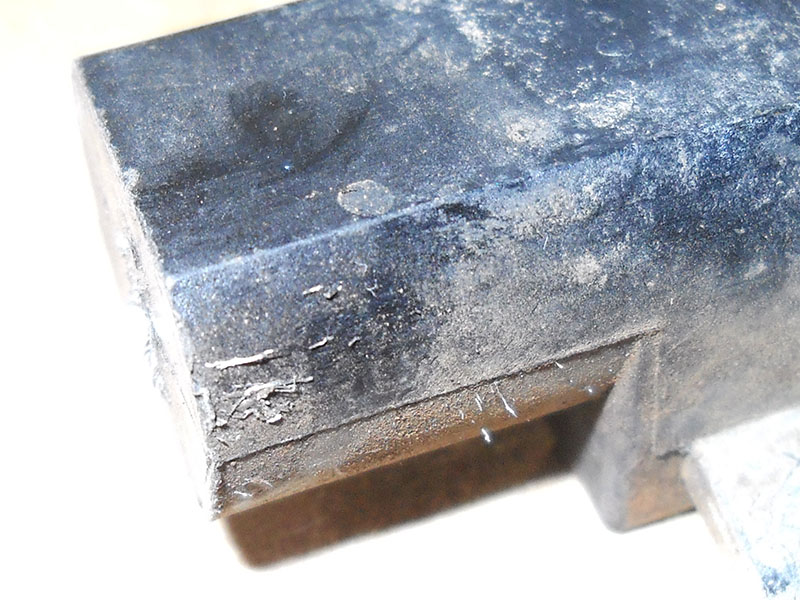

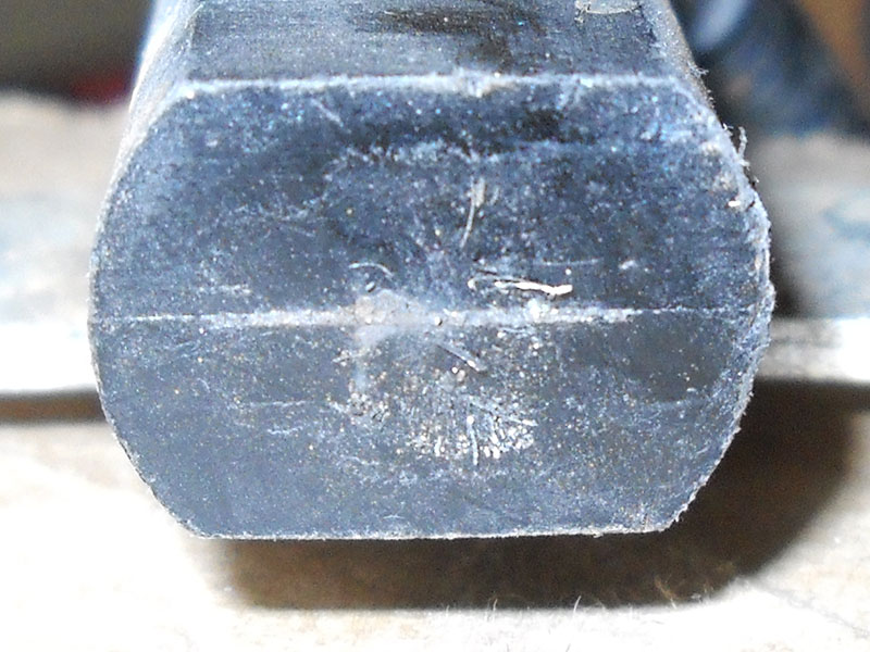

Desmontei o sensor, uma coisa sempre muito chata porque está muito mal localizado. O estado dele estava bom, mas notei a presencia de finas partículas de metal grudadas nele.
Anexo 568066Anexo 568067Anexo 568068
Fui estudar artigos técnicos e fóruns e vi que não é incomum ter de vez em quando algumas raspas de metal grudadas nele: o CPS é um ímã e pega qualquer sujeira que está ao nível do volante do virabrequim ou na estrada.
O problema vem do fato que o CPS fica bem próximo ao volante para “ver” as ranhuras que estão em volta dele quando gira. Com a presencia de partículas metálicas na ponta do CPS, a distância entre ele e o volante muda e ele não consegue mais ver essas ranhuras, daí a ausência de sinal vindo do sensor.
Limpei o CPS, o remontei e não tenho mais problema nem código P0320.

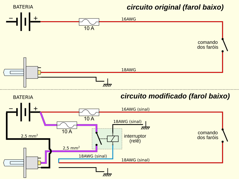

Anexo 568272
O problema, presente em vários outros carros, qualquer seja a marca, é que toda a corrente para alimentar os faróis vem da bateria, vai diretamente até a central de comando do painel para finalmente ir aos faróis. É muito caminho para tanta carga e um circuito subdimensionado com fios 16AWG no início (1,31 mm2), 18AWG (0,82 mm2) e até 20AWG (0,52 mm2) em algumas partes.
Primeiro propósito de um novo circuito
O propósito não é somente trocar a fiação por uma de seção maior que aguentaria a carga, o que seria complicado por causa do caminho percorrido, mas também evitar que a corrente alta passa pelo conjunto de comando no painel.
A solução mais fácil, eficiente e barata é usar o circuito original como está somente para acionar um interruptor (o sinal, que usa muita pouca energia), sob a forma de um relê que foi planejado para aguentar cargas altas e criar um outro circuito com capacidade maior e independente do primeiro para alimentar os faróis.

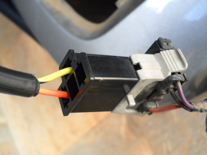

- 2 conetores fêmeas para lâmpadas H4 e seus terminais não montados. Recomendo serem de cerâmica que não derrete, especialmente se querem usar lâmpadas mais potentes;
- 1 conetor macho para lâmpada H4 com seus terminais não montados (para pegar o sinal para acionar os relês);

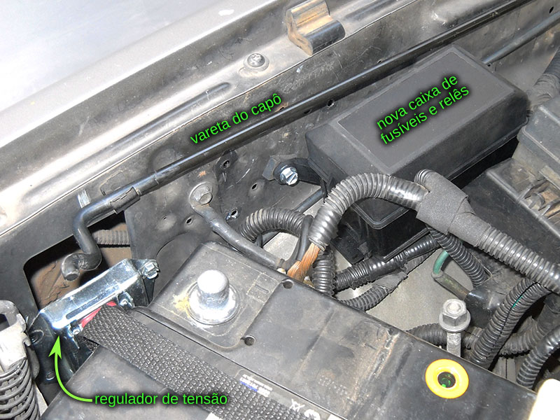

Primeiro passo: instalar a caixa de fusíveis e relês
Comprei pelo Mercado Livre uma caixa que recebe seis fusíveis e seis relês. Tive que deslocar para frente o regulador de tensão porque ocupava o melhor lugar que achei para ela. Lembrem-se de manter a vareta que segura o capô aberto em seu lugar fechado para saber em qual altura instalar a caixa.
Anexo 568274
Avisos importantes sobre a instalação do regulador de tensão
Aviso 1: Sobre o regulador de tensão que instalei no tópico #389 na página 33: estou muito satisfeito dele, mas os fios que vêm com ele são de péssima qualidade: NÃO USEM e joguem eles logo fora. Já tinha quebrado um fio pouco tempo após a instalação e o fato de mexer agora novamente com o regulador, quebrou mais um. Por sorte percebi logo e vou aproveitar esta obra para trocar eles todos com fios de qualidade.
Aviso 2: Quando instalei este regulador usei lugares livres dentro da caixa de relês e fusíveis original. Como tive que mexer novamente dentro da caixa para trocar aqueles fios, posso confirmar que não é uma boa ideia: o plástico da caixa é ressecado e as travas de plástico que seguram os terminais vão quebrar. Podem fazer um “splice” (uma junção) para pegar por exemplo um sinal quando a chave está em “ON”, mas evitem desmontar os terminais. É melhor e mais seguro instalar o novo circuito em uma caixa nova.

Fiz a mesma coisa lado passageiro e montei também os dois terminais machos com fios 18AWG para pegar os sinais dos faróis baixos e altos do conetor original da lâmpada (não precisa do sinal do aterramento, o terceiro).
Anexo 568277Anexo 568278
Passei os fios atrás do tipo de triângulo metálico que tem bastante espaço aí e não tem risco eles ficarem esmagados. Para o chicote com todos os fios usei mangueira corrugada de diâmetro interno 20 mm.

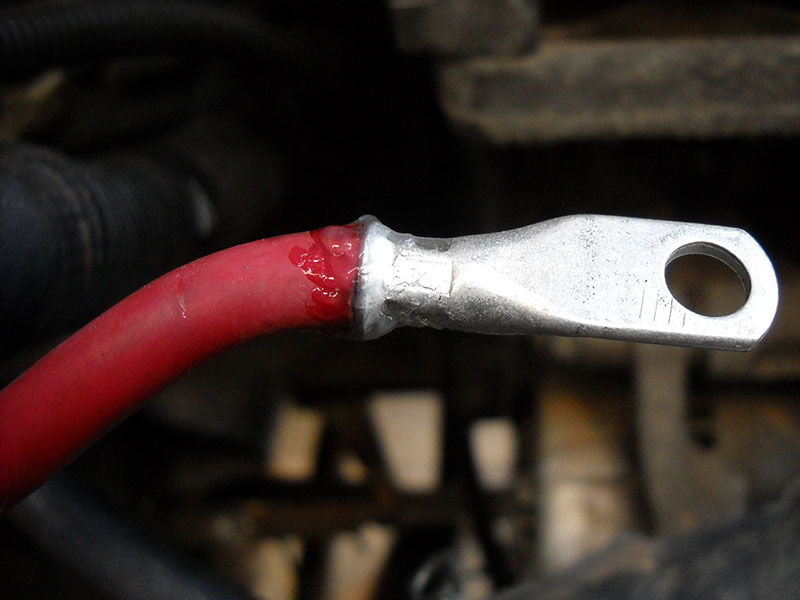

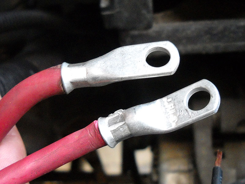

Procurei aqui, mas não achei os terminais do tipo “lug nut” que queria e acabei comprar pela Amazon. Há dois tipos. O primeiro usa solda: você esquenta o terminal e enche por parte de fluído de solda, coloca o fio dentro e deixa resfriar. Lendo mais sobre o assunto parece que não é o indicado: os terminais ao nível da bateria não deveriam ser soldados. Com as vibrações e o tempo, a solda solta e a montagem correta é por crimpagem. Aqui também tem dois tipos: aquele que usa um alicate que esmaga cada metade do terminal, equivalente àqueles que acham aqui, e aquele que faz uma crimpagem hexagonal, esmagando o terminal em seis lugares em toda a volta e que é a montagem a mais segura.
Anexo 568285
Apesar os terminais serem “brancos” na foto, não são de alumínio, mas de cobre com uma camada de estanho para limitar a oxidação (tipo “marine grade”).
Antes de proceder à crimpagem coloquei um pouco de graxa de contato (que conduz a eletricidade) dentro do terminal para otimizar o contato elétrico e proteger da oxidação. Após a crimpagem peguei a ponta com um alicate e puxei o fio com força para conferir a qualidade da montagem, coloquei também um pouco de graxa dielétrica entre o terminal e a isolação para impedir ainda mais que umidade entre por aí. Para finalizar coloquei uma luva termocontrátil de boa qualidade, grossa e com adesivo dentro, para a isolação elétrica e da água.
Anexo 568286Anexo 568287
Para os fios de 2,5 mm2 coloquei três (usei o terceiro fio para um outro circuito) dentro de um terminal para 10AWG, ou podem colocar os dois fios de 2,5 mm2 + um pedaço de fio de 1,5 mm2 que vão cortar porque os dois fios só não vão ficar seguros dentro do terminal 10AWG.

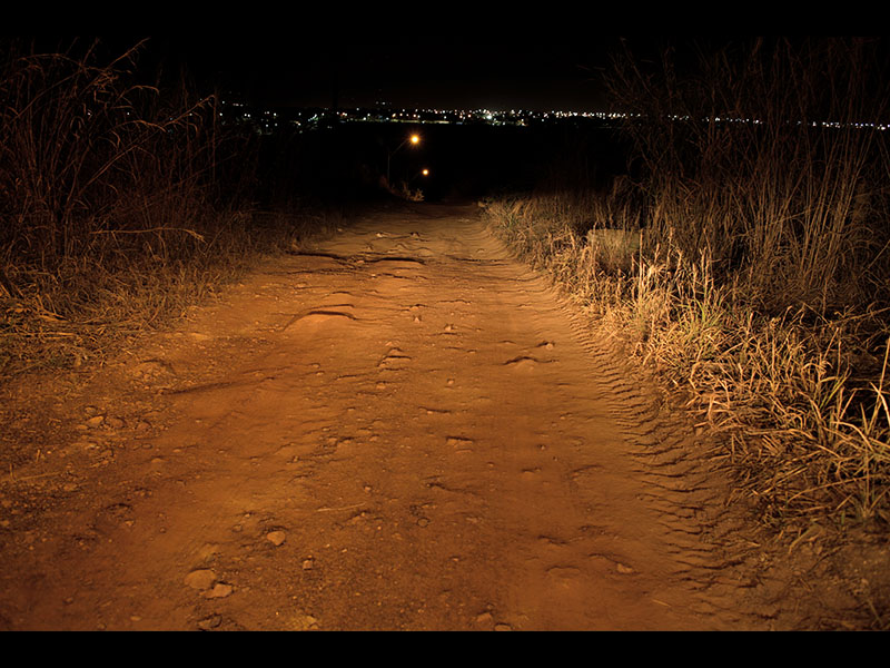

O artigo não seria completo sem o clássico e incontornável “antes e depois”. Nas seguintes fotos as regulagens da câmera são idênticas (balanço do branco e exposição). Só fiz dos faróis baixos e o alcance deles não muda, o que é normal. O que importa aqui é a diferencia de luminosidade entre as duas imagens e ela é clara.
Mexendo no Photoshop para tentar equilibrar a luminosidade entre as duas imagens (só por curiosidade, não é o caso aqui), tive que aumentar a exposição de aproximadamente 80% para chegar ao nível da segunda!
Anexo 568291Anexo 568292

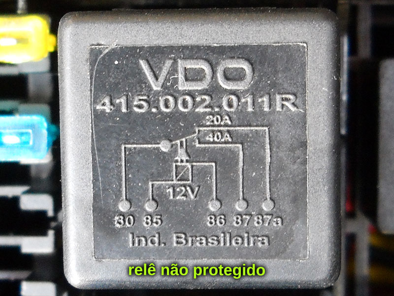

Lendo uma página do site Basic Car Audio Electronics sobre relês achei uma informação bem interessante, também relatada por outros sites: quando o circuito (a bobina) é desativada, tem uma corrente de volta causada pela descarga da bobina que pode chegar a 200 V (!) que pode fritar o elemento que atua / traz o sinal até a bobina. Para evitar isto é importante usar relês protegidos por um diodo ou uma resistência interna.
Esses relês não são fácil achar aqui nas autoelétricas (no ML têm) e essa caraterística está claramente informada no diagrama neles.
Anexo 568293Anexo 568294

Erratum
Na segunda imagem da parte 1, no diagrama de princípio do circuito, coloquei um fusível de 10 A no circuito original. Em fato, naquele lugar é um fusível de 30 A e tem mais um, depois do comando dos faróis, de 10 A.
Aqui o diagrama corrigido, mas não muda nada quanto ao princípio.
Anexo 568336
