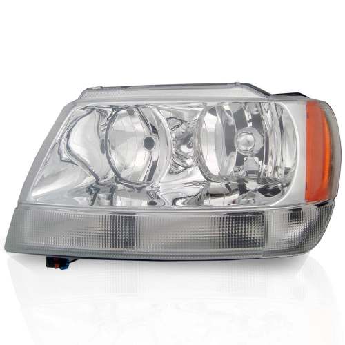

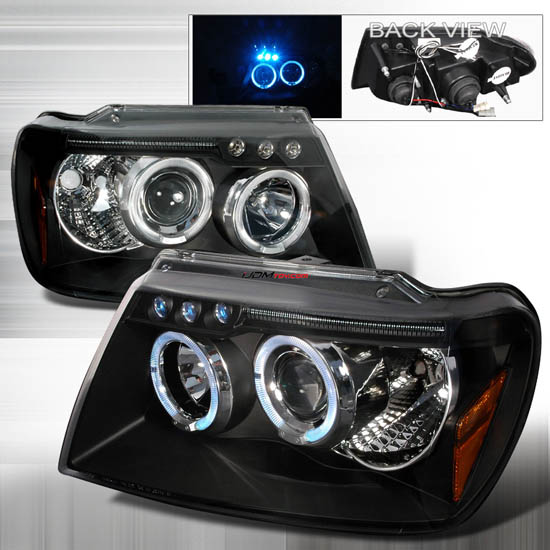

    O Grande problema do Xenon é o tipo de farol, nenhum farol parabolico tem capacidade de direcionar o facho sem ofuscar, mesmo se o cara colocar uma lampada de 100W, mais luz mais ofuscamento, e para utilizar Xenon é necessario ter farol Eliptico, veja exemplo abaixo:
    Farol para usar Halogenas normais:
    Anexo 404876
    Farol para usar Xenon:
    Anexo 404875
    Os dois tipos de farois são para uma Grand Cherokee WJ 1999-2004, porem só a escura pode usar Xenon com eficiencia maxima.
