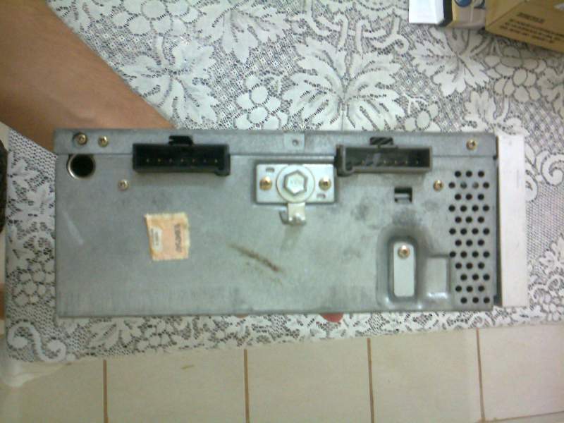

    Fabiano, o radio que tenho é esse modelo aqui, veja se é esse que procura. Detalhe no botao de ajuste (Som para frente ou lados), nao sei se é assim ou se tinha uma capa;
    Anexo 404009Anexo 404011Anexo 404012
