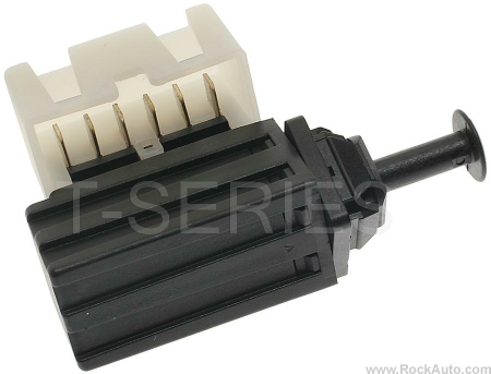

    Alguem sabe o nome "portugueizado" do Brake Light Switch, aquele que fica junto ao pedal de freio. Meu piloto aut, apesar de acender a luz, nao ta dando o "set", ja olhei o cofre do motor inteiro e a linha de vacuum parece estar em ordem. Ate desmontei esse sensor para ver, e aparenta estar meio feio, dps posto foto dele. Acredito que seja ele, apesar que nao senti que na conexao da mangueira do vacuum na entrada daquela caixa de reserva embaixo da bateria a mangueira nao estava tao justa como penso que deveria..

    O nome aportuguesado seria "Interruptor de freio"

    Fabiano, acho que esse interruptor ae, só nos ROCKAUTO da vida mesmo. pela net nao achei nada, pelo menos para saber "quantos que ta" por aqui

    Pegou o codigo da peça? Ja vou dar uma olhada aqui quanto custa na rockauto sem o codigo.
  • 05/04/2013, 17:51
    Fabiano Klug
    Achei a 47 dolares na Rockauto com frete via Fedidox.
  • 05/04/2013, 18:19
    VGraf
    1 Anexo(s)
    47 dolares ja com o frete, o problema é se pegar o imposto ae "droba"
    A peça ta feia, da impressao que ta bem mais curta que as novas, só pode ser aqui a zica
    Anexo 404524
  • 05/04/2013, 18:41
    Fabiano Klug
    1 Anexo(s)
    Realmente se olharmos a peça nova que tem ilustrado na Rockauto é grande diferença:
    Anexo 404529
