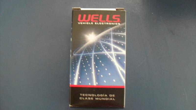

    Fabiano Klug
    3 Anexo(s)
    Acaba de chegar o sensor TPS, Fedex é super rapido, fiquei contante, apesar dos 81 reais de imposto:
    Anexo 394188
    Anexo 394189
    Anexo 394190
    Agora só falta os farois chegarem, deve vir final de fevereiro-inicio de março.
