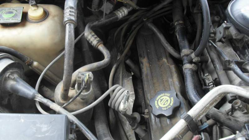

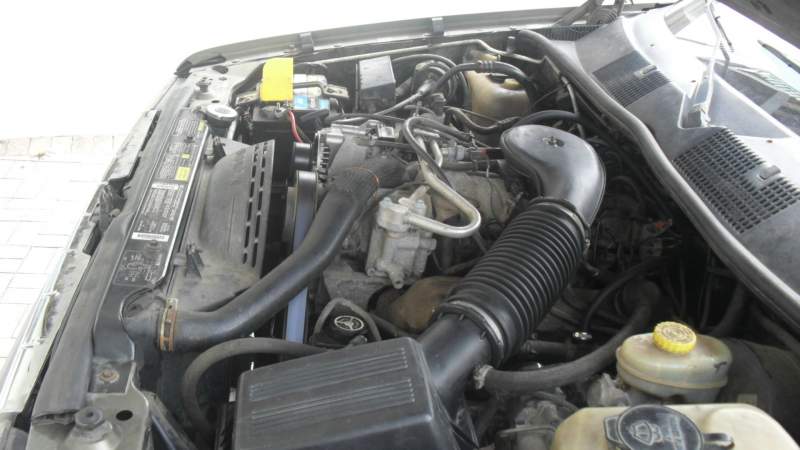

    7 Anexo(s)
    Algumas novidades, depois da revisão agora com oleo 10W40 em vez de 20W50, foi aberto o carter, limpo o pescador de oleo para certificação de que não haverá problemas com lubrificação futura, segue video do motor em funcionamento e e algumas fotos:
    http://www.youtube.com/watch?v=V7YFh...ature=youtu.be
    Algo interesante sobre uso do oleo correto é notar como a pressão do sistema de lubrificação muda com oleo mais fino, antes em marcha lenta a pressão interna era de 40 bar como apontava no painel agora fica pouco coisa abaixo de 80 bar, exatamente como era em ordem de marcha, até onde estudei, o ideal era nunca baixar de 40 bar, mas o correto era ficar sempre proximo dos 80 bar constante, independente da aceleração, fico otimo, carro ligap rfeitamente, e corrigido o erro de leitura na sonda lambda.
    Segue umas fotos a seguir:
    Anexo 396438
    Anexo 396439
    Anexo 396440
    Anexo 396442
    Anexo 396443
    Anexo 396444
    Anexo 396446
    Agora só resta mesmo oleo de Cambio AT e Caixa de Transferencia serem trocado oleo e eliminar os respectivos pontos de vazamento, essa vai ficar para depois do GNV, que quando feita será levado para vistoria e fazer a transferencia para nomes do proprietarios.
