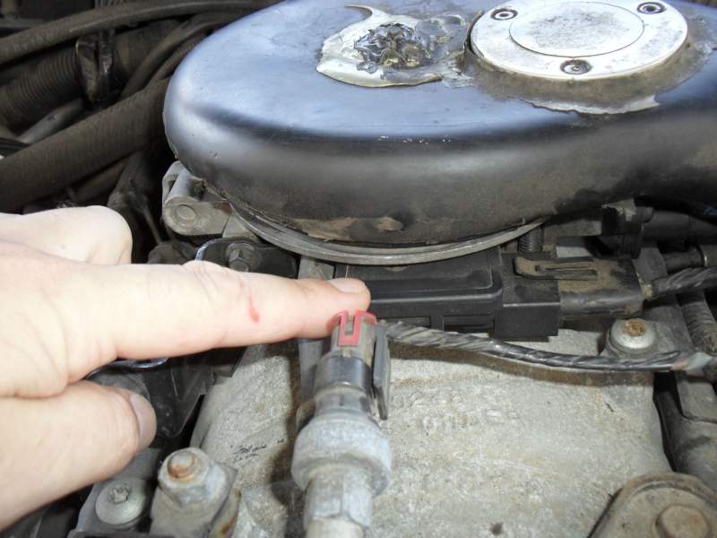

    Acabei de ir na oficina pra ver meu Camry, e ja aproveitei pra ver a ocilação de rotação, de lambuja mechemos num sensor que esta acoplado ao corpo de borboleta e a luz do Check Engine desligou, não sei o nome nem o numero do sensor, mas segue foto abaixo onde estou com o dedo sobre o mesmo, e segundo o mecanico este deve ser o responsavel pela oscilação em marchas lentes:
    Anexo 384735
  • 10/12/2012, 19:36
    Fabiano Klug
    Descobri o nome do sensor, se chama MAP e é de numero: 56026770
    Agora é ver se é ele mesmo, alguem sabe a função deste sensor?
