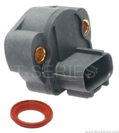

    Ela ja esta rodando, começou uns problemas mas achamos que conseguimos resolver, veja só o que descobri agora, com a ajuda do Wilsonaa:
    Descobrimos 3 erros:
    12: Bateria desconectada do PCM nas últimas 50 ligações da chave.
    24: Sensor de posição do acelerador (TPS) acima ou abaixo da voltagem aceitável. Sinal do TPS não corresponde ao sinal do sensor MAP
    55: Fim dos testes de erros do veículo
    Esse sensor TPS seria este da foto abaixo?
    Anexo 385294

    Fabiano Klug
    3 Anexo(s)
    Achei uma imagem, esse é o sensor TPS, terça-feira vão abrir pra fazer uam revisão, se conseguirem por em ordem o carro por um tempo ao menos, vou providenciar dos EUA, os sensores MAP, TPS e IAC pra trocar os 3 numa paulada só, mas ja vou dar um grito aqui pra todos que lerem isso:
    -PRECISO DE TODO CONJUNTO DE ADMISSÃO DE AR, CAIXA DO FILTRO+MANGUEIRA+CONEXÃO DO TBI
    Me cotaram em SP e pediram 700 reais pelo conjunto usado sem uso para GNV, porem nos EUA estou pra fechar num conjunto que vai me custar 70 dolares, estou apenas averiguando o valor do frete pra determinar se vale apena ou não.
    Se alguem tiver parte ou todo conjunto, por favor, entre em contato pois a pior peça no momento é a conexão do TBI que esta entrando ar falso e por este motivo não estou arriscando andar muito em lugares com arreia e terra.
    Segue imagem do que é os sensores:
    TPS:
    Anexo 385316
    IAC:
    Anexo 385317
    MAP:
    Anexo 385318
    Todos estes 3 sensores custam barato la fora, e estão presos no bocal de admissão do Ar

    Mas é o seguinte pessoal, a Cherokee esta com um pneu com vazamento frequente de ar, sendo assim fui ao posto de gasolina que fica a 200 metros de casa pra calibrar, pensa num desespero pra chegar até lá indo na marcha lenta. Pois bem, consegui ir e voltar, chegando em casa denovo, começei a fuçar nos 3 sensores e achei o TPS debaixo da tampa da tampa do TBI, fucei, pra ver se era cabo rompido ou coisa equivalente e nada mudava, resolvi desconectar o cabo e novamente nada de aconteceu, porem pra minha surpresa quando fui acelerar ela diretamente no TBI, BINGO, aceleração normal denovo, mas ganhei "Check Engine" no painel, de qualquer forma podemos dizer que é o sensor de posição do acelerador(TPS), mesmo sensor apontado nos codigos de erro do painel, codigo 24.
    Ao menos se não conseguirmos agilizar a troca do mesmo para este ano, poderei andar com ela normalmente.

    Este final de semana consegui arranjar 5 minutos pra desmontar o sensor TPS(sensor de posição da borboleta) conectei ele com o motor ligado, e girava a peça sem respeitar a toção do motor e sempre morria.
    Motor desligado porem com a chave no contato, e girando o sensor, notava dois clicks no TBI, e percebi que estava funcionando normal, remontei a peça e voilá, não é que o motor estava funcionando perfeitamente, como se houvesse um mal contato ou mesmo uma dessincronia entre a lingueta do TBI e o sensor, depois de tudo remontado, o ritmo do motor ficou incrivel, não fiz nada demais, apenas desmontei e remontei como indicado pelo manual de reparo que baixei na internet.

    Sensor TPS não correspondeu como deveria mesmo, ele esta comprometido, ele roda bem na cidade, mas em velocidade de cruzeiro ao redor dos 1000-1300 rpm ele começa a ocilar a rotação, parece que fica socando e falhando, de qualquer forma encomendamos o sensor na Rockauto a 145 reais com as taxas, só esperar não seja tributado.
    Este final de semana vimos que o cabo da bateria do polo negativo esta completamente solto, era possivel retirar o cabo coma s mãos, andei lendo que carros da GM sofriam problemas de bateria por falha no aterramento, e desconfiei que ela não segurava carga por este motivo, vamos ver agora se isso ajuda, agora o Check Control também voltou a ooperar normalmente.
