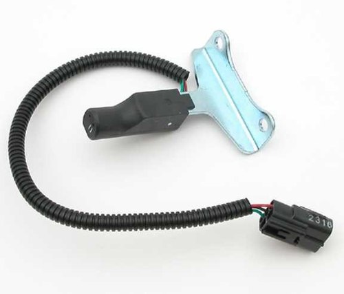

    Obrigado pela contribuição, o sensor que pedi ja chegou, porem não estou conseguindo achar exatamente onde vai a peça, entre o motor e cambio não tem nada que pareça ser o dito local do sensor, porem eu notei que existe um tipo de proteção metalica como se fosse uma capa de lata que forma uma união entre o motor e cambio, eu estou desconfiado que o sensor esteja la dentro, segue abaixo o sensor que comprei:
    No anuncio diz ser compativel com todos motores Jeep e Dodge 5.2 V8, o que estou achando estranho mesmo é não ter visto nada que podesse ser o local para ao menos averiguar se o sensor é o certo ou não.
    Olhando debaixo do cambio, logo atras da roda dianteira, eu encontrei dois sensores muito proximos que possuem a possibilidade de ser o local, mas não tem o desenho que estou esperando, de qualquer forma, essa semana vou levar na oficina para verem se o sensor é esse ou tenho de trocar por algum outro modelo.

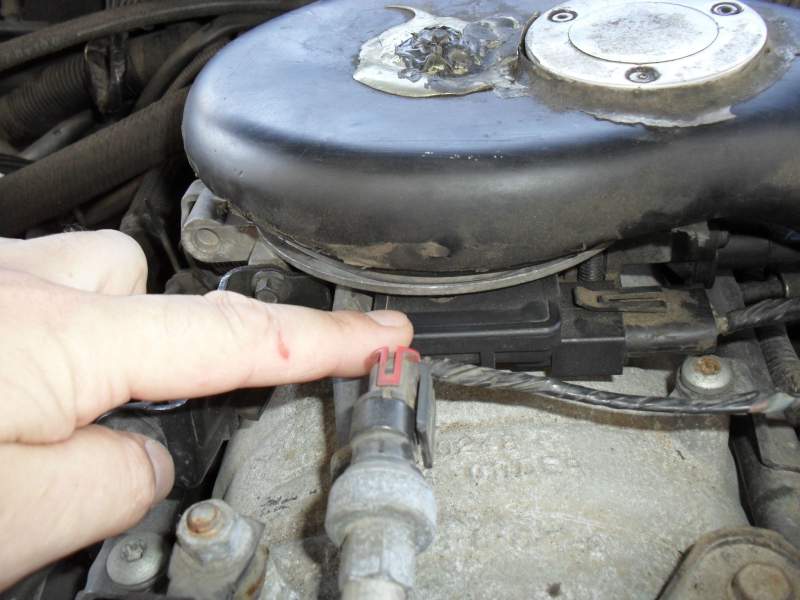

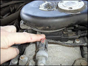

    Acabei de ir na oficina pra ver meu Camry, e ja aproveitei pra ver a ocilação de rotação, de lambuja mechemos num sensor que esta acoplado ao corpo de borboleta e a luz do Check Engine desligou, não sei o nome nem o numero do sensor, mas segue foto abaixo onde estou com o dedo sobre o mesmo, e segundo o mecanico este deve ser o responsavel pela oscilação em marchas lentes:
