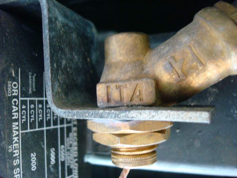

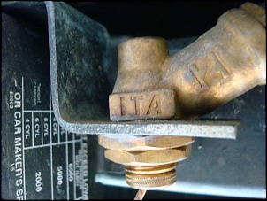

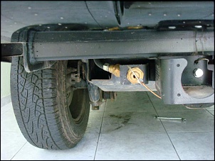

    Cilindro de 25m3 não pega no estepe?, na minha eu coloquei 3 de 7,5m3, eles ficaram bem baixinhos e ainda sobrou um espaço perto da tampa que eu encaixo a caixa de ferramentas.Ah , instala a valvula externa de abastecimento, a minha instalei no engate, evita de ficar abrindo e fechando capô, fora que aquela mangueira de abastecimento é louca pra riscar o paralama.

    Perdão esqueci de mencionar, falei com a instaladora sobre instalar a valvula externa junto ao bocal ou coisa do tipo, mas eles alegaram que é um sistema que da muito problema nessa valvula, e uma pergunta, existe como ter dois pontos de abastecimento? Deixar a valvula no bocal por exemplo e se um dia ela pifar como se fala, ter uma segunda opção la na frente no capô, é tranquilo?

    No bocal do tanque vai precisar furar a lata, então corri dessa opção e instalei no engate.
    Esse problema que da na válvula, eu fui alertado de que algumas vávulas mais antigas deram sim esse problema, na hora do abastecimento, as vezes escapava o gás por ali, mais já foi resolvido o problema nesse lote de peças defeituosa, na minha até agora foi tudo bem. eu continuo com a valvula de abastecimento no capõ, e posso abastecer por la qq hora tb.

    Opa, isso muito nos interesa, seria pedir demais Rustão pra ver qual é a marcar e modelo da valvula de abastecimento que voce utiliza? Voce instalou ela antes da vistoria ou depois, para averiguar se isso seria aprovado sem problemas.

    Fica tranquilo que voce não tera problemas com vistoria.
    tirei umas fotos pr voce ver onde instalei e a marca da valvula

    Vou levar essas fotos para o pessoal da convertedora pra avaliarem a instalação sua, e fazer algo similar, valeu Rustão.
