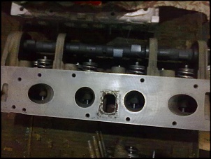

    MOTOR OHC SENDO MONTADO ! TUDO NOVO ! TA EM 6K ATE AGORA
    em breve video !
    aguardem....
    Willys 51 OHC motor preparado !

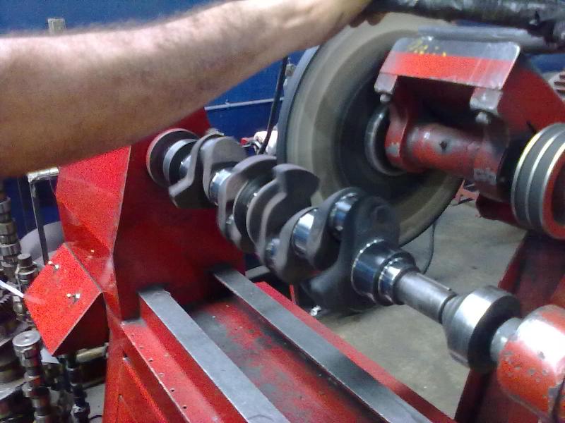

    fotos

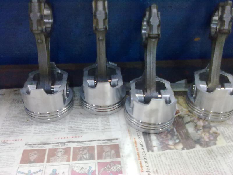

    Citação Postado originalmente por chinelao4x4 Ver Post
    E ai chinelão, você encamisou o bloco e deixou standard? Você colocou aqueles pistões da motorpepe forjados?
    vlww
    CJ5-1976- Bob Esponja

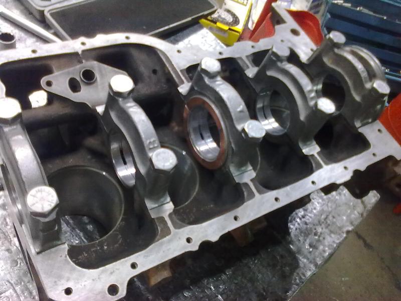

    Usuário Avatar de chinelao4x4
    10/01/2008
    Aparecida do Taboado M.S. (proximo JALES)/MS
    843
    isso mesmo, positivo....
    o vira ficou 0,75 , o comando mandei por 260 graus,
    ainda não sei se fica no alcool ou gas . vai depender do acerto na hr que ligar.
    to com um problema, o mecanico não achou a peça que liga a mangueira do radiador no cabeçote, aquela tampa da valvula termostatica , hj vou revirar minha oficina pra ver se acho , se não vou ter que comprar um , ai vai mais uns dias pra dar a partida.
    abrçs
