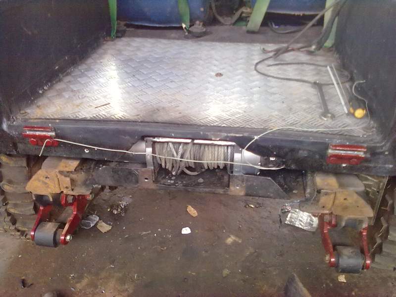

    guincho na traz.
    -14122012159.jpg a instalação do WARN 9.000 na trazeira
    Willys 51 OHC motor preparado !

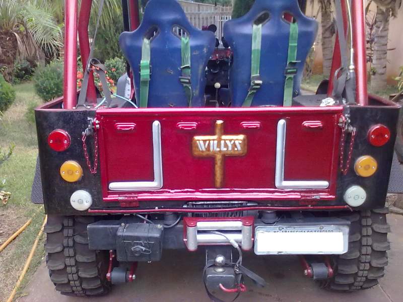

  • #155
    Usuário Avatar de chinelao4x4
    10/01/2008
    Aparecida do Taboado M.S. (proximo JALES)/MS
    843
    istalação pronta
    estava querendo partir pra troca dos bancos , mais vou por o freio a disco e direção hidrostática primeiro,

  • #156
    Usuário Avatar de Kim
    17/10/2005
    Nova Aliança do Ivaí/PR
    10,357
    Chinelao4x4!
    Está muito bom seu projeto!
    Sempre acompanho.
    Esse guincho ficou excelente a intalação, e verá sua utilidade, só sabe quem tem!
