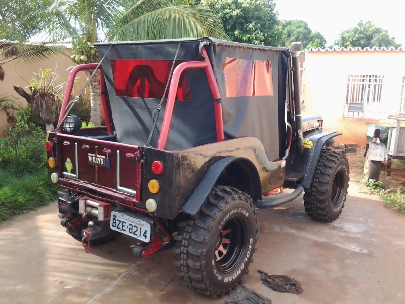

    Este é o meu primeiro cj que faço isso , agora sobro uns $$ e to refazendo meu 4x4
    Irei contar minha experiência
    FOSCÃO, por que será preto vinil , com verniz fosqueante., ele era vermelho !
    Pra que eu adaptasse as molas de toy , verifiquei que meu chassis estava torto com alumas trincas... então resolvi desmontar td ! deu muiiito trabalho de mão de obra, paciencia e cálculos, muiitos... gabaritos e tudo mais... ai como tava tudo na mão , aproveitei de fiz o reforço em cima em baixo, muiiiitos furos pra serem feitos, perdi as contas, foi comprado 70 parafusos, metade ja foi... como na fenajeep vi uns jeep com o suporte trazeiro das molas preso na lateral do chassis, resolvi fazer igual...
    como meu toobar atrapalhava o cabo do guicho, resolvi colocar a mesa entre o chassis, muiiito trabalho, furos de ate 25 mm.
    lataria ainda esta sendo masseada,
    algumas fotos do inicio, agora ja estou montando, pra pintar o chassis, irei postando as fotos
