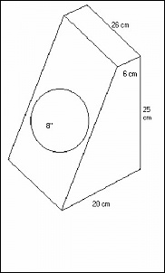

    Citação Postado originalmente por amithai
    Cerga passa as medidas da caixa pra gente pq pelo q eu sei atras do banco traseiro nao cabe nada....
    mas o grave fica bom?
    Ola....bom, tenho mais ou menos o desenho da caixa que fiz para a minha S10. Para isso comprei um sub de 8" em aPARIScida do norte (otimo local para compras!!!!) e usei MDF de 15mm. O som ficou forte e seco, como gosto dos graves para ouvir Classic Rock e Blues.
    O tamanho da caixa pode variar de acordo com a litragem que o SUB pede no manual...mas no caso das CD da pra dar uma exprimida aqui, alongada ali, coisa e tal...a ideia é fazer uma caixa comprida e baixa.
    A Selenium tem uma caixa que chama Storm com um sub de 8"...para as CS vai muito bem, agora nas CD...nao tenho tanta certeza...

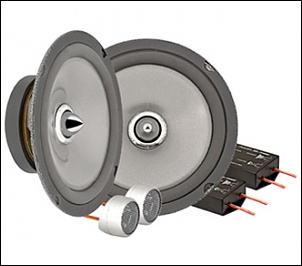

    Salve Daniel....cara, fui um profissional, hoje so faço serviço nos carros de casa...
    Mas se voce quiser pode usar um "kit voz 2 ou 3 vias", dai nem precisa de traiaxial nas portas...o fato é que um kit 2 vias ja tem um mid range, crossover e tweeter e o kit 3 vias tem todos esses mais um mid bass,
    No caso serve assim :
    Crossover - divide todas as frequencias;
    Tweeter - trabalha com as frequencias mais altas, agudas;
    Mid Range - trabalha com as frequencias medias;
    Mid Bass - trabalha com as frequencias baixas, os graves (de porta..eles nao irao tocar igual a um SUb Woofer para caixas)
    Gosto bastante desses kits, mas o principal problema em alguns veiculos é o espaço fisico para a coisa.
    Espero ter ajudado..sucesso nos projetos !
    Cerga
    Miniaturas de Anexos Miniaturas de Anexos Projeto de Som L-200-mid_bass_144.jpg   Projeto de Som L-200-kit_2_vias_172.jpg
    Caro Cerga,
    Valeu pelas dicas!
    Entendo o problema do espaço, mas e se eu usar um kit 2 vias na frente (tweeters no painel e mid nas portas) e colocar o Sub atrás do banco, não fica melhor que usar um triaxial + Sub?... não sei se fica faltando alguma coisa?... talvés 2 Mids nas portas traseiras?
