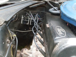

    Citação Postado originalmente por chinelao4x4 Ver Post
    agora é quebrar a cabeça na instalação, depois o remapeamento , mais agora é : suporte pras bobinas ! alguma dica ?
    Anexo 397907
    abrçs
    eu usei uns parafusos compridos e fixei as bobinas direto ma parede corta fogo, os cabos de vela usei acho que de kombi nova e encurtei eles pra ficar na medida.-sdc11314fd.jpg

    Citação Postado originalmente por Dodger Ver Post
    Meu caro Dodger, como encurtar cabos de velas?

    Citação Postado originalmente por vavarusso Ver Post
    Os conectores(plugs) nasceram grudados nos cabos? não né? então...
    cabos de vela importados da Accel e outras marcas vende em metro e os conectores avulsos, vc faz tudo na medida pro seu motor. tem um alicate especial pra prensar as emendas, mas quem num tem cão caça com gato. só refazer as conexoes bunitinho.
