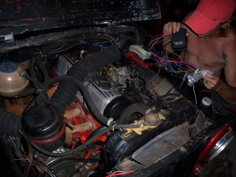

eu usei uns parafusos compridos e fixei as bobinas direto ma parede corta fogo, os cabos de vela usei acho que de kombi nova e encurtei eles pra ficar na medida.Anexo 397914
Meu patrão, a primeira coisa, corte logo a bobina plástica do seu carro o positivo e o negativo, pode deixar ela lá para uma eventual necessidade. O módulo pelo que vi, não é a prova de água acondicione ele dentro do jeep, é melhor, é um ambiente menos agressivo, pode colar com fita dupla face. Basicamente são algumas ligações, fio preto avulso direto na bateria, vermelho avulso ligado por fusível de 7,5A pos-chave, fio amarelo avulso liga na saída do módulo da ignição, num sei se é no pino 3 ou 5. Ai tem as ligações da bobina de ignição: anilha 0 liga na primeira bobina e anilha 1 na segunda bobina. Na primeira bobina liga os cabos de vela 1 e 4, na segunda bobina de ignição liga os cabos de vela 2 e 3. Sim as bobinas de ignição podem ficar no cofre do motor mesmo, na parede corta fogo, ou se quiser pode confecionar um suporte para ficar em cima do bloco.
