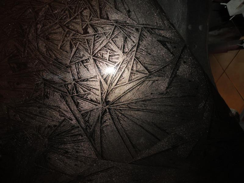

galera, estarei pintando o jeep com esta tinta, espero ter um resultado diferenciado....
Anexo 360688Anexo 360689Anexo 360690Anexo 360691
será como a primeira imagem, pois o meu jeep os docs. é preto. porem ... pretendo deixar a tampa traz. com vermelho...
depois posto o resultado e tutorial como proceder para o tal resultado .( parece facil)
a tinta se chama, stilus paint , e tem a cristal fx que dá o mesmo resultado
cristal fx 900,00 o litro ( pioneira no segmento)
stilus paint 300,00 o litro ( nova no mercado)

Muito bonito o efeito. Chinela aí Chinelão!

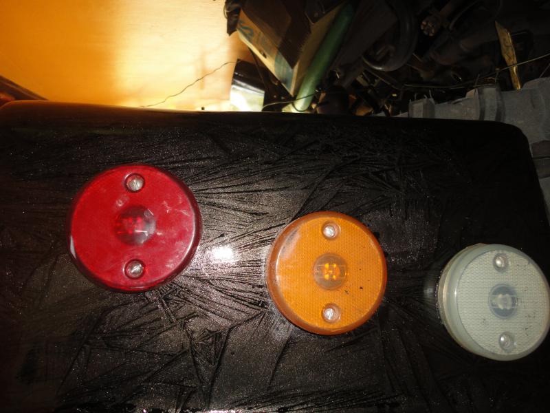

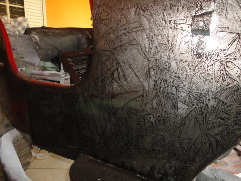

Anexo 362819Anexo 362820Anexo 362821Anexo 362822Anexo 362823Anexo 362824
tenho um video do passo a passo e material usado desta funilaria ( ia postar aqui, mais não sei se ainda é permitido)
realmente a pintura é facil de fazer, o mais complicado é achar as cores para o efeito desejado
ainda falta pintar a parte de baixo do jeep , e fazer a " tapeçaria" quero forrar por dentro, alguma dica ?
