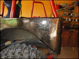

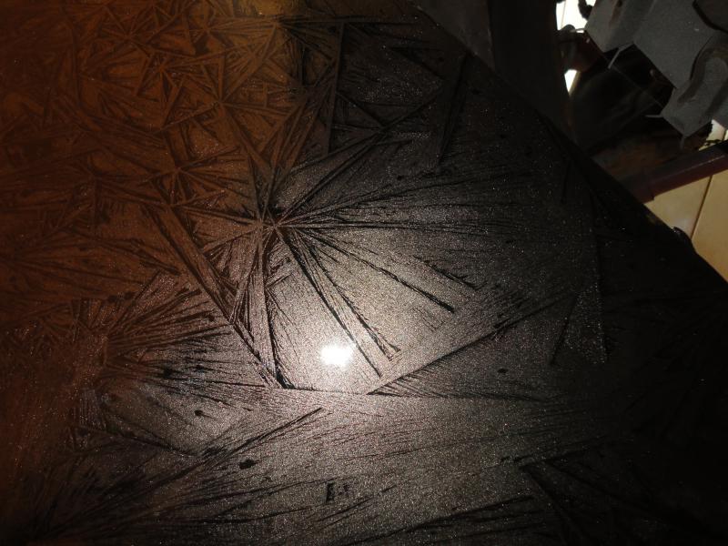

    tinta 3d no foscão
    galera, estarei pintando o jeep com esta tinta, espero ter um resultado diferenciado....
    será como a primeira imagem, pois o meu jeep os docs. é preto. porem ... pretendo deixar a tampa traz. com vermelho...
    depois posto o resultado e tutorial como proceder para o tal resultado .( parece facil)
    a tinta se chama, stilus paint , e tem a cristal fx que dá o mesmo resultado
    cristal fx 900,00 o litro ( pioneira no segmento)
    stilus paint 300,00 o litro ( nova no mercado)
    abrçs
    Willys 51 OHC motor preparado !

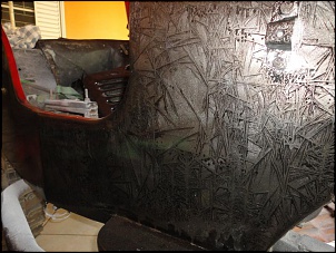

    pintura
    tenho um video do passo a passo e material usado desta funilaria ( ia postar aqui, mais não sei se ainda é permitido)
    realmente a pintura é facil de fazer, o mais complicado é achar as cores para o efeito desejado
    ainda falta pintar a parte de baixo do jeep , e fazer a " tapeçaria" quero forrar por dentro, alguma dica ?
    OBS: nada ainda de motor, rsrsrs
    abrçs
