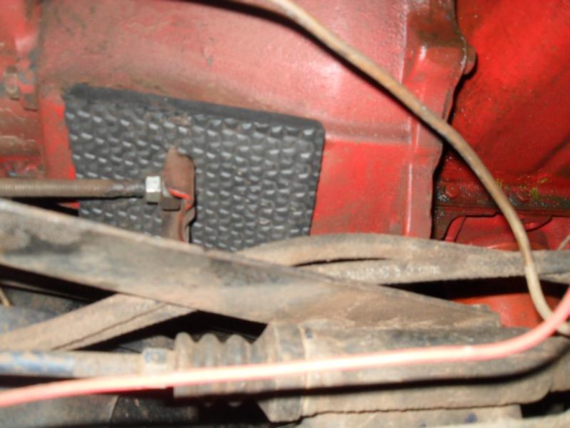

aqui eu desentortei a aba do paralamas e coloquei a borracha
Anexo 338283
aqui eu coloquei esta borracha, estava sem e é um buraco grande que tem ai, na ultima trilha, entrou terra e fiquei sem embreagem por um tempo, depois ficou fazendo barulho , tive que engraixar
Anexo 338284
Ainda tem mais umas coisas á serem feitas, depois posto aqui....
Chinelão esse tampão que vc colocou é do lado esquerdo onde entra o cabo de embreagem? O meu tem uma borracha, mas acho que entra água e lama, vou vendar essas caixa seca também.
