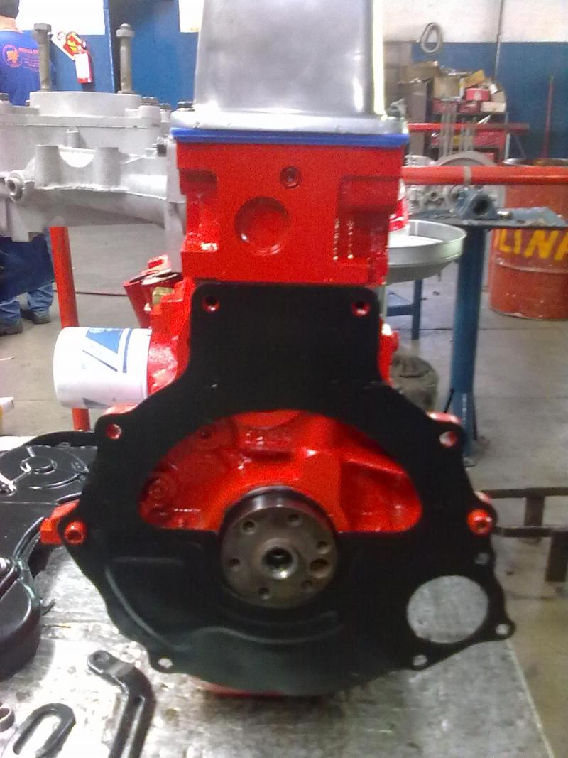

aqui o retentor do volante traz. original nao entrou, o que entrou perfeito foi o do monza

Motorzão tá bonito.
falo bonito ! e a diferença na aceleração é visvel, da pra ver que com o comando o giro sobe super rapido .
outra coisa, realmente a fumaça que saia do suspiro desapareceu , era compressão vazando por cima.
