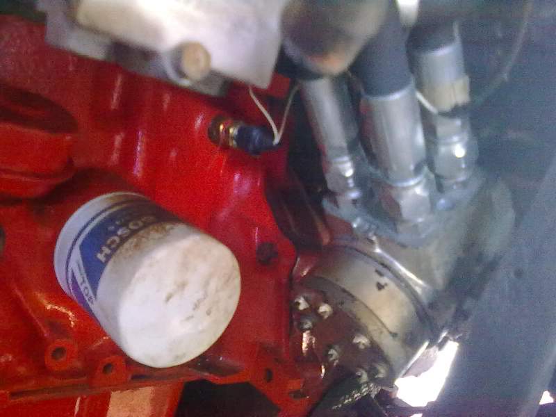

bem amigos,
adquiri o DIS pp+ REMAPEAMENTO , parece que este remapeamento é por fios, onde conforme vai ligando ele vai mudando a regulagem da mesa. Como ainda não chegou não sei dizer direito.
Sobre a nova direção do jeep ,
Esta em teste ainda, as primeiras impressões são :
é complicado andar em rodovia e, linha reta acima de 60 km por hora ( mais ainda tem uma regulagem no hidrostatico que não sei o que é , ainda vou mexer ali pra ver se melhora )
com a bloqueio ligado é uma maravilha , não muda nada , continua muito leve
forcei bastante em barrancos , lama , virar pros lados e não tive problemas , achei que pra trilha nota 1.000 !!!
andar na cidade devagar tambem , muito bom e leve , mesmo em 4x4 e bloqueado deu pra andar no asfalto devagar, antes era impossivel de virar.
o volante não tem meio " centro ", tem que ser um volante triangular , com os espaços iguais pra ficar esteticamente e sem a impressão de desalinhado...
esta esterçando muito mais do que antes, agora chega nos batentes laterais, antes não.
mesmo se o freio estiver puxando, agora não sente nada
sem trepidação no volante , não sente nenhum impacto , isso é onde tem que cuidar na trilha , as vzs tá torcendo e vc não sente no volante.
ai fica assim ,
trilha nota 10
cidade nota 7
rodovia nota 3 ( por enquanto).
