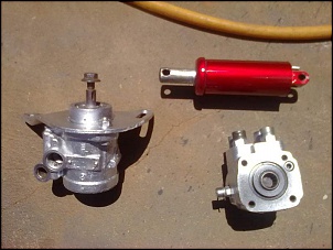

    as peças principais ja comprei, falta : mangueiras que mandarei fazer sob medida, polias, reservatorio com filtro , terminais.
    este cilindro ta com abertura total de 11 cmt, e necessito de 14 ,veremos o da´pra fazer, senão teei que achar outro com a abertura correta. a bomba é do caminhão mercedes, a caixa hidrostatica de trator , e o pistão não sei. rsrs só sei que trabalha tanto com oleo qunt com ar.

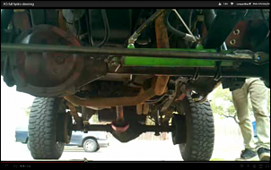

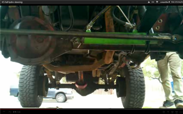

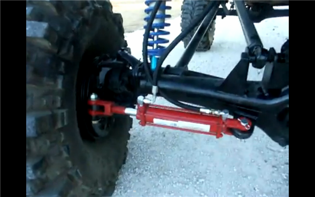

    este é o projeto
    porem, não devo por radiador , e o cilindro é com uma aste ligada na barra que vai pras rodas.
    Faz sentido em que nas altas velocidades seja muito sensivel o volante, o que torna perigoso , mais meu jeep não é pra correr, é trilha ! mais as vzs pode acontecer de ter que pegar a rodovia , espero que de pra andar a pl menos 80 .
    mais umas fotos do meu projeto em jeep.
    uma aste
    caixa hidrostatica
    mais ou menos isso que pretendo
    aceito os prós e contras , mais amanha interno ele pra adaptação.
    abrçs
