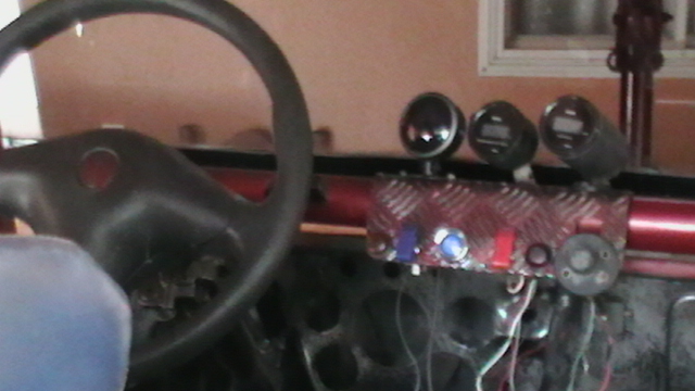

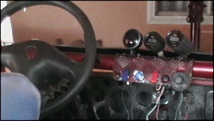

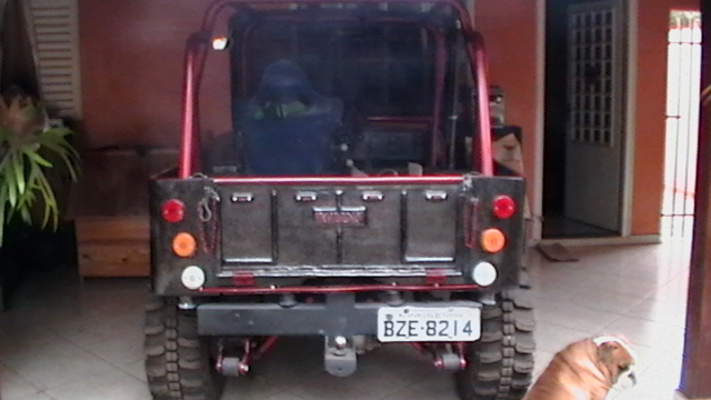

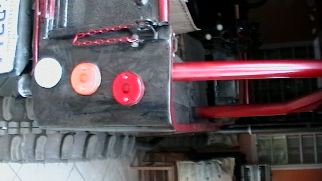

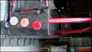

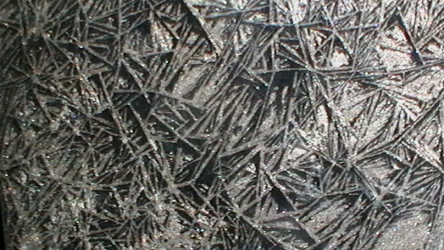

    algumas fotos
    -imga0011.jpg pintura
    -imga0012.jpg rpm ( translucido ) temp. agua ( digita) , voltimetro ( digita ) chave geral guincho , botão start ( partida) , chave geral ignição e chave geral bateria
