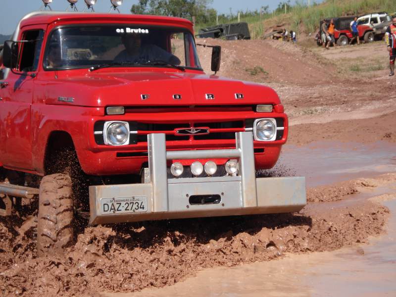

    colega fica bom na minha camionete eu andava 120 km tranquilo . voce so tem que ficar esperto o volante fica justinho...-familia-836.jpg
    uffaa !! vou dormir esta noite !!
    parabens éla viatura, onde tem video dele ? interessei pela motorização !
    abrçs

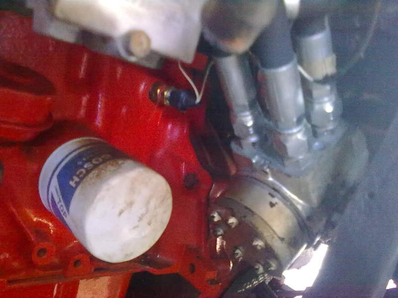

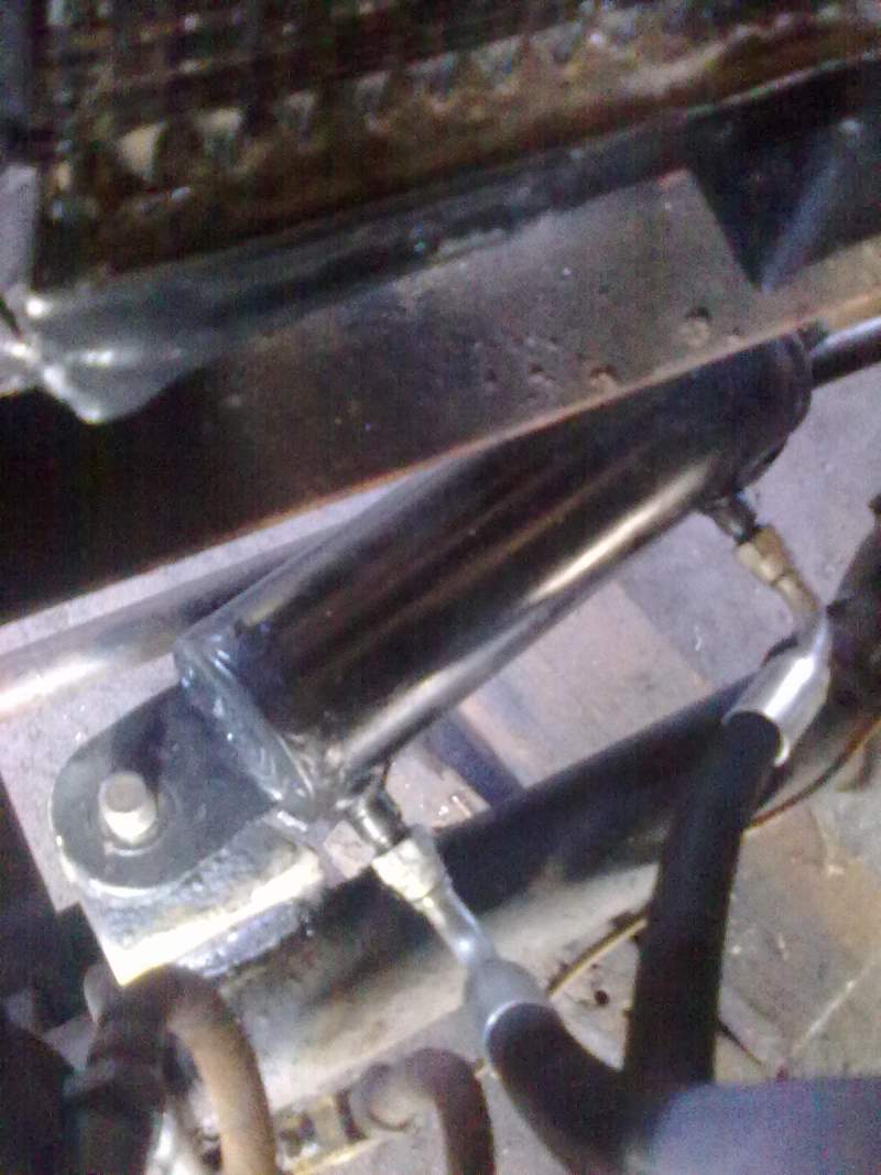

    todas as mangueiras no lugar , hidrostatico instalado e pronto na barra do volante , pistao no lugar , bomba do hidraulico tambem ja adaptada , como o reservatorio com o suporte pronto , falta só refazer o regulador da bomba , e colocar as mangueiras e esta pronto pra teste se não ocorrer vazamentos amanha ta pronto, meus bancos novos já esta no jeep, reposicionei o do motorista mais pra traz um pouco, . ficou meio desalinhado com o do passageiro, vou ter mexer ali daqui um tempao ! rsrs

    Demorou mais ja testei hoje , deu uma amarrada , pois o hidrostatico estava com problemas e tive que troca por outro,
    no primeiro teste, foi tirar da oficina e ir no lote da frente onde tem terra, ai liguei a traçao pra ver como ficava bloqueado, e foi o que imaginei, super macio !!!! não vi diferença em bloqueado ou não , muito mole mesmo , na primeira impressão ficou otimo, ainda não coloquei pra andar mesmo, mais deu pra sentir... ficou melhor do que eu esperava
    terei que retirar novamente a polia e mandar o torneiro aprofundar um pouco mais a correia, achei que pode soltar ali.
