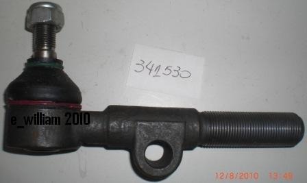

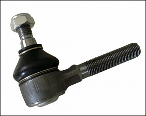

    Bom dia
    A barra que vem da caixa é ligada no terminal central que esta na barra roda a roda.
    Miniaturas de Anexos Miniaturas de Anexos -imagem.jpg   -s_mlb_v_o_f_151370845_9364.jpg   -s_mlb_v_o_f_185109426_2123.jpg

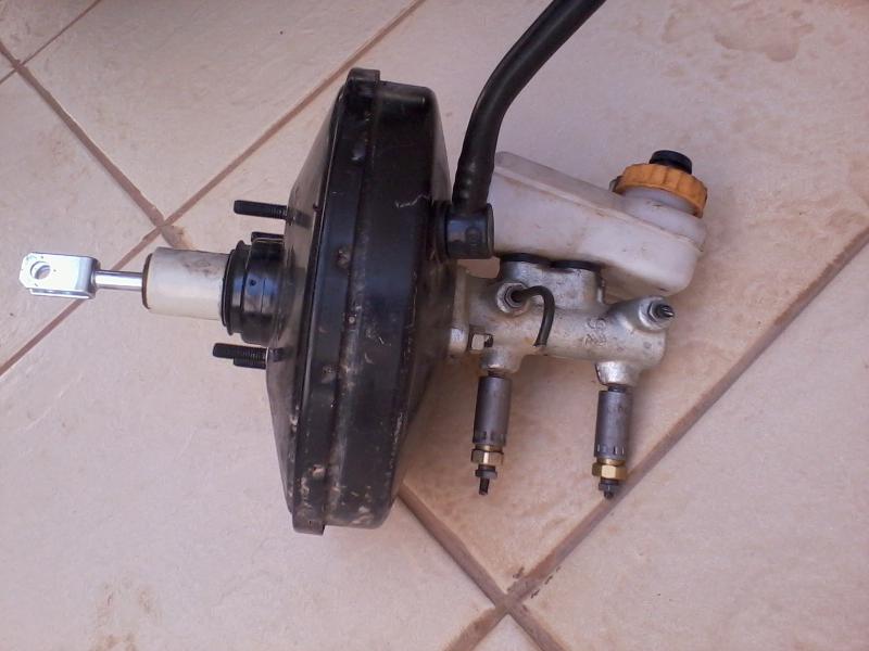

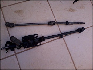

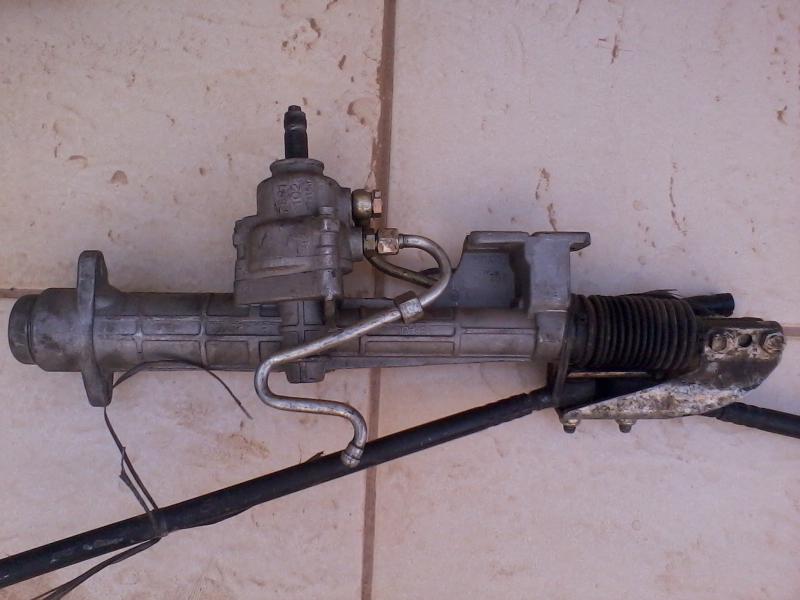

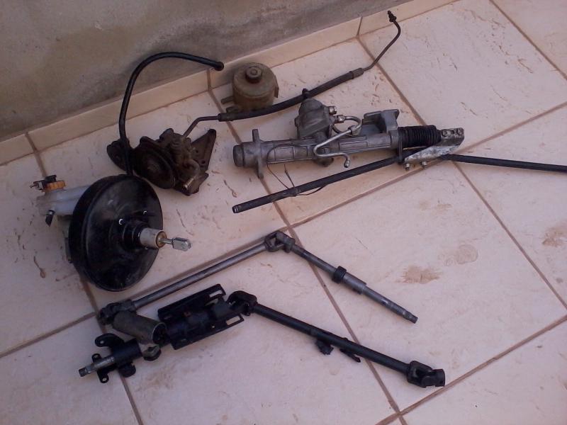

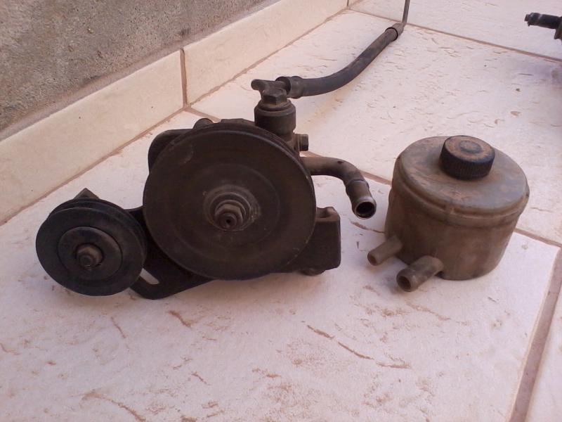

    Comprei hoje
    Miniaturas de Anexos Miniaturas de Anexos -bomba-da-besta.jpg   -dh-do-santana.jpg   -hidrovacuo-strada.jpg   -cardans-do-uno-e-do-palio.jpg   -kit.jpg

    Citação Postado originalmente por vavarusso Ver Post
    Comprei hoje
    desculpe perguntar, gastou quanto na bomba + caixa? só pra eu saber se esta no mesmo preo daqui.
    No caso do sistema optado pela maioria onde sai uma barra longa até a roda, eu sinceramente não vejo muita diferença salvo sim, no caso desse sistema que eu escolhi, que quando eu passo por uma lombada, ou freio bruscamente as rodas tendem a abrir em função do angulo que as barras formam mas não é nada absurdo, perfeitamente controlavel em com DH vc percebe muito pouco do volante.
    Já na escolha da caixa hidraulica a do VW é mais facil de achar e mais barata, se eu pudesse gastar mesmo colocaria da Ranger, ela sai 1 barra axial para cada lado e os pivos também são fixados na parte da frente do eixo,igual ao jeep que vai na parte da frente do munhão.

    Citação Postado originalmente por Charles_Curitiba Ver Post
    Caro Charles, nao podeei te responder, pois comprei o pacote por R$ 360,00. Dei no negócio uma DH do Golf antigo que um colega havia me dado. Segundo o dono do sucatao ele estava me dando a bomba da DH, reservatório e a coluna do palio.... Valeu
    Pela proporção é possivel que tenha saido o mesmo preço daqui ou umpouco menos, só na bomba eu paguei 200, como vc fez a base de troca dá pra ter uma noção. mas tranqilo valeu

    Aguém aqui ja colocou a DH VW longitudinalmente??? Pois soube que assim se aproveita a barra original sem precisar grandes alterações. Mas, funciona???
    Beleza vavarusso.
    Eu tenho a instalação longitudinal e fica igual a instalação do setor em baixo do radiador. Optei por essa instalação porque acho feio o setor aparecendo na dianteira do jeep. "Vai do gosto do fregues" que nem disse o mecânico que instalou pra mim, meio com receio, quase tive que briga co homi pra ele instalá desse jeito.
