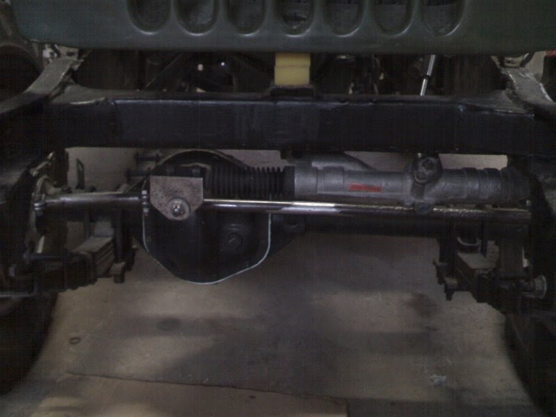

    Kit reforçado para caixa VW
    Citação Postado originalmente por edwint Ver Post
    Alguem usa essa adaptação que Lucas esta colocando no jeep? Parece que fica bem reforçado e diminui o esforço da caixa...
    Este kit é (ou era) fabricado pela x-toys. Também tenho interesse neste kit reforçado para instalação no meu Jeep qdo passarei para direção hidráulica.
    Alguém tem o contato da x-toys? Os telefones da x-toys que aparecem no site não estão funcionando.
    Se alguém conhecer, pode ser outro fabricante deste kit reforçado também.
    Obrigado.

    Depois de ler o topico eu fiquei em duvida se a minha direção mecanica de gol esta do geito serto ela esta montada da seguinte forma: Uma barra sai da caixa e vai para a roda do passageiro (nessa parte q eu acho q esta errado) e uma outra barra liga as 2 rodas. Pelo uq eu entendi a barra q sai da caixa tinha q ir para o lado do motorista pois dessa forma ela ficaria maior e com menos angulo.
    Fotos:
    -ogaaagnegrqs4oolnhbinbfcziob0k2jgvybaxn5234irlj_qrcofrnpv02xv17kd0squsgfnkpnkbounwvepfzam1gam1t1.jpg
    Pela foto parece q sai duas barras da caixa e vai uma para cada roda mais ñ eata como eu descrevi a cima.
    -ogaaab50sss6sxzn0kamoac-an2tztds_qjkhixbypvems0j6xjsnawcafskzhyrf_i8liyl4clflphoivrglgymstmam1t1.jpg
    Hoje a tarde eu tiro mais fotos por mais angulos.
    T+
