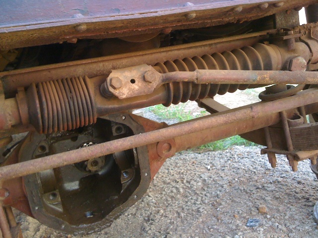

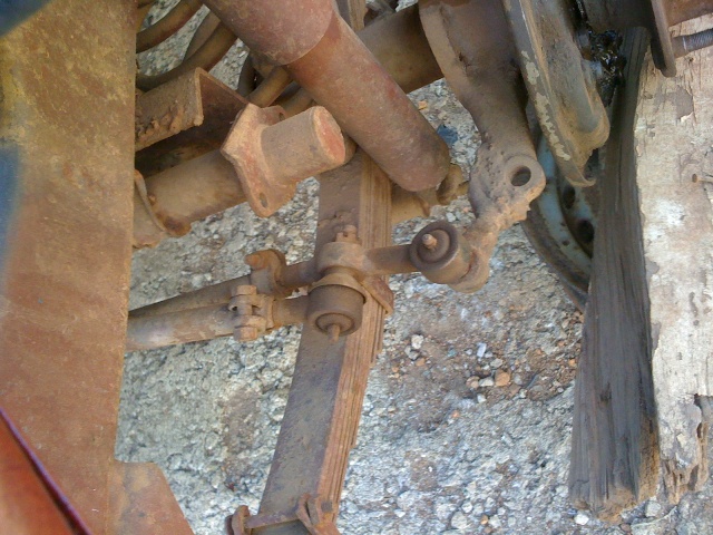

    Tem um CJ5 com setor do Landau, foi feito um reforço no chassis e funciona suave. Já na Rural instalei o setor VW hidráulico, já se vão dez anos, uso pouquíssimo o carro, até tive problemas com o motor de tanto tempo parado (é diesel Q20B4), mas a direção desde a instalação, usando as guias duplas, tem um ponto que fica meio agarrado a cada giro do volante, ainda não sei se é no setor ou na coluna de direção, vou postar fotos do sistema. E por falar nisto a Rural está buscando uma nova casa.
