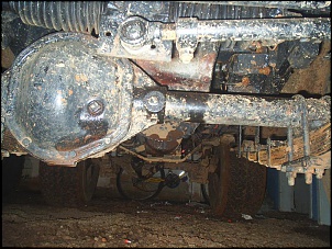

    Obrigado nobre DIC3. Tb acho que forçará, mas, bem nenos. Vou postar uma foto atual.

    tem q tomar muito cuidado com o tamanho(quanto maior, maior a alavanca), e a barra tem q ficar o mais na horizontal possível

    Citação Postado originalmente por gustavo seixas Ver Post
    Mas, amigo gustavo, quanto maior for o paralelismo entre as duas barras, maior terá que ser o tal suporte. Não!!??

    vc pode abaixar(pouco) a cx de direção pra compensar
    vc mesmo está fazendo o serviço? tá ficando muito bom, agente vê cada um por ae q pqp!!!!rsrsrsrsrss

    pode também prender o braço q sai da cx direto no munhão, ae vc sobe a outra ponta da barra

    [QUOTE=gustavo seixas;1763831]vc pode abaixar(pouco) a cx de direção pra compensar
    Seixas obrigado, eu estou fazendo tudo em casa, tem coisas que passo uma semana, muitos testes, muitos desenhos, muito arame, muitos discos, muito rock... tem coisas que nao certo na prática, depois faço mentalmente e vejo que é fácil.

    Vavá ou entendidos... meu sistema está semelhante a esse, porém estava eu pensando que ao ivés de um terminal (ali junto ao pitman) se não poderia colocar uma bucha como no sistema original VW? sendo que no sistema original VW são dois um de um lado e outro de outro, e no meu caso faria somente para um... qual o risco que eu correria? seria vantagem? pois são peças baratas (mais que terminais), são retas e não preciso me preoculpar com o olhal do terminal que é cônico!

    Citação Postado originalmente por Pablo.pinto2007 Ver Post
    Dicas!!!
    Pablo
    Bom dia meu caro Pablo, bem essa foi também a minha ideia, mais como nas várias pesquisas que fiz isso nao apareceu eu desisti. Hoje eu estudaria melhor essa possibilidade. Teríamos que soldar na barra do lado da roda uma barra mais grossa para o terminal original willys. Isso facilitaria muito a adaptação. Pablo nessa foto minha aí em cima vou dinimuir o tamanho do suporte olhal, ou seja se vc for fazer assim, faça menor.

    essas fotos são do meu jipe, essa barra de cima vai se trocada por uma nova sem emendas, repare no suporte q é bem pequeno
