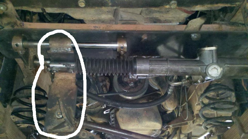

    Só pra reabrir este tópico. Estava lendo ele de trás pra frente e vi quando minha caixa do gol quebrou a primeira vez lá em 2012. Na época troquei pela hidraulica do santana, com a cremalheira presa por trilhos. Quebrou este ano a cremalheira de novo. Troquei a caixa que era da trw para uma da ZF, deve ter uns 4, 5 meses. Este final de semana quebrou de novo a cremalheira da ZF.
    3 caixas, 3 quebras de cremalheira.
    Agora vou fazer uma ultima tentativa, pois eu acho que a cremalheira está muito presa por causa dos trilhos e quando força ela torce e quebra.
    Vou fazer uma luva, soldar onde quebrou na cremalheira e colocar uma uniball (terminal rotativo) na ponta que vai ser presa onde está a barra de direção.
    A dúvida é: Alguém já fez isso? Já viu pelo menos?
    Quando terminar eu posto as fotos. Qual a alternativa para a caixa? Ou são as mesmas opções até hoje?

    Faz uma guia para correr junto com a cremalheira, vai resolver.

    Ví quando em 2012 fez o trilho guia duplo na instalação. Este é sistema mais recomendado!
    Minha opinião de 2cent$:-
    A fórmula que utilizou é considerada a melhor para este tipo de caixa, examinando as fotos percebi um detalhe que pode ter causado as quebras.
    Parece que a sua peça de ligação é muito grande! acho que isso causa uma força desigual, daí acaba alavancando a ponta da caixa.
    A uniball pode ajudar no alinhamento, mas não nesta questão da proporção.

    Usei por muitos anos a caixa de VW. Sempre foi justa e precisa. É uma das melhores e mais fáceis adaptações de direção. Só mudei pq a minha começou a quebrar e eu não achava onde era o problema. Então resolvi trocar todo o sistema para o da S10 que uso há 1 ano sem problemas até então. Mas pode trocar, se for hiraulica melhor ainda. Para os seus pneus ela não terá dificuldade em esterçar.

    E só atualizando este post do último que eu tinha feito. Quebrou de novo, por isso troquei pela da S10.
    Todo o processo de adaptação da caixa da S10 está no meu canal:

    É diante de tudo aqui postado, prevalece a ideia de que a cx vw não é recomendado para o Jeep, ah mais funciona? Sim funciona se for um Jeep original para uso urbano se feita uma adaptação bem feita, vai funcionar sem problemas, agora pra trilhas medias e passeios mais off, melhor não por essa caixa. Digamos q a direção tem q ser comparada com o tamanho da barca.....kkkk. Acho q é por aí

    Tem um CJ5 com setor do Landau, foi feito um reforço no chassis e funciona suave. Já na Rural instalei o setor VW hidráulico, já se vão dez anos, uso pouquíssimo o carro, até tive problemas com o motor de tanto tempo parado (é diesel Q20B4), mas a direção desde a instalação, usando as guias duplas, tem um ponto que fica meio agarrado a cada giro do volante, ainda não sei se é no setor ou na coluna de direção, vou postar fotos do sistema. E por falar nisto a Rural está buscando uma nova casa.
