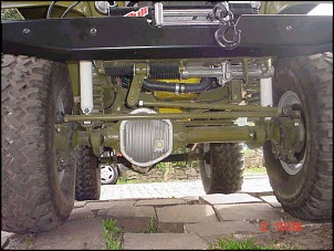

    Galera por fim qual a melhor forma de se adptar a direção vw no willys?
    Vou fazer uma barra ligando roda a roda com um terminal simples e um terminal duplo WILLYS
    Vou fazer uma barra ligando a roda esquerda do jeep até a caixa de direção onde haverá um suporte para o terminal
    No caso ao invés de mandar embuchar o terminal (coisa que não acho confiavel) posso mandar o torneiro inverter o conico e com isso uso o terminal do 608 apenas na barra menor? visto que o terminal do 608 é mais grosso não precisaria embuchar o terminal duplo?
    Vou fazer algo bem parecido com o da foto.. só que com a barra na posição normal, será que fica bom? ou temos soluções melhores?

    Marcelo, eu uso como a foto que vc postou, porém o amortecedor de direção não funcionou deste jeito ai. O meu tive que prender no eixo e na barra de baixo.
    Os terminais willys não aguentam se os pneus forem grandes, no meu caso uso 35" e troco os terminais de 6 em 6 meses ou menos. Ainda não corrigi este problema, mas já deu... já estou estudando um meio de trocar estes terminais pra no mínimo de uma Scania heheehehheehehe pra nunca mais mexer nisso...
    Vc tem que ficar atendo ao movimento axial da direção pois sem apoio ela torce e quebra
    Eugênio

  • #1068
    Citação Postado originalmente por monge Ver Post
    Eugênio
    Estranho o amortecedor não funcionar, achei que era a melhor forma para ser feita a adptação
