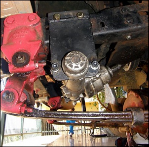

    Achei que tinha postado as fotos da instalação por aqui mas deve ter sido em outro tópico, provavelmente um sobre rurais, aqui estão algumas fotos, pode ajudar alguém e também todos poderão dar palpites se estou no caminho certo, inclusive você, Paulo.

    1) O suporte o mais próximo possível do jumelo, pois se instalado abaixo da travessa deixaria o setor alinhado com o eixo dianteiro e muito baixo, as molas ao flexionar em um desnível maior fariam que o eixo esmagasse o setor.

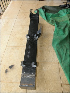

    2) O suporte com o comprimento alterado.

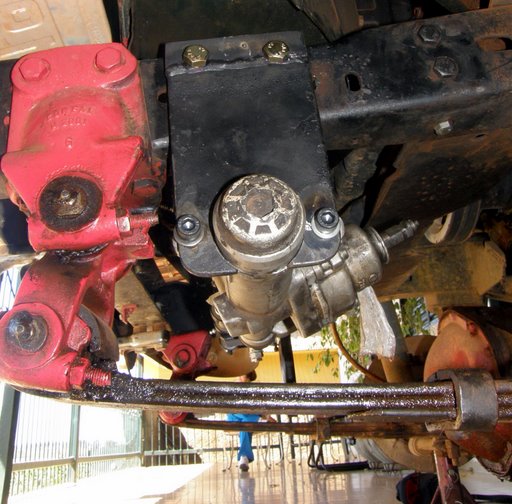

    3) O suporte com o setor, visto de frente.

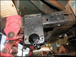

    4) Semelhante à primeira foto mas já com o setor no lugar.
    Obs: minha dúvida é quanto à rigidez estrutural do suporte por não estar apoiado na travessa, pensei em uma viga em T ou em L soldada acima do suporte para evitar que a mesma empene. Existem parafusos nas abas laterais e na chapa principal, 4 parafusos de cada lado, será que são suficientes?
