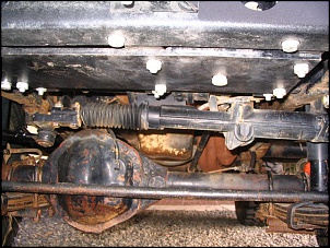

    Montei meu sistema de direçao vw, achei muito facil a confecçao do suporte, porem ainda estou penando com a ligaçao da caixa com a coluna de direçao, pois, meu motor ainda é o 6cc original (nao sei se bf 161 ou 3000), e o suporte do coxim do motor fica bem na reta da barra da caixa. Alguem tem alguma ideia? Gomes, conselho....faz esse suporte normalmente como apresentado aqui no forum, é baba...Abrçs!!

    Beto, qual tipo de coluna de direção vc tá usando???
    Se for inteiriça como a minha (um cano comprido) vc pode encompridar ou encurtar para que o pé dela fique mais baixo ou mais alto que o coxim.
    Outra alternativa é furar a parede corta-fogo mais em cima, mas ai a direção trabalha mais na vertical e pode atrapalhar as pernas dependendo da altura do banco.
    Se for do tipo regulável (seccionada) o jeito vai ser trabalhar a ligação por intermédio de duas barras “cruzetadas” e um mancal no meio.
    Comprei tudo do gol bola....chave de seta, coluna, caixa de direçao, chicote e caixe de fusiveis...
    Ja coloquei a coluna e a caixa...ai que fui ver que tinha o suporte no meio do caminho..entao como nao tenho como mudar a coluna de lugar, estive pensando em fazer um furo no meio do suporte do coxim ( que vai no chassis)...ai a barra passaria por dentro do suporte e depois mais uma cruzeta, minimizando essas curvas...o que acha?

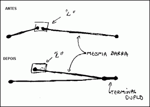

    Desculpe mas, será que o fato da direção ter ficado mais leve não se deve a "lingueta" do jumelo (que vc adaptou) ser mais comprida?
    Com isso vc não tem que dar mais voltas no volante de batente a batente?

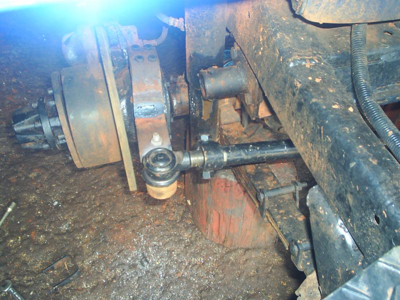

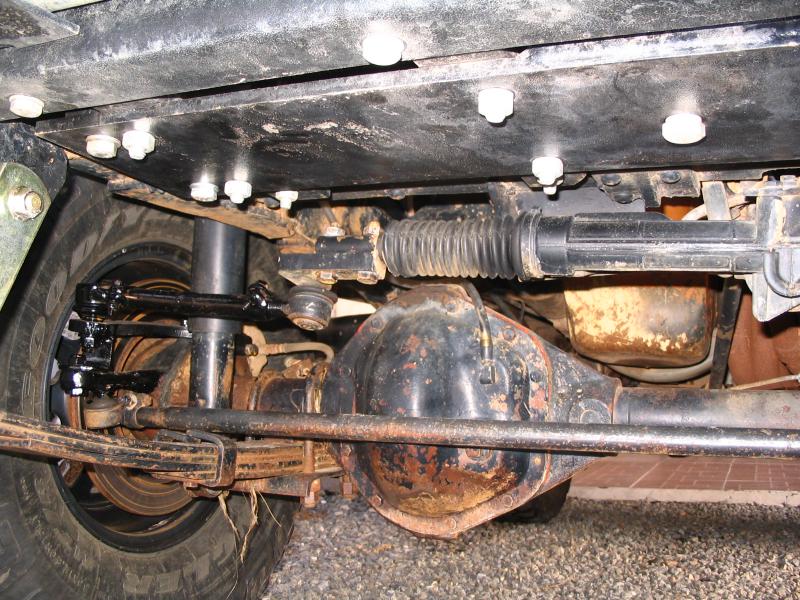

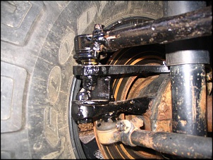

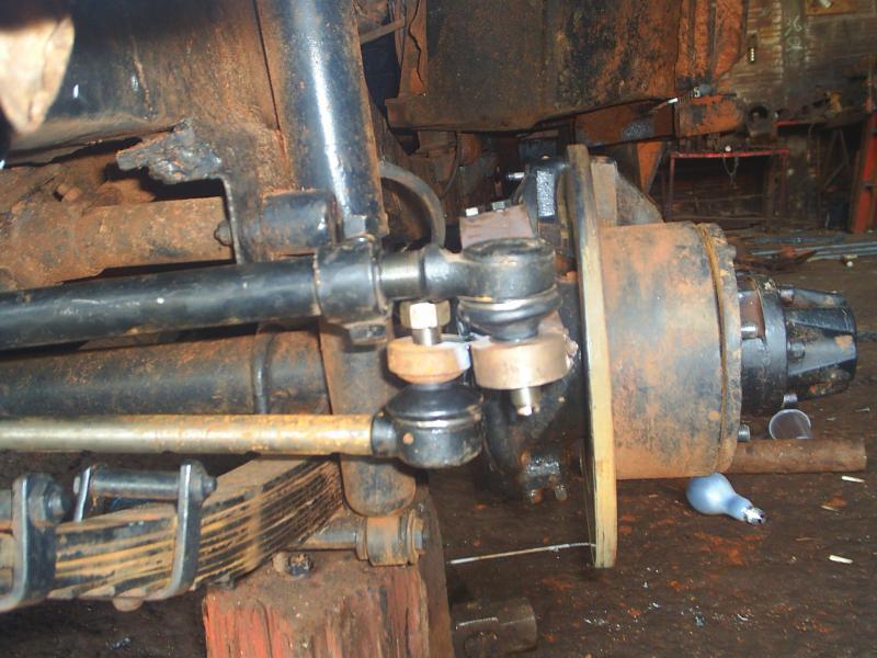

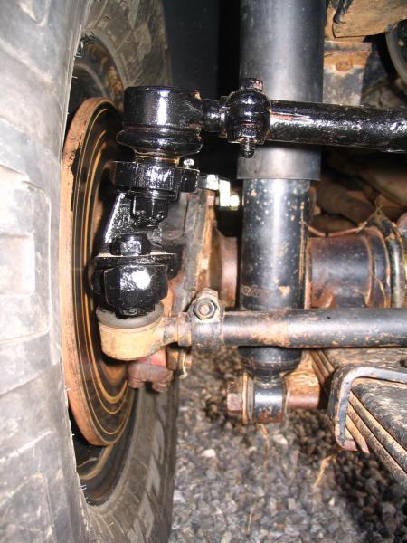

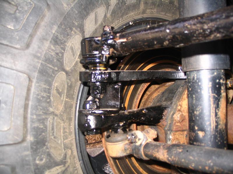

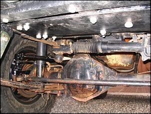

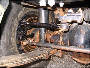

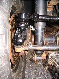

    Pessoal, sei que la no inicio do Tópico fala sobre a barra, que o certo é a barra que sai da caixa de direção ir para a roda do lado do motorista ou seja a mais distante, porém é com esta e como estou estudando trocar por uma de opala não vou mudar isso agora, a não ser que eu realmente fique com a de santana.
    Abaixo segue algumas fotos que tirei após mudar o braço do munhão para cima, olhem como ficou o "reforço" que o mecânico fez. Estou em duvida sobre a funcionalidade....
    Miniaturas de Anexos Miniaturas de Anexos -imagem-001.jpg   -imagem-002.jpg   -imagem-003.jpg   -imagem-004.jpg   -imagem-005.jpg
    Citação Postado originalmente por AndreiMDL Ver Post
    instalei DH do Santana...
    no carro acho q dava 2.5 voltas
    no willys ficou um pouco menos... por causa dos pneus q limmitam....
    mas sem comparacoes mesmo com o setor de passat
    DH no meio do lamacal e/ou p se divertir é mto melhor
    no comeco até perigoso heheh acostumado fazer forca p virar...
    abs
    boas trilhas embreve com DH
    Andrei, vc colocou a coluna tbem do Santana?? as pedaleiras tais com quais? te pergunto pq estou colocando um AP no meu tbem e queria ver como q ficou a DH do santana q tbem estou atras pra colocar no meu.. se tiveres fotos de como ficou a instalacao te agradeço...
